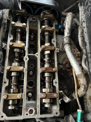

Celal Aydın 13 Mayıs 2023 Paylaş 13 Mayıs 2023 (düzenlendi) Bugün ben de yaptırdım az önce. Bakım için gittim, buji kablosunu usta bir söktü, “pıss” etti, bir baktım antifrizli su içinde yüzüyor bujiler. Yeni kapak taktı, takmadan önce etrafına orta mukavemetli civata sabitleyici sürdü. İşin ilginç tarafı hiç tekleme yoktu. Ustanın deyimine göre orijinal buji kablosu sayesindeymiş. 13 Mayıs 2023 tarihinde Celal Aydın tarafından düzenlendi 4 Yorum bağlantısı
Murat Sahın 14 Mayıs 2023 Paylaş 14 Mayıs 2023 Ama şimdi, ilk mesajda üst kapak denmiş, Celal bey'in paylaştığı fotoğrafta üst kapak yerinde, sadece külbütör kapağı sökülmüş. Külbütör kapağı sökülerek mi değiştiriliyor? Yorum bağlantısı

Yiğit Özdemir 14 Mayıs 2023 Yazar Paylaş 14 Mayıs 2023 Murat Sahın yazdı: Ama şimdi, ilk mesajda üst kapak denmiş, Celal bey'in paylaştığı fotoğrafta üst kapak yerinde, sadece külbütör kapağı sökülmüş. Külbütör kapağı sökülerek mi değiştiriliyor? Bende de benzer işlem yapıldı. Sökülmüş halini göz ucuyla gördüm bu şekildi ancak iş formunda üst kapak contası dediği için sökülen kısmın adını üst kapak zannettim sanırım. Evren Erakçora yazdı: Antifriz değiştirdiniz mi hiç? Ne Zaman değişti. Evet. 2018 yılında değiştirmiştim. 1 Yorum bağlantısı
Çağlar Bayur 14 Mayıs 2023 Paylaş 14 Mayıs 2023 teknikte bu kapakalar karışıyor, cont a yandı aman aman ben yandım anam denen yarım motor yapıldı çok para gittti ÜST kapak söküldü, cümlesindeki kapak içimize işlemiştir, külbütör kapağı (gerçi artık külbütörlü motor yok ama yapışan ismi o ) basit olan en üstte görülen kapaktır. 2 Yorum bağlantısı

Celal Aydın 15 Mayıs 2023 Paylaş 15 Mayıs 2023 (düzenlendi) Çağlar Bayur yazdı: teknikte bu kapakalar karışıyor, cont a yandı aman aman ben yandım anam denen yarım motor yapıldı çok para gittti ÜST kapak söküldü, cümlesindeki kapak içimize işlemiştir, külbütör kapağı (gerçi artık külbütörlü motor yok ama yapışan ismi o ) basit olan en üstte görülen kapaktır. Ustaya dedim Külbütör kapağını mı sökeceksin, külbütör yok dedi, tamam dedim. Halbuki aynı kapaktan bahsediyordum 😅 Tansu Kalafatoğlu yazdı: Olabilir. Süre artınca otomatik olarak bakım yanlıştır mı diyeceğiz? Benim araç 2008 model. Bu yaştaki araç için arıza olarak görmüyorum, değil kronik. Ömrü dolmuş, yenilenmesi gerekiyor. Bir Mazda, Toyota değil sonuçta. Fordun karakterini bindiğim her araçta aramasam, bineceğim iki marka bunlar. Bakımsız olsa bile böyle sorunlar yaşatmaz. 15 Mayıs 2023 tarihinde Celal Aydın tarafından düzenlendi 2 1 Yorum bağlantısı
Celal Aydın 15 Mayıs 2023 Paylaş 15 Mayıs 2023 Murat Sahın yazdı: Ama şimdi, ilk mesajda üst kapak denmiş, Celal bey'in paylaştığı fotoğrafta üst kapak yerinde, sadece külbütör kapağı sökülmüş. Külbütör kapağı sökülerek mi değiştiriliyor? Şimdiki adı = Eski adı Üst Kapak = Külbütör Kapağı Silindir Kapak = Üst Kapak Bu değişen tapalar, basınçtan motor bloğu çatlayacağına, kapaklar şampanya gibi patlasın diye yapılmış. 2 Yorum bağlantısı
Mehmet Göktürk 15 Mayıs 2023 Paylaş 15 Mayıs 2023 üst kapak normal kapak değildir. dingilizcesi HEAD = kapak Valve Cover = üst kapak, külbütör kapağı 2 Yorum bağlantısı
