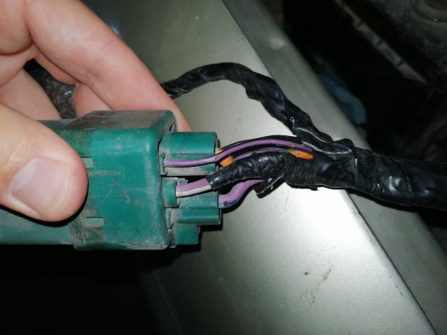

anladığım kadarıyla fan tesisatı orijinal değil, kontağa direkt bağlamışlar. çok yanlış... akü kenarındaki yeşil fan rölesi üzerinden tetik alması gerekiyor. özellikle lpg de sorun çıkardığına göre de tahminim fan tesisatının şase bağlantısını lpg tesisatıyla ortak çekmişler. fan motoru malum fazla akım çektiği için ikisini kaldıramıyor. bilinçsizce yapılmış uygulama araçlar böyle yanıyor işte

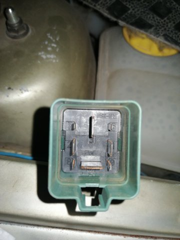

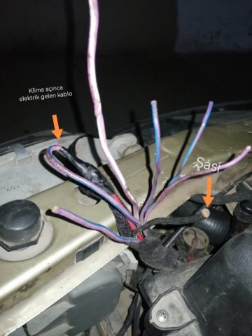

Dün klima ve radyatör fanı için bağlantıları yaptırırken şöyle bir sıkıntı gördük
kontağı açınca yeşil roleden çıkan kabloların hiç birinde elektrik yok, klimayı açınca bi kablodan elektrik geliyor ( klima tarafında bu elektrik işimizi çözecek )
aracı stop ettiğimde fan stop etmiyor hala, bunu çözmek için sormak istediğim:
- kontağı açınca klima açık değilken çalışacak normal fan için elektrik bu rolenin hangi ucunda/kablosunda olması gerekir?  Bunu nasıl tespit edebiliriz?
Coşku Mert
ezberimde yok maalesef sağlıklı çalışan sistemden tek tek ölçüp tespit etmek gerekir. o da pek kolay bir iş değil

4 tane ince olanfan müşirine.  Siyah olan fan motoru şasesi.  Kalın kabloların biri fan rezidansina digeride direk fana baglancak
Mustafa Kayaoğlu yazdı:
Tabi bunları ölçerek bağlamak lazım  ezbere değil
