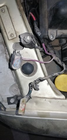

Mustafa Alatay 26 Mayıs 2023 Yazar Paylaş 26 Mayıs 2023 Ustalarım Fan müşürünün soketini ararken sol farın arkasında resimdeki soketlerin boşta olduğunu gördüm, hangisinin ne soketi olduğunu bilen var mıdır Yorum bağlantısı
Mustafa Kayaoğlu 27 Mayıs 2023 Paylaş 27 Mayıs 2023 Mustafa Alatay yazdı: Ustalarım Fan müşürünün soketini ararken sol farın arkasında resimdeki soketlerin boşta olduğunu gördüm, hangisinin ne soketi olduğunu bilen var mıdır Arabada klima yoksa siyah soket fan müşirin soketi Yorum bağlantısı
Mustafa Alatay 27 Mayıs 2023 Yazar Paylaş 27 Mayıs 2023 Mustafa Kayaoğlu yazdı: Arabada klima yoksa siyah soket fan müşirin soketi Araç klimalı hocam Yorum bağlantısı
Coşku Mert 27 Mayıs 2023 Paylaş 27 Mayıs 2023 o kısımları kurcalayan her kullanıcının rutin sorusu ekstra donanımlar için hazır bulunan soketler. far yükseklik ayarı, silecek suyu sevise sensörü vs. gibi Mustafa Alatay yazdı: Ustalarım Fan müşürünün soketini ararken sol farın arkasında resimdeki soketlerin boşta olduğunu gördüm, hangisinin ne soketi olduğunu bilen var mıdır 2 Yorum bağlantısı
