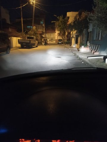

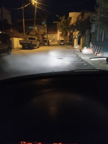

Alper Bayata 28 Nisan 2023 Paylaş 28 Nisan 2023 Peugeot 2009 model 206 bir araca sahibim farlarım orjinal valeo marka ama far ayarlarımı en yukarıya manuel olarak tornavida ile ayarlamama rağmen daha yukarı çıkmıyor. Farlarım böyle yere bakıyor gibi lekeli aydınlatıyor. Not : farlarımın dış camı ve aynaları temiz durumda ne önerirsiniz çözüm için Yorum bağlantısı
Selçuk Bakış 28 Nisan 2023 Paylaş 28 Nisan 2023 Far tasları yerinden çıkmıştır büyük ihtimalle, farın sökülüp yuvasına oturtulması lazım. Birde bunlardan önce içeriden far ayar düğmesini 0 konumuna getirin. Yorum bağlantısı
Alper Bayata 28 Nisan 2023 Yazar Paylaş 28 Nisan 2023 Selçuk Bakış yazdı: Far tasları yerinden çıkmıştır büyük ihtimalle, farın sökülüp yuvasına oturtulması lazım. Birde bunlardan önce içeriden far ayar düğmesini 0 konumuna getirin. Cevabınız için sağolun far konumu 0 da ve far tasları sağlam aşağıya ayar yapabiliyorum ve yukarı ayarım max bu kadar çıkıyor Yorum bağlantısı
Murat Öngür 28 Nisan 2023 Paylaş 28 Nisan 2023 mevcut ampulleri değiştirin , ya kaliteli phılıps osram gibi yeni seri halojen ampullerden alın yada orta kalite de bir led xenon alın , işinizi görüp ışık şiddetinizi uzatacaktır. Yorum bağlantısı
Selçuk Bakış 28 Nisan 2023 Paylaş 28 Nisan 2023 Alper Bayata yazdı: Cevabınız için sağolun far konumu 0 da ve far tasları sağlam aşağıya ayar yapabiliyorum ve yukarı ayarım max bu kadar çıkıyor Daha önceden led ampul takılı mıydı farlarınızda? Yorum bağlantısı
Alper Bayata 28 Nisan 2023 Yazar Paylaş 28 Nisan 2023 Selçuk Bakış yazdı: Daha önceden led ampul takılı mıydı farlarınızda? Evet Yorum bağlantısı
Selçuk Bakış 28 Nisan 2023 Paylaş 28 Nisan 2023 Alper Bayata yazdı: Evet Farınız karşının gözünü almasın diye tasını yuvadan çıkarmışlardır, benim aracımda da aynı durum vardı, yukarı aşağı ayarlanıyordu ama en yukarısı normal farların bile daha aşağısındaydı, tasları eski haline getirdi elektrikçi normale döndü. 1 1 Yorum bağlantısı
Alper Bayata 28 Nisan 2023 Yazar Paylaş 28 Nisan 2023 Selçuk Bakış yazdı: Farınız karşının gözünü almasın diye tasını yuvadan çıkarmışlardır, benim aracımda da aynı durum vardı, yukarı aşağı ayarlanıyordu ama en yukarısı normal farların bile daha aşağısındaydı, tasları eski haline getirdi elektrikçi normale döndü. Çok teşekkürler ben bir elektrikçiye gideyim o zaman far ayarı için 1 Yorum bağlantısı
