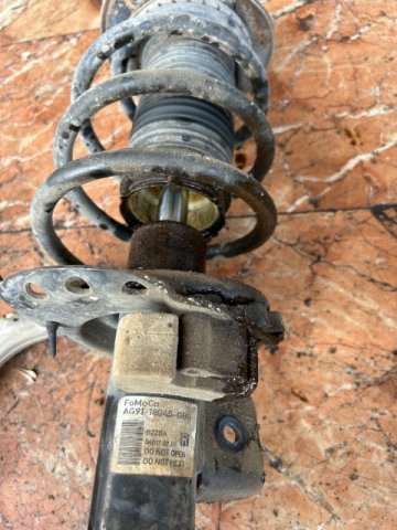

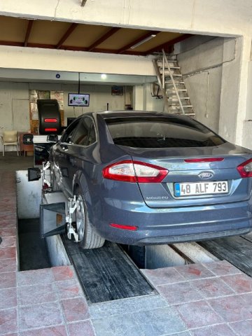

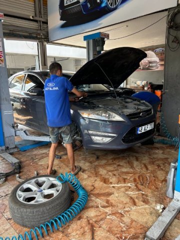

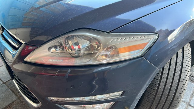

İsa Acar 7 Eylül 2023 Yazar Paylaş 7 Eylül 2023 (düzenlendi) Merhabalar Patlak olan ön amortisörlerimi dün değiştirdim. Sachs marka ön amortisörlerin takımı 4.500,00 TL. Amortisör takozu 3.500,00 TL. Amortisör bilyesi 2.000,00 TL. İşçilik 1.000,00 TL. Kaza sonrası, yetkili servisten ayrıldığımda direksiyonun yamuk olduğunu fark etmiştim. Ayrıca yolda giderken, kot farkı bulunan küçük bir yere girdiğinde, aracın arkası oynuyordu. Rot ayarında sol arka tekerin ayarsız olduğu tespit edildi. Poryanın bağlantı civatalarının üstteki iki tanesinin arkasına birer tane ince pul koydular, sonrasında rot balans işi de tamamlanmış oldu. Rot balans 600,00 TL. Farlar parlatıldı (150,00 TL.) ve ayarlandı. Aracın yolda gidişi, viraja girişi değişti. 7 Eylül 2023 tarihinde İsa Acar tarafından düzenlendi 12 Yorum bağlantısı

Mustafa Yanar 7 Eylül 2023 Paylaş 7 Eylül 2023 Amortisörler iyi olmuş, Pul koymasına gerek yoktu, mondeo arka aksam kaster kamber her yöne ayarlanabiliyor. 1 Yorum bağlantısı

Çağlar Bayur 7 Eylül 2023 Paylaş 7 Eylül 2023 bu sachslar yerli takozlar orjinal olduğundandır 1 1 Yorum bağlantısı

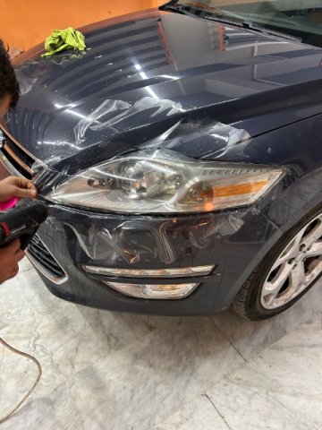

İsa Acar 8 Eylül 2023 Yazar Paylaş 8 Eylül 2023 Sezgin Yılmaz yazdı: Abi çok geçmiş olsun mondeolarda var bir numara bende anlamadım. Gelip vuruyorlar Teşekkürler Sezgin; çekiyor bir şeyler Parlatılan farlara, şeffaf kaplama yaptırdım: 250.00 TL. 2 1 Yorum bağlantısı
