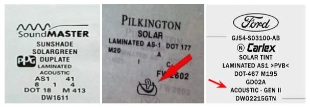

Sesi azaltan cama akustik deniyor abi
Lamine camdır heralde başka tip yok birde temperli cam var. Kurşun geçirmez bunların dışındadır.
Mehmet Cihat
Açıklamasını bir siteden kopyaladım.
İki cam arasında ses izolasyonu yüksek PVB kullanılması ile elde edilen akustik özellikli lamine camdır. Kullanım Alanları Emniyet unsurlarında bir farklılık olmadığından, lamine olarak üretilebilen tüm camlarda kullanılabilir. Hava yolu ile iletilen rüzgar sesi, trafik gürültüsü, motor sesi gibi seslerin azaltılmasına yarar. Ayrıca yoğun ses kirliliğinde çalışan iş makinalarında da tercih edilmektedir.
Camda belirtiliyor akustik olup olmadığı egeada ortadaki işaretten var sadece lounge plus modellerde.
