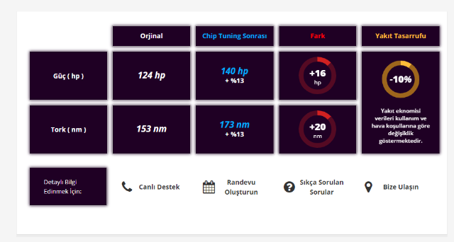

Müslüm Eren KARACA 14 Nisan 2023 Yazar Paylaş 14 Nisan 2023 Değerli yanıtlarınız için teşekkürler. Bir de araç ağır olduğundan dolayı rampalarda çok hantallaşıyor. Çip ile bu sorunun az da olsa aşılabileceği yönünde yazılar okudum. Sizin önerileriniz nedir? Yorum bağlantısı
Çağlar Bayur 14 Nisan 2023 Paylaş 14 Nisan 2023 Müslüm Eren KARACA yazdı: Çip ile bu sorunun az da olsa aşılabileceği yönünde atmosferik benzinlinin yapısı gereği çiptir yazılımdır bir şey değişmez 2 1 Yorum bağlantısı
Öner Kurukuz 15 Nisan 2023 Paylaş 15 Nisan 2023 (düzenlendi) Müslüm Eren KARACA yazdı: Değerli yanıtlarınız için teşekkürler. Bir de araç ağır olduğundan dolayı rampalarda çok hantallaşıyor. Çip ile bu sorunun az da olsa aşılabileceği yönünde yazılar okudum. Sizin önerileriniz nedir? Bu işlemi yapıp da yakıt tüketimini azaltan görmedim. Zaten beygir gücünü artırdıkça yakıt tasarrufu yapamazsınız. Hep şöyle derler : "100 le giderken gaza daha az basıyorsun, o sebeple az yakıyor." Yok öyle birşey. Yazılım yaptırıp %20 performans artışı yaparsanız en az %25 artar yakıt tüketiminiz. Ekleme: Çevremde yaptıranlar tüketimden sebep hep iptal ettirdi, 15 Nisan 2023 tarihinde Öner Kurukuz tarafından düzenlendi Yorum bağlantısı
Çağlar Bayur 25 Nisan 2023 Paylaş 25 Nisan 2023 Ali Darbaz yazdı: Çhipden uzak durun . işte hep bunlar tork 1 Yorum bağlantısı
