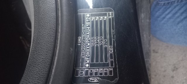

Hamza Bayram 1 Haziran 2023 Yazar Paylaş 1 Haziran 2023 (düzenlendi) Sağ yolcu kapısında şu etiket var. Bunlardan biri boya kodu mu? Eğer öyle ise hangisi? 1 Haziran 2023 tarihinde Hamza Bayram tarafından düzenlendi Yorum bağlantısı
Çağlar Bayur 1 Haziran 2023 Paylaş 1 Haziran 2023 Hamza Bayram yazdı: Sağ yolcu kapısında şu etiket var. Bunlardan biri boya kodu mu? Eğer öyle ise hangisi? F3 Yorum bağlantısı
Hamza Bayram 1 Haziran 2023 Yazar Paylaş 1 Haziran 2023 Çağlar Bayur yazdı: F3 Teşekkürler hocam. Body kit yapacak yere boya kodu olarak sadece F3 demem yeterli mi? Yorum bağlantısı
Çağlar Bayur 1 Haziran 2023 Paylaş 1 Haziran 2023 Hamza Bayram yazdı: Teşekkürler hocam. Body kit yapacak yere boya kodu olarak sadece F3 demem yeterli mi? araç marka + model yılı +kod yeterli, hangi marka boya yapılacak ise ilgili nalbur da kendi listesinden boya yapacağı karışımı seçecek. Yorum bağlantısı
Hamza Bayram 1 Haziran 2023 Yazar Paylaş 1 Haziran 2023 Çağlar Bayur yazdı: araç marka + model yılı +kod yeterli, hangi marka boya yapılacak ise ilgili nalbur da kendi listesinden boya yapacağı karışımı seçecek. Eyvallah hocam o zman sadece F3 diyorum birde marka model ve yıl söylüyorum. Yorum bağlantısı

Çağlar Bayur 2 Haziran 2023 Paylaş 2 Haziran 2023 boya kodu şase no gibi tek değildir, yeşil de mavi de gri de çıkar, siz kod marka model bilgisini verince boyacı çözer o işi, her boya markasındaki boya kodu karşılığı da farklıdır, detayda her rengin de kendi içinde varyantları vardır, 80 farklı beyaz renk vardır mesela. vw bu konuda başarılı : tek hazır kutu, 4 modelde aynı renk Yorum bağlantısı

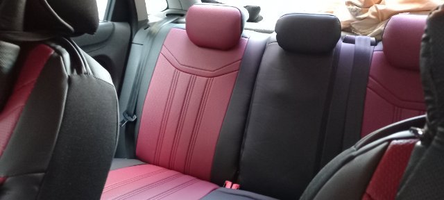

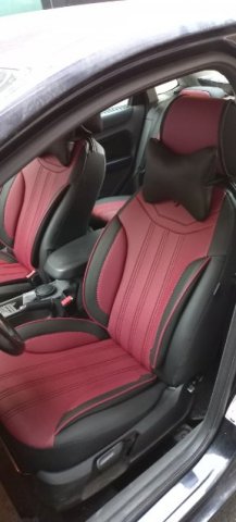

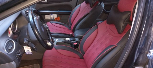

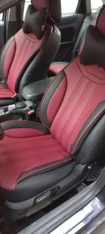

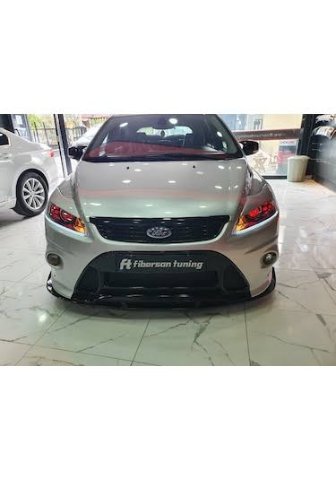

Hamza Bayram 5 Haziran 2023 Yazar Paylaş 5 Haziran 2023 Güncelleme: Koltuk kılıfları montajlandı fotoğrafları aşağıda paylaşıyorum. Bence gayet hoş oldu. Foroğraflarda rengi biraz açık çıkmış bilgisini vereyim. Normalde daha koyu vişne çürüğü rengi. Body kit siparişi istanbul bağcılarda Enis tuning e verildi. Boyalı tam set fiyatı 3.000 TL. Montaj yaptırınca fotoğraflarını paylaşacağım. Fibersan tuning e boyalı far kaşı sipariş verildi ürün fotoĝrafını paylaşıyorum. Boyalı 500 TL. İleri de ki planım RS tampon almak. Şimdilik butçemi aştığı için body kit yaptırıyorum. 1 Yorum bağlantısı

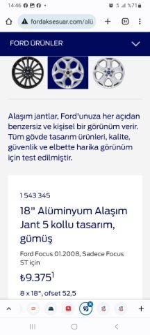

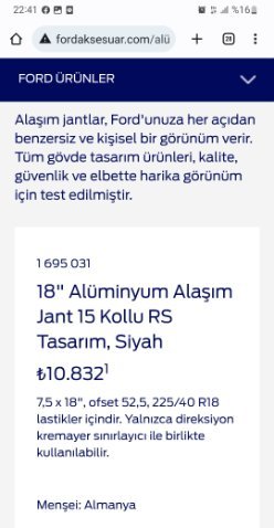

Hamza Bayram 10 Haziran 2023 Yazar Paylaş 10 Haziran 2023 (düzenlendi) Merhaba, 18 jant takacağım nasipse. Aklıma takılan bir soru var yardımci olursanız sevinirim. Ford un sitesinde benim araç için uygun jantlara bakarken şöyle bir açıklama gördüm. "Yalnızca direksiyon kremayer sınırlayıcı ile birlikte kullanılabilir." Bu ne demek araca ekstra bir şey taktirmama gerek var mı? Teşekkürler. 10 Haziran 2023 tarihinde Hamza Bayram tarafından düzenlendi Yorum bağlantısı
Çağlar Bayur 10 Haziran 2023 Paylaş 10 Haziran 2023 çamurluk içine sürterse ben demiştim demek için yazılır, meali: sürtebilir yani , kremayer sınnırlandırıcı tam tur direksiyon çevirlindiğinde sona kadar dönmesini engeller, Yorum bağlantısı
Hamza Bayram 10 Haziran 2023 Yazar Paylaş 10 Haziran 2023 Çağlar Bayur yazdı: çamurluk içine sürterse ben demiştim demek için yazılır, meali: sürtebilir yani , kremayer sınnırlandırıcı tam tur direksiyon çevirlindiğinde sona kadar dönmesini engeller, Hocam aracın kapı eşiğinde 225/40/18 ibaresi var. Ne yapmalıyım, sürtme ihtimali var mı? Yorum bağlantısı
Çağlar Bayur 10 Haziran 2023 Paylaş 10 Haziran 2023 et52,5 jnat ile bence sürtmez. sürtse de anca tam dönüş turunda davlumbaza tatlı girer bişi olmaz 1 Yorum bağlantısı

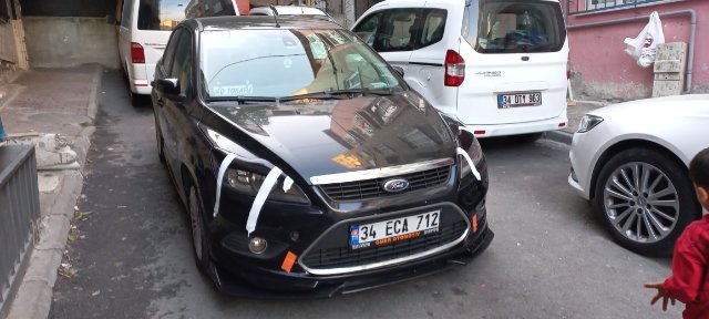

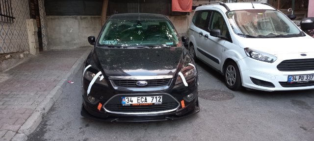

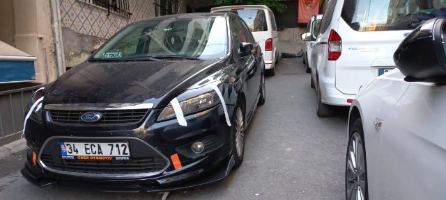

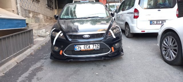

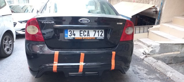

Hamza Bayram 14 Haziran 2023 Yazar Paylaş 14 Haziran 2023 Body kit ve ön lip takıldı. Yer enis tuning bağcılar. Fiyat 3.350 TL Far temizliği yapıldı. Yer farcı erhan bayrampaşa. Fiyat 500 TL. Far kaşı takıldı. Fibersan tuning. Fiyat 500 TL. Daha kaliteli fotoğrafları bantlar sökülünce paylaşırım. 2 Yorum bağlantısı

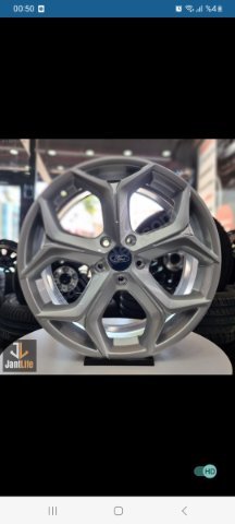

Hamza Bayram 16 Haziran 2023 Yazar Paylaş 16 Haziran 2023 (düzenlendi) Sıra geldi jantlara. Benim araca uygun 18 jant tavsiyelerinizi bekliyorum. 16 Haziran 2023 tarihinde Hamza Bayram tarafından düzenlendi Yorum bağlantısı

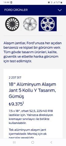

Hamza Bayram 16 Haziran 2023 Yazar Paylaş 16 Haziran 2023 Bu jant hoşuma gitti fakat sormak istediğim bir şey var. Benim aracın orjinal 16 jantının genişliğı 7.5, bu jant ise 8 genişliğinde aracım bu jantı destekler mi? Kapı eşiğinde önerilen jant genişliği ile ilgili bir şey yazmıyor. Yorum bağlantısı
Çağlar Bayur 17 Haziran 2023 Paylaş 17 Haziran 2023 18 takan çok , ET değeri kaç bu jantın? Yorum bağlantısı
Hamza Bayram 17 Haziran 2023 Yazar Paylaş 17 Haziran 2023 Çağlar Bayur yazdı: 18 takan çok , ET değeri kaç bu jantın? Hocam ET degerini tam olarak bilmiyorum ama asıl merak ettiğim konu başka. Araştırma yaptım hiç bir bilgiye ulaşamadım. Araçların desteklediği jant genişlikleri var mı? Benim aracımın şuan ki jantları 7.5 genişliğinde, ben 8 genişliğinde bir jant takarsam problem yaşarmıyım, aracım destekliyor mu? Yorum bağlantısı
Çağlar Bayur 17 Haziran 2023 Paylaş 17 Haziran 2023 Hamza Bayram yazdı: Hocam ET degerini tam olarak bilmiyorum ama asıl merak ettiğim konu başka. Araştırma yaptım hiç bir bilgiye ulaşamadım. Araçların desteklediği jant genişlikleri var mı? Benim aracımın şuan ki jantları 7.5 genişliğinde, ben 8 genişliğinde bir jant takarsam problem yaşarmıyım, aracım destekliyor mu? 7.5 veya 8 tek başına kriter olmaz, o yüzden bilgiye ulaşamazssınız jantın büyüklüğü ve ET değerine göre orantısal olarak değişir amortisöre veya çamurluğa yaklaşma mesafesi, ford logolu ise sorun olmaz, focus ta 18 jant var sizin kasada Rs serisinde . zaten 18 inch bir jant 8 den başlar, lastik tabanı büyük olacağı için. 2 Yorum bağlantısı
Hamza Bayram 17 Haziran 2023 Yazar Paylaş 17 Haziran 2023 Çağlar Bayur yazdı: 7.5 veya 8 tek başına kriter olmaz, o yüzden bilgiye ulaşamazssınız jantın büyüklüğü ve ET değerine göre orantısal olarak değişir amortisöre veya çamurluğa yaklaşma mesafesi, ford logolu ise sorun olmaz, focus ta 18 jant var sizin kasada Rs serisinde . zaten 18 inch bir jant 8 den başlar, lastik tabanı büyük olacağı için. Hocam kafamı karıştıran noktalardan birisi de bu. Fotografta focus için 18 jant genişliği 7.5 olarak verilmiş. Benim focus için tek bir modelde 8 jant genisliği var onda da sadece ST için yazıyor. Benim araç ST değil. Yorum bağlantısı
Çağlar Bayur 17 Haziran 2023 Paylaş 17 Haziran 2023 Hamza Bayram yazdı: Benim araç ST değil st olmadığı için fabrika bu jantı sizin arabaya takmamış zaten, sadece diye yazmasının anlamı o, görseldeki tüm jantlar focusa uyar mondeoya da uyar connectte de uyar. 7.5 inch kısmı da şu ideali 215/225 gibi taklır, 8 inchte 235 fabrika çıkış lastiği takılı gelirdi. Yorum bağlantısı
Hamza Bayram 17 Haziran 2023 Yazar Paylaş 17 Haziran 2023 Çağlar Bayur yazdı: st olmadığı için fabrika bu jantı sizin arabaya takmamış zaten, sadece diye yazmasının anlamı o, görseldeki tüm jantlar focusa uyar mondeoya da uyar connectte de uyar. 7.5 inch kısmı da şu ideali 215/225 gibi taklır, 8 inchte 235 fabrika çıkış lastiği takılı gelirdi. Anladım hpcam sağolun. O halde 8 jant'a 225 lastik te olur demi? Yorum bağlantısı
Çağlar Bayur 17 Haziran 2023 Paylaş 17 Haziran 2023 Hamza Bayram yazdı: Anladım hpcam sağolun. O halde 8 jant'a 225 lastik te olur demi? 225 olur da 235 olsa iyi olur layığı o 235/40/18 Yorum bağlantısı
