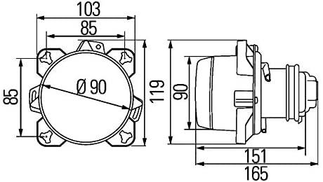

benim mercekli fara sahip ticari bir aracım var bu farları orjinal oem xenonlarla değiştirmek için oem hella 5DV00781011 24v balast satın alarak bu maceraya atıldım.mevcut farların merceğini yine oem merceklerle değiştiricem fakat kafama takılan bir soru var alacak olduğum d2s ampullerde 12v 24v ayrımı var mı veya bu ampuller her iki voltaj aralığında da çalışıyor mu ? bir diğer konu resimdeki boyutlara sahip oem xenon mercek bulabilirmiyim.

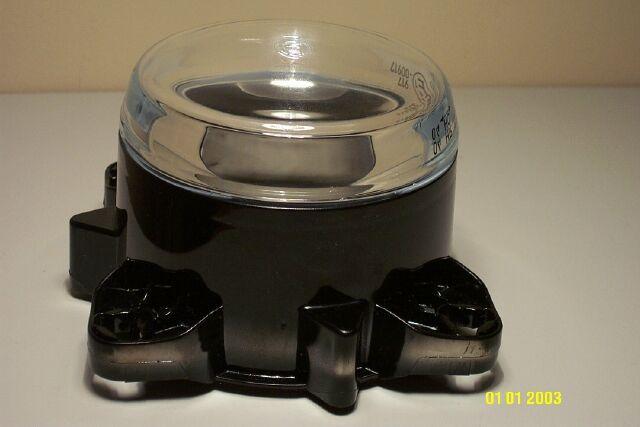

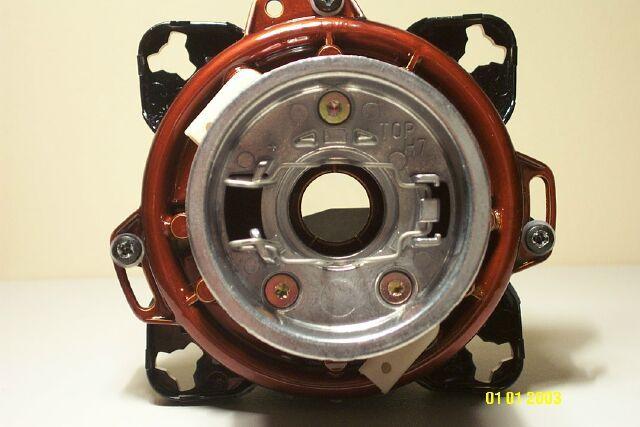

Hella’nın 90 mm d2s xenon mercek modülleri uzun zamandır üretilmiyor. Onun yerine bixenon ve led modülleri çıkmıştı. Yurtdışından getirtmek epey masraflı olacaktır, burada bulunabileceğini pek sanmıyorum. Far modülün yekpare yani açman ve içine oem mercek vb. yerleştirmen mümkün değil.
Standart D2S ampulü şu anki merceğe d2s->h7 adaptörle tutturarak kullanak zorunda kalıcaksınız gibi geliyor bana. Tabii ki oem xenon mercek performansı olmayacak.

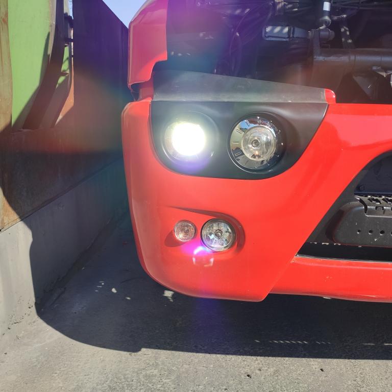

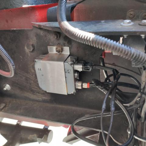

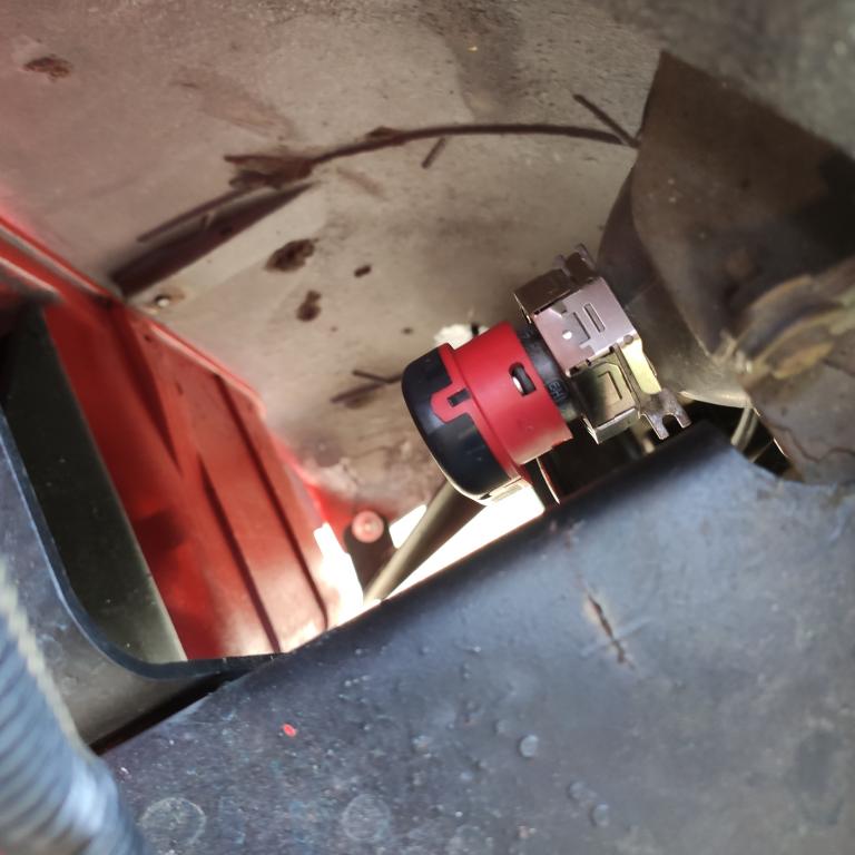

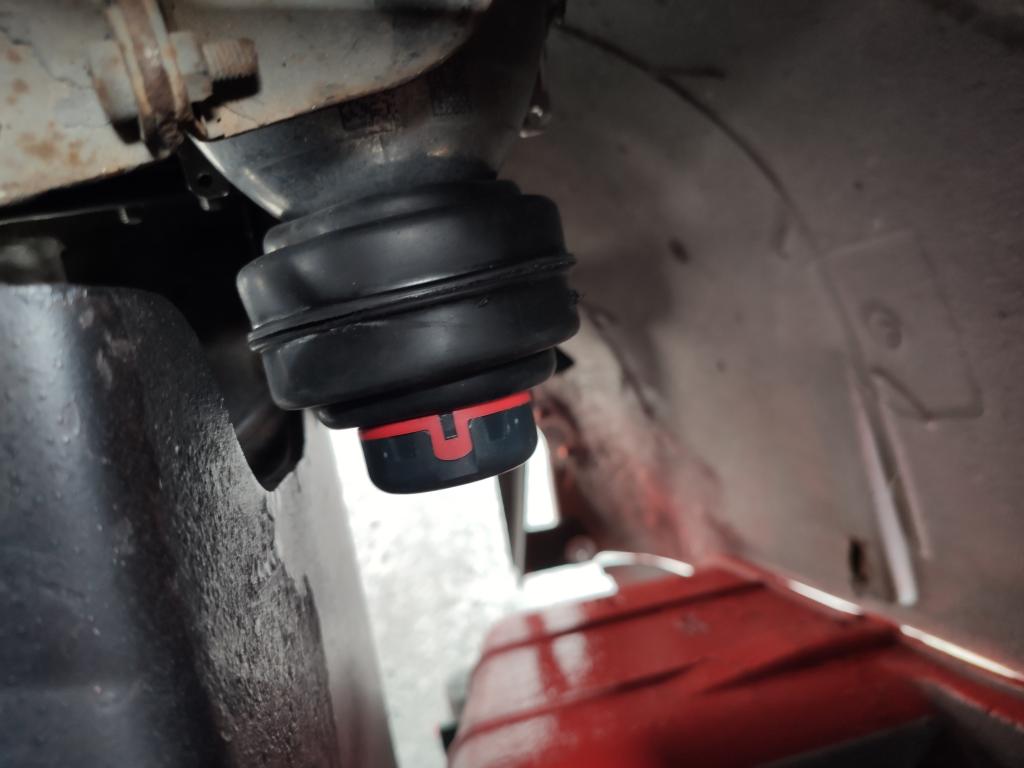

Bugün xenon farları taktım baya uğraştırdı ama başardık 🙂 sigortaları 15 Amper değiştirdim denemek için 20 Amper Kısa far rölesini kullandım 40Amper röle almıştım ama 20Amper röle çalıştırdı herhangi bir ısınma veya bir terslik görmeyince değiştirmedim ayrıca benim aracımda ADR standart olduğu için kablolar baya kalın kaliteli ve yanmaya dayanıklı ondan kablolardan yana korkmadım zaten mevcut kablo tesisatı ile çalışıyor. Ampul olarak osram night breaker laser xenarc aldım baya tuzlu oldu 😁 Benim farlarım baya ufak olduğu için mercekle far birleşince yarı far yarı mercek oldu 😄 arka kısmı merceğin ön kısmı farın bir sorun olmaz muhtemelen mercekle farın birleşim yeri dyson mastikle kapalı. fakat kafamda iki soru var birincisi son resimde görünen farı toz ve sudan korumak için taktığım yumuşak kauçuk plastik merceğin ısısıyla erir mi ikincisi balastları yalıtmak gerekirmi olduğu bölge direk suyla temas etmiyor yağmurda su gelen bir yer değil.Karanlık resimlerini daha sonra yükliyicem bende görmedim daha karanlıkta 😀 far ayarınıda yaptırdım mı şuan sıkıntı yok gibi.son olarak selektör işinden vaz geçtim sadece kısa far olarak kullanıcam 😎

Hayırlı olsun güle güle kullan. Mercek olarak ne kullandın ? Montajın detay fotoğrafı var mı ?

Teşekkürler mercek olarak hella kullanıldı heyecanla direk taktım farı komple resimlemek aklıma gelmedi farı yerleştirip toparladıktan sonra kafamda şimşek çaktı ama toplamış bulundum üşendim tekrar sökmeye ama daha sonra çekicem tekrar detaylı

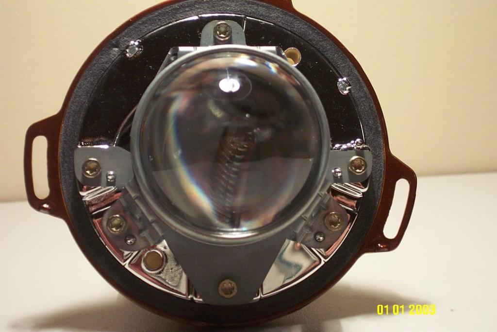

Resimde görülen mercek yeni tip Bosch bi-xenon mercek.
Su vesaire giren yer değil demişsiniz lakin İmkan varsa lastik ampul adaptörü kısmınınıda içine alırsa yada komple mercek kapatacak şekilde olursa yerinde olur bunu tavsiye etmemin sebebi ampulün oturduğu metal kısımda hava gözenekleri var içeri illaki dipten yada kırmızı bölümden toz girer.

evet mercekler Bosch bi-xenon muş tekrar sorduğumda söylediler hella takacakken vaz geçip Bosch bi-xenon takmış 😬😅 aydınlatma nasıl acaba far ayarı tam yapılık değilken bile bir kere selektör yemedim 😅  daha sonra tam olması gerektiği gibi yaptırdım gerçi pek bi fark görmedim 😀 önümü görüyorum gözlerim ağrımıyor şükür 😅 farların arkasını biraz daha sağlamladık artık toz ve suya karşı daha güvenli fırsat bulursam resimliyicem tekrar 😁
