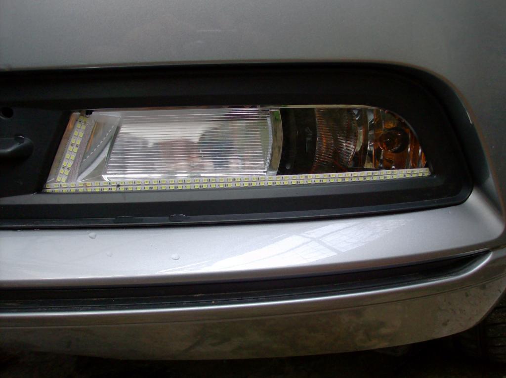

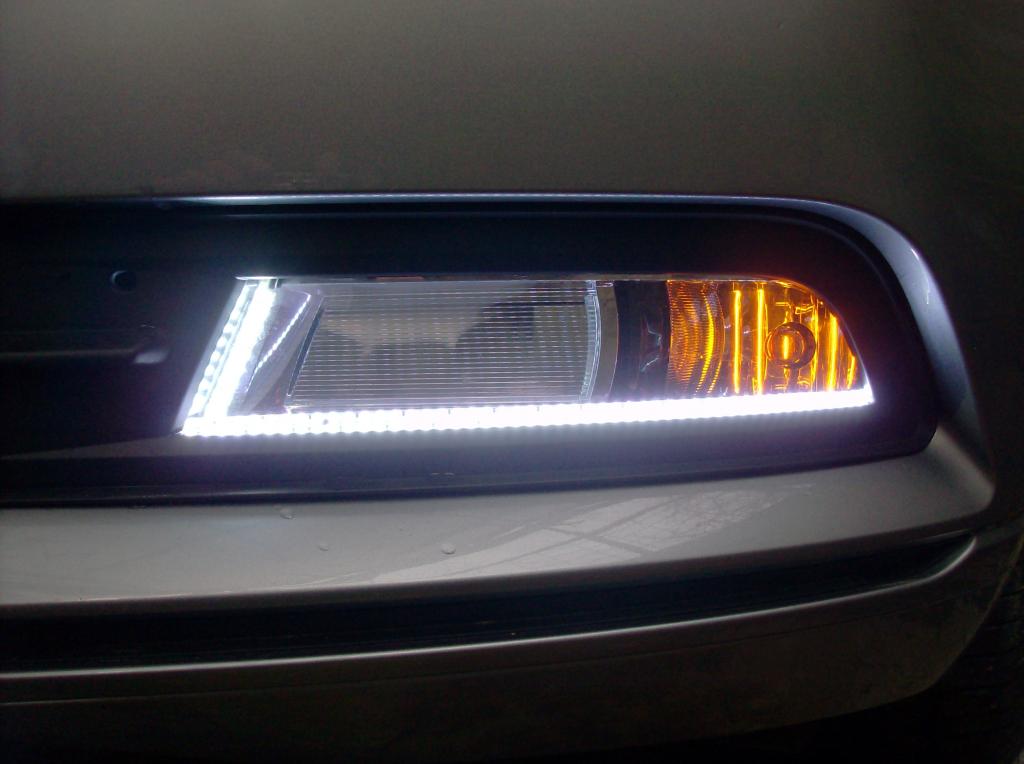

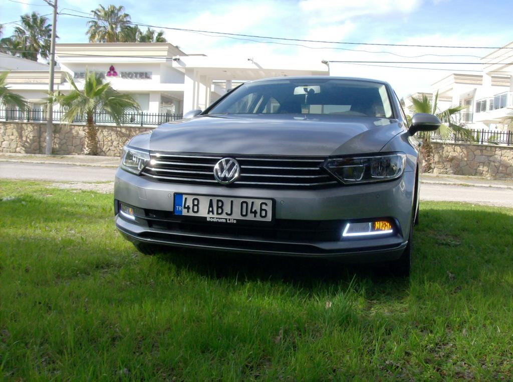

Cengizhan Tekin 9 Mart 2019 Yazar Paylaş 9 Mart 2019 B8 Passat gündüz farına ( Sis Lambasına ) led şerit uygulaması VW D segment aracına maalesef resimde gördüğünüz sarı yanan T20 ampulü uygun görmüş Clio da bile Edge Dizayn gündüz farı varı Ne yapalım biz de kendi imkanlarımızla yaparız nasıl beğendiniz mi yorumlarınız benim için değerlidir 3 Yorum bağlantısı
Mahmut Akbulut 9 Mart 2019 Paylaş 9 Mart 2019 Elinize sağlık güzel olmuş , keşke ledlerin önüne pleksi kesip koysaydınız daha homojen bir ışık dağılımı olurdu ... Yorum bağlantısı
Cengizhan Tekin 9 Mart 2019 Yazar Paylaş 9 Mart 2019 Silikon 0.5 mm çaplı 1/2 kesit silikon hortum içine denedim dalgalı durdu bir de zamanla silikon sararır diye düşündüm vazgeçtim plexi iyi fikir max 1mm kalınlığında plexiyi nerede bulabilirim acaba Yorum bağlantısı
Mahmut Akbulut 9 Mart 2019 Paylaş 9 Mart 2019 Reklamcılarda yada far-stop tamir eden yerlerde ... Yorum bağlantısı
Coşku Arşiray 16 Mart 2019 Paylaş 16 Mart 2019 sonuç iyi ama şerit ledler çok kötü duruyor bence. 1 Yorum bağlantısı
Cengizhan Tekin 18 Mart 2019 Yazar Paylaş 18 Mart 2019 Sanırım devrede olmadığı zamanki görüntüsünü kastediyorsunuz fotoğraf 50-60 cm mesafeden çekildiği için neredeyse ledlerin kaç çipli olduğunu bile farkedebilirsiniz ancak bunu normalde fark etmeniz eşyanın tabiatına aykırı zaten bence yandığı zamanki fonksiyonu ve görünümü önemli yorumunuza teşekkür ederim. Yorum bağlantısı
