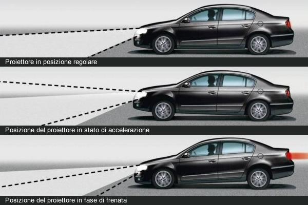

BM aydınlatma komisyonu VGL (Vision Glare Leveling) grubu araç farlarında manuel/otomatik seviye sistemini zorunlu kılmayı ayıran 2000 lümen kriterini kaldırma konusunu ele aldı.

VGL grubu farın yüksekliğine, araç yüküne bağlı olarak kesilme çizgisi eğimini düzgün olarak belirlenerek göz kamaşması oluşturmadan yol aydınlatmasını sağlanması gerektiği sonucuna varmıştır. Bunun yapılabilmesi için etkili, teknoloji bağımsız, insan hatasına yer vermeyen her hangi bir teknik çözüm olabilir.
İlk safhada far yüksekliğine göre seviye menzilinin yeniden oranlanarak değerlendirilmesi ele alınacaktır. Bu konudaki gelişmeleri çalışmaların ilerdeki safhalarında göreceğiz.
