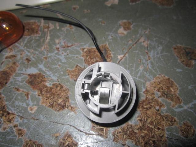

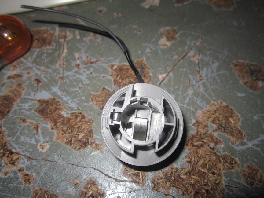

Duyu buldunuz mu?.

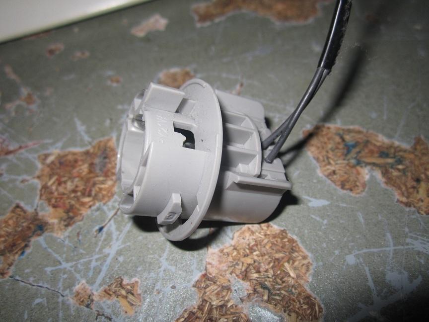

Parçaların arasından çok benzeyen gri renkte bir tane çıktı.Arkasında pa66 yazıyor.sinyal ampulü takılı lakin sorun olmaz.Tırnak yapısı aynı gibi duruyor.Duy bulamadınız yada başka şekilde halletmediyseniz imza kısmında iletim mevcut size yollarım yada gelip alırsınız.Ücret vesaire düşünmeyiniz.

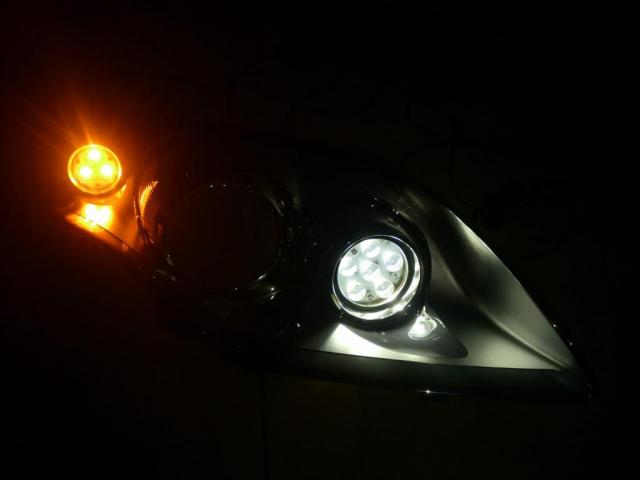

Bora Palabıyık
Tüm dostlara merhabalar,

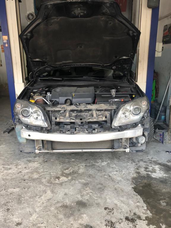

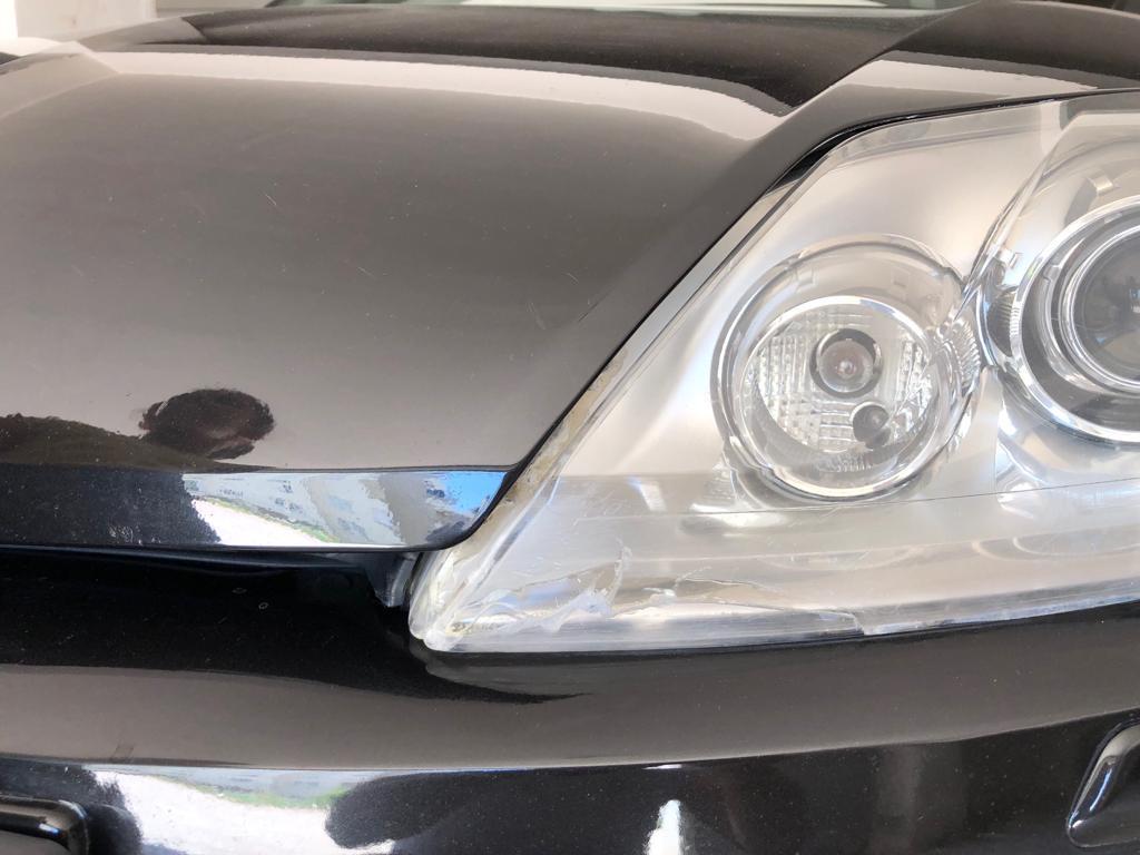

Birkaç ay önce satın aldığım 2010 model Renault laguna 3 Executive marka aracımın hareketli viraj far özellikli valeo bi-xenon aydınlatmasından memnun değildim. Ayrıca aracımın sol ön farında daha önce tamir edilmiş, ancak yağmurda ve yıkamada içinin nemlenmesine sebep olan bir çatlak bulunmaktaydı. Forumdan ve diğer renault forumlarından edindiğim bilgilere istinaden bu model araçların aydınlatma sistemlerinin yıla ve yapıya bağlı aydınlatma gücünü kaybettiği ve revizyon ihtiyacı olduğu sonucuna vardım.

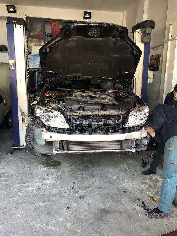

Ankara'da far tamiri ve modifikasyonu alanında faaliyet gösteren 3 farklı firmayı ziyaret ettim, genel ortak görüş farların içinin açılarak temizlenmesinin yeterli olacağı yönünde idi ancak daha sağlıklı ve uzun ömürlü bir sonuç alabilmek adına (bu konuda daha önce benzer bir çalışma tecrübemin olmaması sebebiyle) yaşamakta olduğum Ankara'da işin ehli bir üstada mercek değişimi ve far revizyonu amaçlı farlarımı dün itibariyle teslim ettim. Burada yapılan işlemleri ve sonuçlarını sizlerle paylaşmaya çalışacağım.
Bir aksilik olmazsa yapılması planlanan iş ve işlemler şu şekildedir;
* Kırık sol far camı, satın almış olduğum sağlam yan sanayi fardan aktarılacak
* Orjinal valeo bi-xenon mercekler viraj farı özelliği kaybedilmeden yeni jenerasyon Hella İntemo bi-xenon merceklerle değiştirilecek
* Mevcut sinyaller ve gündüz farları led grup olarak adlandırdığımız yapılar ile değiştirilerek modernize edilecek
* Farların iç & dış temizlikleri yapılarak ilk günkü görüntüsüne kavuşturulacak
Teslim sonrası yeni farların araç üzerindeki fotoğraflarını ve videolarını yine bu başlık altında paylaşıyor olacağım.

Mehmet Bey merhabalar,  farı sökmek için Laguna 3'te ne yazık ki tamponu sökmek gerekiyor, ancak Megane 3 (eski aracım) farını 2 vida bir sabitleme demiri sökülerek kolaylıkla sökebilirsiniz.

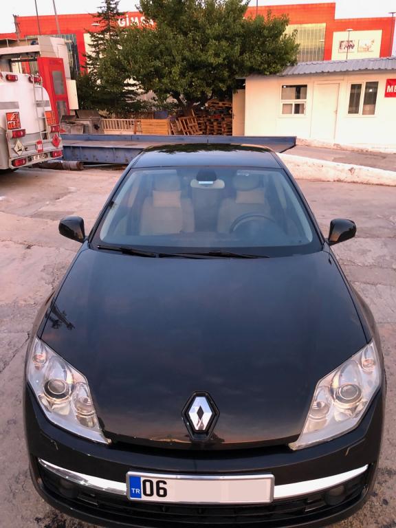

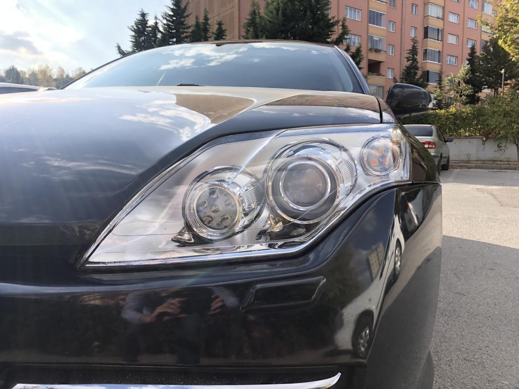

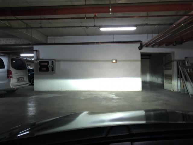

Ve çalışmamızda son aşamaya geldik, farları teslim aldıktan sonra hemen far, tampon montajına geçtik, yenilenmesi gereken bazı tampon bağlantı elemanlarını yeniledik. Sonuçlar benim adıma şu an için gayet tatminkar, sadece daha yüksek kalitede far ampüllerine ve belki sonrasında ince ayarlamalara ihtiyacım olabilir diye düşünüyorum.
Sonuçları siz dostlarla paylaşıyorum. Daha detaylı fotoğrafları ve videoları ilerleyen günlerde paylaşıyor olacağım,selamlarımla...
Mahmut Akbulut
Hadi hayırlı olsun , iyi günlerde kullanın :good1:
Duvar yansıma fotoları yanıltıcı olabiliyor bazen ama benim gördüğüm kadarıyla sorun yok , ışık homojen dağılıyor , gayet güzel . Karanlık yol testi yapıp foto atarsanız daha sağlıklı yorum yapabiliriz .
Hangi marka ve kaç kelvin ampul kullanıldı sistemde ?
Bora Palabıyık
On 28.10.2019 at 22:37, Mahmut Akbulut yazdı:
Mahmut Bey,
Araç üzerindeki ampuller d1s tipinde 6000 kelvin çin malı markasız ampüller, ilk fırsatta orjinal osram veya philips marka yine 6000k ampul alacağım, ancak piyasada bu  ampullerin orjinallerini bulmak zor diye biliyorum, çok fazla sahte ürün olduğu söyleniyor. Bu konuda beni yönlendirirseniz sevinirim. İlk fırsatta karanlık ortamda yol testi videosu çekeceğim.
Selamlar.
Mahmut Akbulut
Sisteme Osram CBI / CBI Hyper yada Bosch Xenon White gibi replikası daha az olan ampul markalarını öneririm . OEM xenon ampullerde 6000K yok en yüksek 5500K var ve bu kelvin değeri sorunsuz mercekte çok iyi aydınlatma sağlar .

Fırat Oruç
On 18.03.2018 at 02:17, Oktay Toker yazdı:
Duyu buldunuz mu?.
Selamlar Oktay Bey, aynı sorundan ben de muzdaribim. 2008 Laguna 3 gündüz farı duyu erimiş/kırılmış. Renault kronik olduğunu düşünmüş olacak ki 2010 sonrasını dipsiz olarak tasarlamış. Elinizde hala gündüz farı için duy var mı acaba. Ücret karşılığı bir takım lazım.
