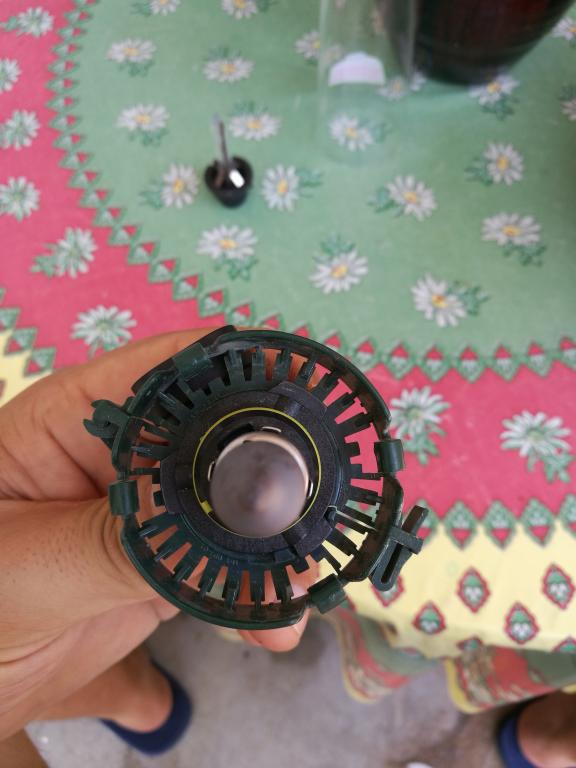

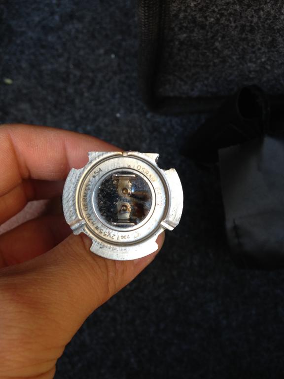

Emrah Kartal1679652621 10 Ağustos 2016 Yazar Paylaş 10 Ağustos 2016 54 dakika önce, Oktay Toker yazdı: Ampul yükseklik yapacağı için tutucu ile takman zor.Tırnaklar oturmaz.Ayrıca ampul çok geride kaldığı içinde verimli ışık alamazsın.Bu muayenede sıkıntı oluşturabilir. Bunun yerine H7 ampul kullanırsan zorlanmadan takarsın.Fakat soketi de h7 ye uyanı takman lazım. H7 ampul aldım tutucuya yerleştirdim fakat merceğe otururken zor oturuyor ve yamuk oturdu gibi. Neresini kesmem lazım ampulün Yorum bağlantısı
Mustafa Arıkan 10 Ağustos 2016 Paylaş 10 Ağustos 2016 Hocam bu şekilde traşlaman gerekiyor. Ve tutucuyu da üzerine takacaksın. 1 Yorum bağlantısı
Oktay Toker 10 Ağustos 2016 Paylaş 10 Ağustos 2016 (düzenlendi) +1.Tam Hella merceğe göre tıraşlama olmuş.Lakin merceğin içine oturunca ampule baskı yapaması için lastik conta tarzı bir şey ile ampul tutucu arasına destek gerekebilir. 10 Ağustos 2016 tarihinde Oktay Toker tarafından düzenlendi Yorum bağlantısı
Mustafa Arıkan 10 Ağustos 2016 Paylaş 10 Ağustos 2016 Oktay hocam uyarmış evet Hella'ya göre traşladım. Yine oktay hocamın dediği gibi arkasına lastik koyarsanız ampul hiç oynamaz. Benim soket yapısı gereği lastiğe gerek kalmıyor. Ama sadece muayene için kısa süre kullanacağınızdan büyük bir problem çıkaracağını sanmam. Zaten her türlü far ayarsız diye hafif kusur yazıyorlar. Yorum bağlantısı
Emrah Kartal1679652621 12 Ağustos 2016 Yazar Paylaş 12 Ağustos 2016 On 10.08.2016 at 16:17, Oktay Toker yazdı: Ampul yükseklik yapacağı için tutucu ile takman zor.Tırnaklar oturmaz.Ayrıca ampul çok geride kaldığı içinde verimli ışık alamazsın.Bu muayenede sıkıntı oluşturabilir. Bunun yerine H7 ampul kullanırsan zorlanmadan takarsın.Fakat soketi de h7 ye uyanı takman lazım. Yardımcı olan tüm arkadaşlara telekkür ediyorum. H7 ampulü şekildeki gibi traşlayıp taktım. Muayeneden geçti. Yorum bağlantısı
