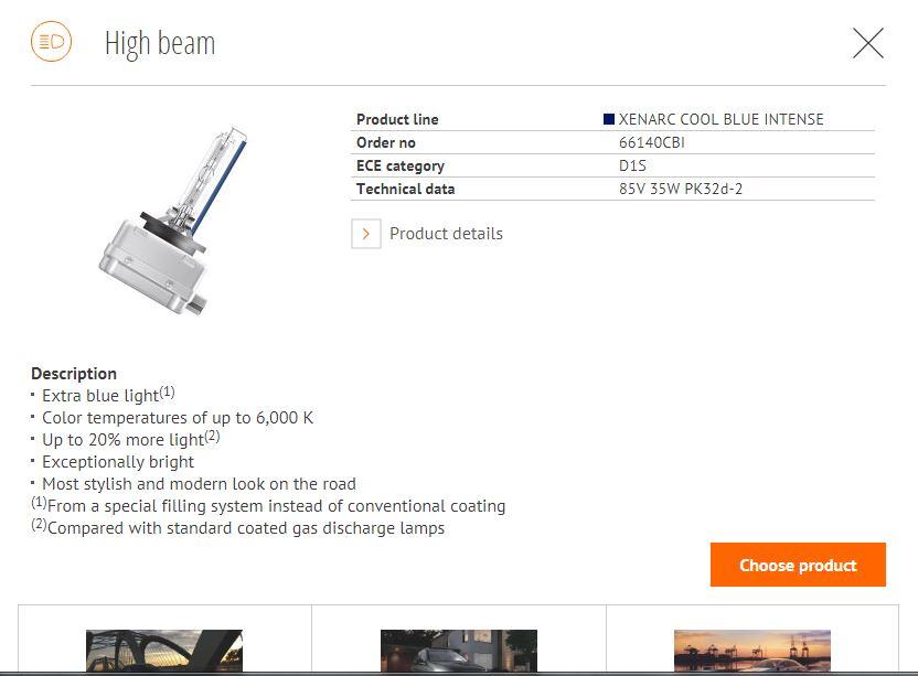

Gökhan Torun1679652666 30 Ocak 2018 Paylaş 30 Ocak 2018 Herkese iyi akşamlar Aracımın sağ ön far ampülü pembeleştikten sonra yanmamaya başladı sanırım ömrü bitti Sizce hangi marka ampülü almalıyım Osramın sitesinde araç bulucu ile yaptığım aramada sonuc bu cıktı . Sizce ne yapmalıyım Yorum bağlantısı
Mahmut Akbulut 30 Ocak 2018 Paylaş 30 Ocak 2018 Osram marka ampuller kalitelidir tavsiye ederiz . Ampuller mutlaka çift olarak değiştirilmelidir , tek olarak değişen ampullerde renk ton farkı meydana gelir . Hem aydınlatmayı hemde görseli etkiler ... Yorum bağlantısı
Gökhan Torun1679652666 30 Ocak 2018 Paylaş 30 Ocak 2018 Mahmut bey meraba osram kalite biliyorum ama bir çok çeşidi var bu ampüllerin benim için hangisinin daha uygun olacağını merak ediyorum resimdeki ampül olurmu veya night breaker dahamı uygun olur burda ki araştırmalarımda konuya vakıf olan cok kişi oldugu icin actım bu konuyu gece performansı,yağmur performansı gibi osram gurubu için bahsediyorum Yorum bağlantısı
Mahmut Akbulut 30 Ocak 2018 Paylaş 30 Ocak 2018 Osram D1S 66140XNB tavsiye ederim , 4350K dir ve her türlü hava/yol koşuluna uygundur ... 1 Yorum bağlantısı
