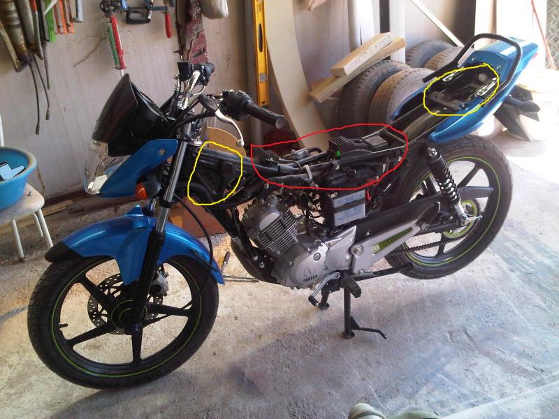

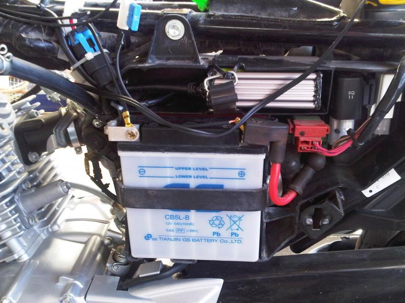

Tekrardan merhaba kısa bir aranın ardından (lanet olası sınavlar bitti) artık işi sonlandırma vakti geldi.Far hazır şekilde yatıyor motorunda heryerini söktüm fakat sizlere bir sorum var.Forumdaki bir çok konuyu okudum buna "balastı nereye koyarsınız", "balastın yalıtımı" "balastın manyetik etkisi" vb. konularda dahil.
Kırmızıyla çevrelediğim bölümde pek boş yer yok ve ateşleme beyni olduğu için ona yakın biryere koymamalıyım diye düşünüyorum.
Arka taraftaki sarı bölgede ki boşluk güzel fakat orada hiç hava sirkülasyonu yok ve motoru yıkarken biraz su giriyor.
Ön taraftaki sarı bölge deponun kıvrımlarındaki boşlukta biraz yer sağlıyor.
Benim sorum ise anlayacağınız gibi balastı nereye koymam konusunda, ilgili konularda balastın şaseye temas etmemesini sağlayın gibi bir ders çıkardım ama ben zaten birtek şaseden oluşmaktayım yani mecburen balast biryerde şaseye temas edecek.Fakat bende araçlardaki gibi beyin,ecu,abs,klima,radyo vs. olmadığı için biraz daha rahatım.
Balastı şaseye ne gibi bir yöntemle sabitleyebilirim?(manyetik alan vb. sıkıntı çıkarmaması için)
Balast hava almayan ortamda ne kadar ısınır?Bu ısı sorun yaratır mı?
Balastı nasıl suya karşı nasıl korurum?
Teşekkürler.

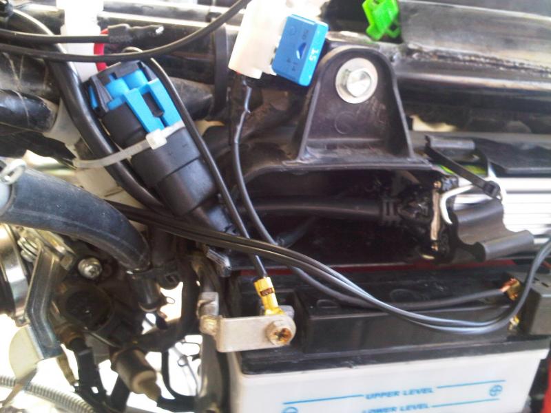

Balastı mümkü olduğunca fara yakın monte etmelisin. Hatta mümkünse gidonun içine kadranın altına falan tak daha iyi. Balast olarak ne kullanacaksın konuda göremedim ? Orjinal balastlar toza suya biraz dayanıklı ama tazyikli su ya da yağmurda problem çıkacaktır. Uygun bir plastik kapalı kutu işini görür.

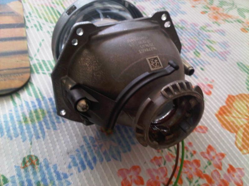

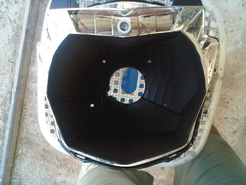

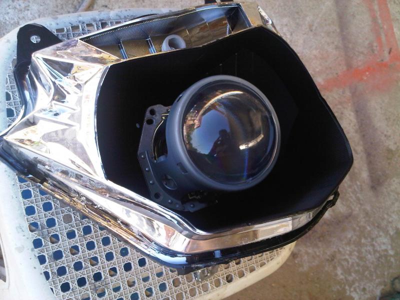

Hella bi-xenon mercek

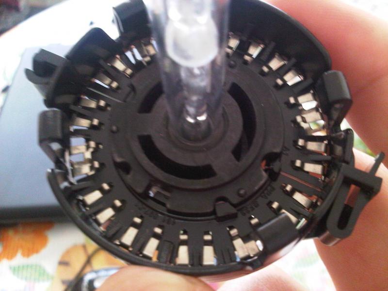

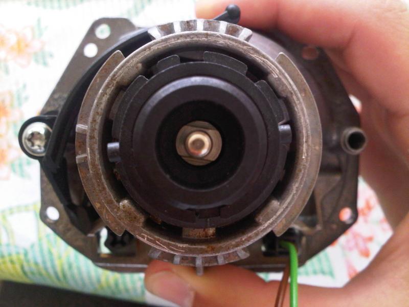

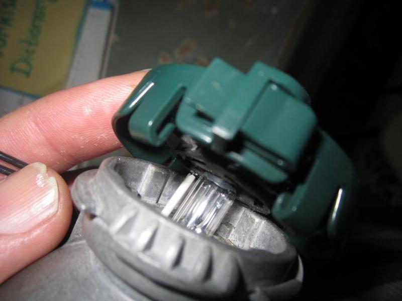

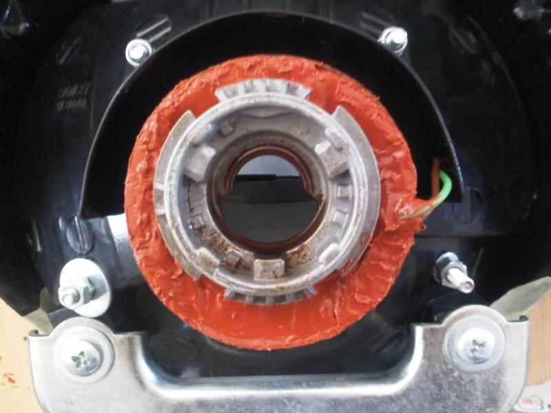

Ampül ve ampül tutucu

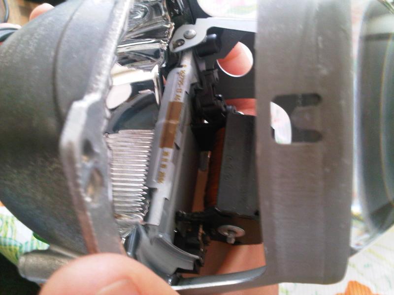

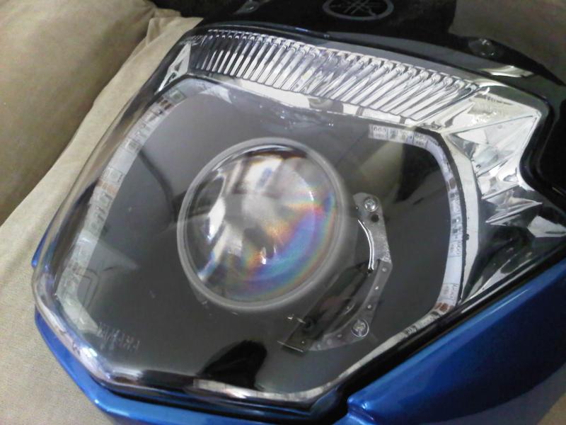

Mercek ayarı yaparken.Merceğin bobin kısmı aşağıda olmalı..

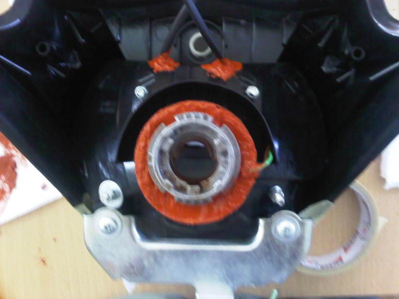

Motipin ısıya dayanıklı boyası ile boyadım ve merceği öylesine koydum.

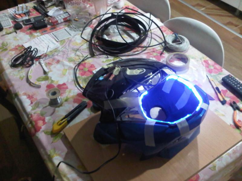

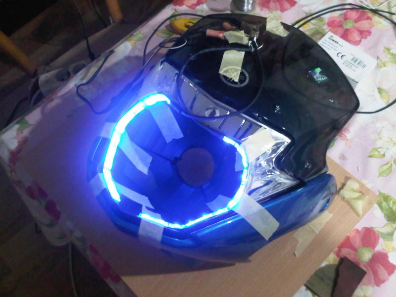

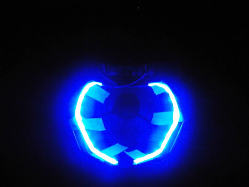

Görünürlüğümü arttırmak ve görsellik adına farın içine sola 20cm ve sağa 20cm olmak üzere rgb led yapıştırdım.Merceği takmadan önce yapmanız lazım çünkü mercek hareketi çok kısıtlıyor.

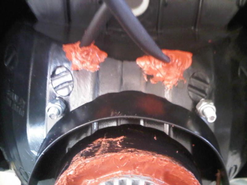

Merceği civatayla sabitledikten sonra kalan boşluklara sıvı conta(ısıya dayanıklı silikon)doldurdum.

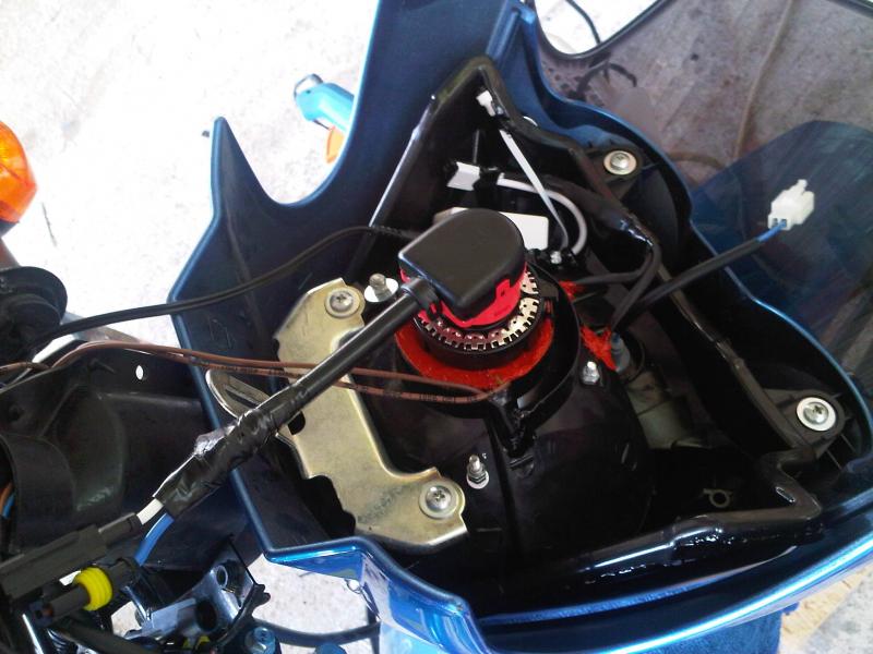

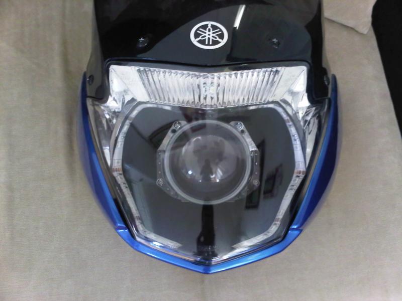

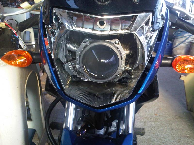

Camı kapattıktan sonraki görüntü.Temizliğe dikkat edin.Ben ne kadar etsemde küçük küçük tozlar görünüyor.Ve daha önemlisi camı kapatmadan önce bir 30 dakika farı yakın.Ben camı kapattım herşeyi bitidim farı motora taktım farı yaktım ve içerde duman çıkmaya başladı bildiğiniz sis oldu baya tırstım ama 10 dk sonra kayboldu.
Silikonladığım beyaz küp ledlerin kontrol devresi.
Balastın kablolarının dibini ve çervesini silikonladım.
Balastın maşallahı var hiçbir yere sığdıramadım.Mecburen akünün üzerindeki küçük alet takımını çıkardım ve onun yerine koydum.

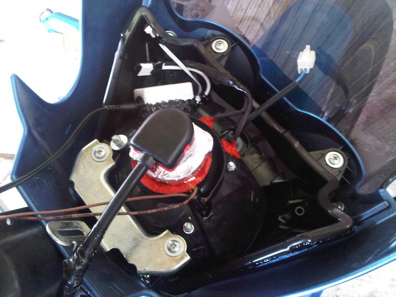

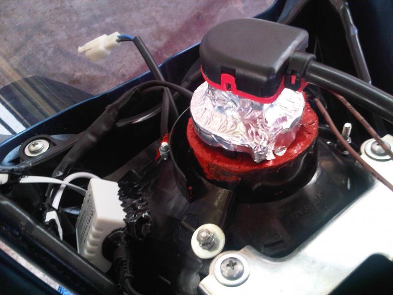

Ampülün soketini taktıktan sonra etrafını 3-4 kat alüminyum bantla izole ettim.Genede yıkarken dikkat etmek gerekir.

Güzel çalışma olmuş merceğin üstüne kapak taktınız mı ? yoksa ışığın bir miktarı yukarıdaki boşluktan çıkıp önden görüntüyü bozabilir.
Lokman Ceritlioğlu
ellerinize sağlık, baya emek harcamışsın, benim yazacağımı Gökhan yazmış, merceğe şapka taktınızmı? takmadıysan mutlaka takmalısın, hem görüntü daha güzel olacak.

Ayrıca ampule giden kablonun üstündeki siyah kablo kaplamasını kesebilirsiniz altında gene 2 tane kablo var.Ama keserken alttaki kablolara zarar vermeyin.Böylelikle ampulü kastırmaz eğer o kablo bir yere takılıp sıkıştırmıyorsa.

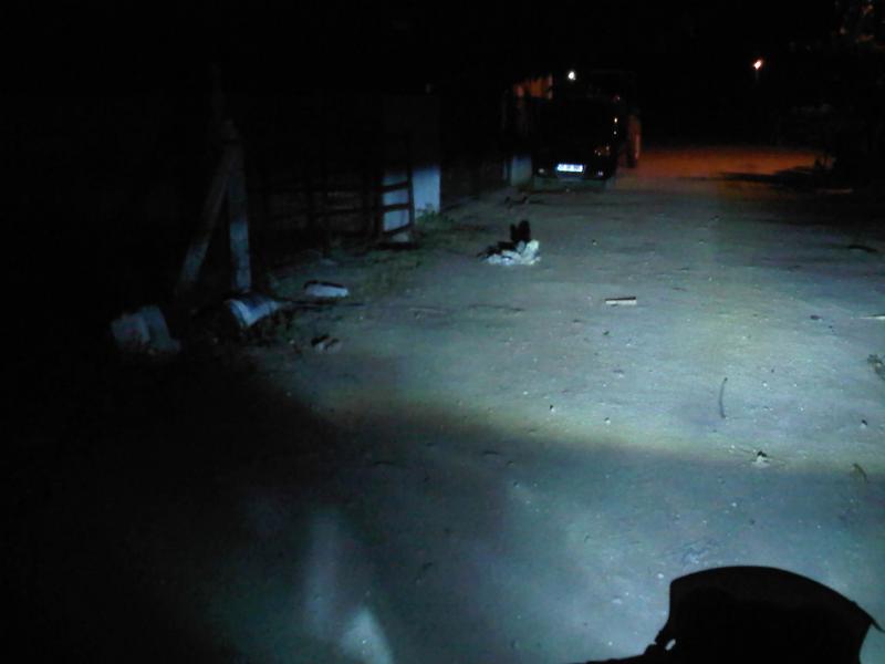

Mercek şapkasız hali çok tatlı durmuş.Farın çizgisine uyumlu görünüyor.Tek eksi yanı ışık dagılımı yakınında etkin olması olur.Nerdeyse göz hizasına geldiğini düşünebiliriz ve gözünü yoracak bir ışık yogunluğu olacaktır.Resimlerde bunu rahatça görebiliyoruz.İmkan bulur isen şapka takman iyi olacaktır.
soketin üzerine geniş ısı ile daralan makaron alarak kapla derim.Yada sıkıca sarıldığında eriyen siyah elstik bantlardan ala ve sargıla.Muhakkak bunları yap.
Yada bu kısma göre önce bir kalıp yap ve kırmızı rtv silikonla bu kalıba komple bula ve bu silikonu buraya geçir.

Bir de ampul tutucusunun üstünü kapatmana gerek yok alt tarafı açık kalmış bence ampul kablosunun üstünden kapat böylelikle nem girmez.

Teşekkürler herkese. Şapka takmadım bulduklarım pek hoşuma gitmedi. Gökhan hocam kablo kalın olmasına rağmen kasılmıyor farı ve kafa grenajını taktıktan sonra gidonu sağa sola çevirdim bir çok kez kasılma olup olmadığını kontrol etmek için hiçbir sorun yok.
Oktay hocam dediklerini yapıcam daha iyi izole etmem lazım dediğin gibi motoru yıkamaya korkuyorum.
