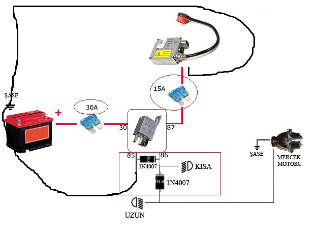

Mashar Kavuncuoğlu 17 Nisan 2015 Yazar Paylaş 17 Nisan 2015 Merhaba herkese iyi akşamlar.Ben malzemeleri toparladım ve geriye montaj kaldı.Öncelikle motoruma xenon tesisatını bağlamayı düşünüyorum.Forumda bağlantı şemalarını inceledim ve kendime uyarlamaya çalıştım fakat bazı sorularım var.Kırmızı dikdörtgenin içindeki bağlantıyı anlayamadım yani mercekten uzuna gelen kablo artı ise kısaya nerden geliyor diyotların bağlantısını anladım ama uzun kısa bağlantısını anlatır mısınız?İlk kullanılan sigortanın amperi sizce kaç olmalı?Birde ikinci sigortayı kullanmama gerek var mı? Yorum bağlantısı
Erkan Kahya 17 Nisan 2015 Paylaş 17 Nisan 2015 Uzundan gelen + hem projektörün selenoidine perdeyi indirip uzun far açmak için hemde xenon balasta ampulu ateşlemek için gidiyor. Kısadan gelen + da sadece balasta gelip ampulu ateşlemek için. Arada diyot var çünkü kısa far açıldığında projektör selenoidi/motoru açılmasın diye. 1 Yorum bağlantısı

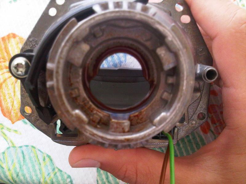

Mashar Kavuncuoğlu 1 Mayıs 2015 Yazar Paylaş 1 Mayıs 2015 Tekrardan herkese merhaba ben malzemelerimi toparladım ve yapım aşamasına geçmeye karar verdim fakat ampül tutucu ile ilgili sorularım var.Merceğim bu yeni tip hella bi-xenonAmpülü koyduğum zaman böyle bir görüntü oluşuyor.(Ampülün tel olan kısmı tam aşağıda yani öyle diye biliyorum.)Ve böyle olunca o çentiklerin hiçbir anlamı yok şuan için, ampülü döndürdüğüm zaman bir yere denk gelipte oturmuyor.Ampülü ampül tutucuya takınca bir çentiği denk geliyor ama bu seferde onu merceğe takmaya çalışınca zenonun teli başka yerlere denk geliyor.Bu da ampülümAmpülü ve ampül tutucuyu merceğe takmayı anlatır mısınız? Yorum bağlantısı
Mahmut Akbulut 1 Mayıs 2015 Paylaş 1 Mayıs 2015 Ampul mercek yuvasına oturtulduğunda izolatör ve tel aşağıda kalacak şekilde montaj yapın , ampul yan sanayi olduğu için üzerinde fazladan çentik olması normal ... 2 Yorum bağlantısı
Oktay Toker 1 Mayıs 2015 Paylaş 1 Mayıs 2015 Ampulü hatalı yerleştirmişsin.Merceğin ampul takılan kısımdaki alt geniş kısma ampulün teli denk gelecek. 1 Yorum bağlantısı

Mashar Kavuncuoğlu 3 Mayıs 2015 Yazar Paylaş 3 Mayıs 2015 Sorunda o zaten ampülün tel kısmı tam aşağıya bakıyor ozaman da bu göruntu ortaya çıkıyor.Ampül tutucuyu takamıyorum. Yorum bağlantısı
