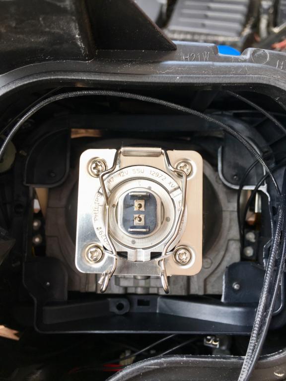

Tayfun A. 28 Ağustos 2018 Paylaş 28 Ağustos 2018 On 2/13/2016 at 02:11, Oktay Toker yazdı: Farın arkasında ampul değişim kapağının hemen yanında diye hatırlıyorum içe kıvrımlı dişli parça var.Kalın agzı olan yıldız tornavida ile ayar yapabiliyorsunuz.Yapamıyorsanız merceğin takılı olduğu dış çerçevenin içten mafsal tip mekanızma yerinden çıkmış olabilir.Bu zor olasılık fakat ampul takarken aşırı bastırma yapıldı ise normal.Bu farlarda bu parçalar çok nazik oluyor. Sol farın çizgisinden bahsediyorsanız.Farın camı açılacak merceğin vidaları gevşetilecek vida iç delikleri milim boşluklara sahip resme göre mercek 1mm dahi ters yöne çevrilirse çizgi düzğünlüğü yakalanabilir. Bu farlarda ki merceklerin h7 ampul takılış şekli ampul tutucu metalinin şekli yanılttığı için ters takılma yapılabiliyor.Aynı tip 2 farda yanlış yönde ampul takma ile karşılaştım. Replika U led golf7 far olan arkadasa d2s xenon onermissiniz. Benim ampul yuvasi da bu sekilde. Hatta su an H7 halojen ile kullaniyorum. Sizce benim H7 ampulu takma yonum yanlis mi? Bunu sormamdaki neden xenon alabilecek durumum ve xenon montajini yapacak veya yaptirabilecek guvenilir biri tanimamam. Halojen veya led benim seceneklerim sadece. Bu konu da yardimci olabileceginiz birsey olursa memnun olurum. H7 Philips ultron xtreme LED leri kisalardan cikarttim halojen taktim ama sanirim aydinlatmaya katkisi olmayacak. ilk foto halojen h7 ampul mercek icinde. agacin oldugu yerdeki karanligi gideremedim sanirim ampulun kendisi karartiyor. ikinci foto philips h7 led. uzerinde geldi farlarin. guzel aydinlatiyor fakat yetersiz. uzunlara taktim bende. ucuncu foto da h7 ampulun takilmis hali. Yorum bağlantısı
Oktay Toker 28 Ağustos 2018 Paylaş 28 Ağustos 2018 Son resme göre D2s xenon için yapılmış bir mercek olduğunu düşünüyorum.Bu mercek tipinde şimdiye kadar h7 ve d2s olanını gördüm.Yazdıklarınıza göre zaten istediğiniz ampul türleri için tecrübe edinmişsiniz.D2s xenon kılıfında başka bir ampulle verim vermediği açık. İlla ampulle yada ledle kullanmayı düşünüyorsanız kenarlarını biraz daha tıraşladığınızda yuvaya oturacaktır lakin odak lama hizasını sizin yapmanız lazım olacaktır. Her şekilde D2s xenon kullanmöanız ve oem olmasında öncelik olarak bulup kullanmanızı tavsiye ederim. Linkteki konu fikir verebilir. 1 Yorum bağlantısı

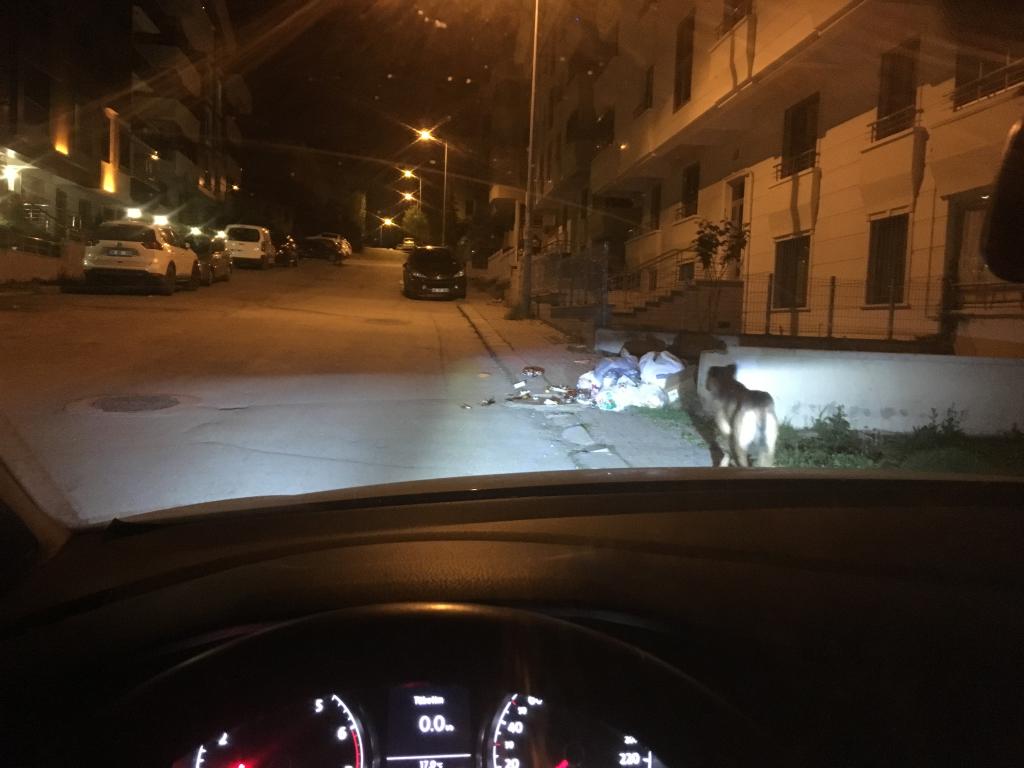

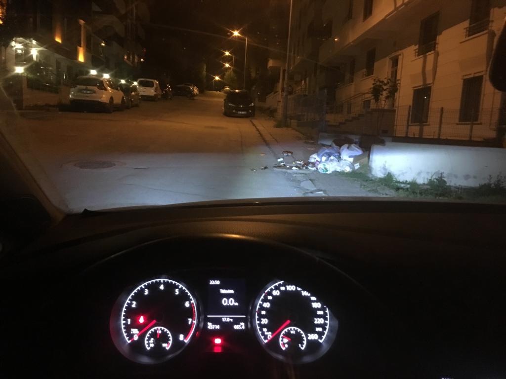

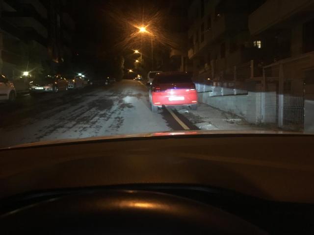

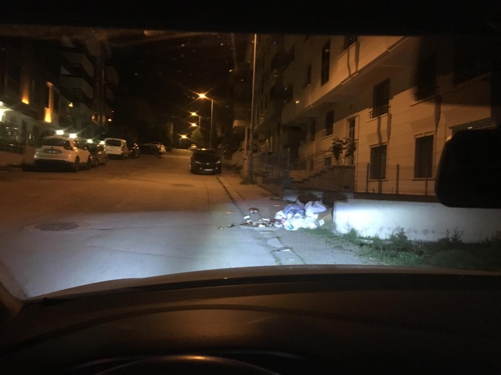

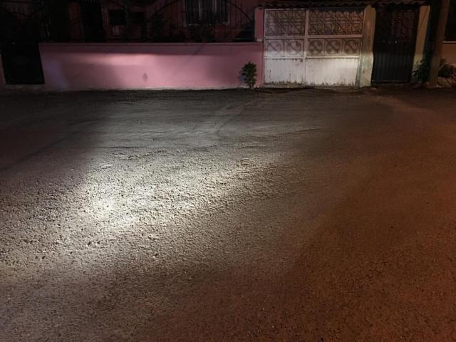

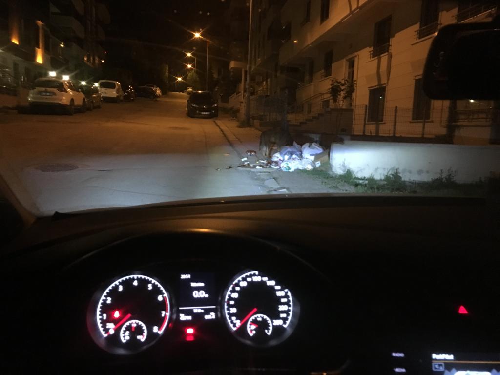

Burak Karakuş 1 Ekim 2018 Paylaş 1 Ekim 2018 (düzenlendi) Arkadaşlar cümleten iyi akşamlar. Replica çift u led fara öncelikle led ampul taktirdim, aydinlatmasi kötü oldugu icin xenona gecmeye karar verdim. Led ampulle aydinlatmasi asagidaki fotolardaki gibiydi. 1 Ekim 2018 tarihinde Burak Karakuş tarafından düzenlendi Foto ekleme Yorum bağlantısı

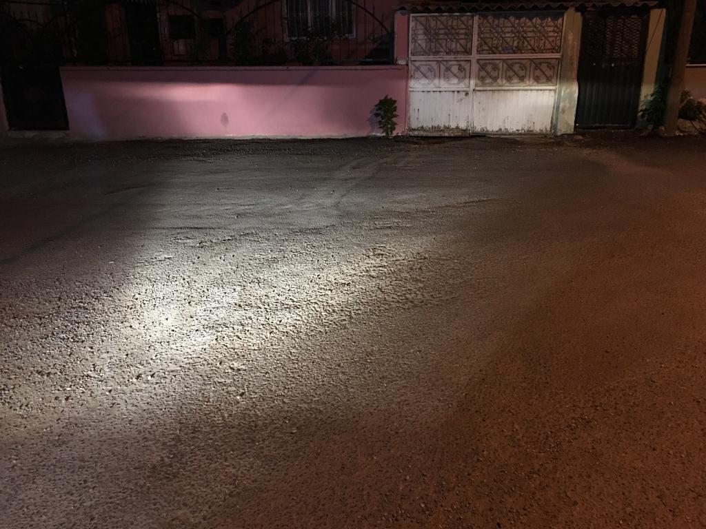

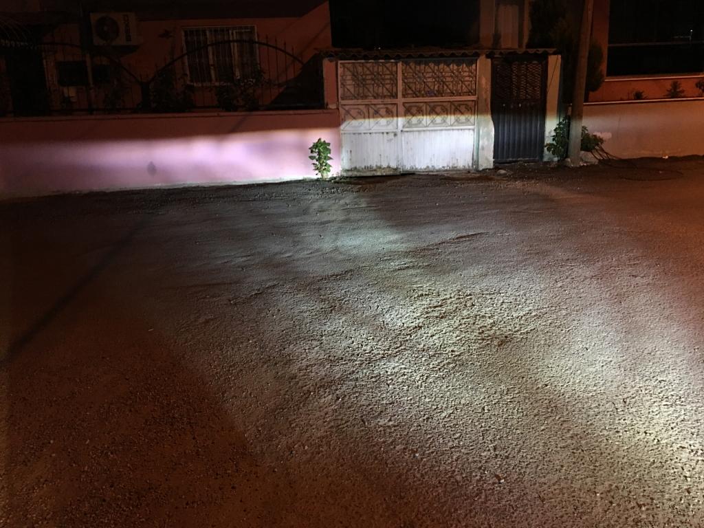

Burak Karakuş 1 Ekim 2018 Paylaş 1 Ekim 2018 Hem aydinlatmasi daha iyi oldugu, hem de farin yuvasiyla tam uyumlu oldugu icin d2s ampul takmaya karar verdim. General electric d2s 5500k ampul, otoban marka (muhtemelen yan sanayi ya da çin mali) slim balast ve d2s dönüstürücü alarak ustama montaj yaptirmaya gittim. Ampulleri takip montaji bitirdigimizde sol farda led takiliyken oluşan sari isik xenon takinca da olustu, farlar titreme yapti, sag fardaki titreme gecmesine ragmen sol farda hala titreme mevcut. Acaba sizce mercekte mi bi problem var? Bunlar da xenon takildiktan sonraki fotolar Yorum bağlantısı
Oktay Toker 2 Ekim 2018 Paylaş 2 Ekim 2018 Araç çalışıyorken mercek titiriyorsaki bu çok nadir olan durumdur titreme mercek kaynaklı degildir merceğin topuz mafsal birleşim kısımları ve özellikle yükseklik motoru kısmı yapar.Bunun dışında titreme yan sanayi ürünlerde genelde balast veya ampul kaynaklıdır.Ampul Ge ise net olmasada elenir,balast kaynaklı olma ihtimali veya ampul çevirici iyi değilse çevirici kaynaklı olabilir.Kesin şu yapar demek zor. Yorum bağlantısı
Burak Karakuş 9 Ekim 2018 Paylaş 9 Ekim 2018 On 2.10.2018 at 16:54, Oktay Toker yazdı: Araç çalışıyorken mercek titiriyorsaki bu çok nadir olan durumdur titreme mercek kaynaklı degildir merceğin topuz mafsal birleşim kısımları ve özellikle yükseklik motoru kısmı yapar.Bunun dışında titreme yan sanayi ürünlerde genelde balast veya ampul kaynaklıdır.Ampul Ge ise net olmasada elenir,balast kaynaklı olma ihtimali veya ampul çevirici iyi değilse çevirici kaynaklı olabilir.Kesin şu yapar demek zor. Çok tşk ederim @Oktay Toker, en kisa zamanda balastlari ve dönüştürücüleri değiştirip tekrar deneyeceğim. Müsait bi zamanda da videosunu cekip buraya yüklemek istiyorum, belki teşhisi daha net koyabiliriz. Yorum bağlantısı

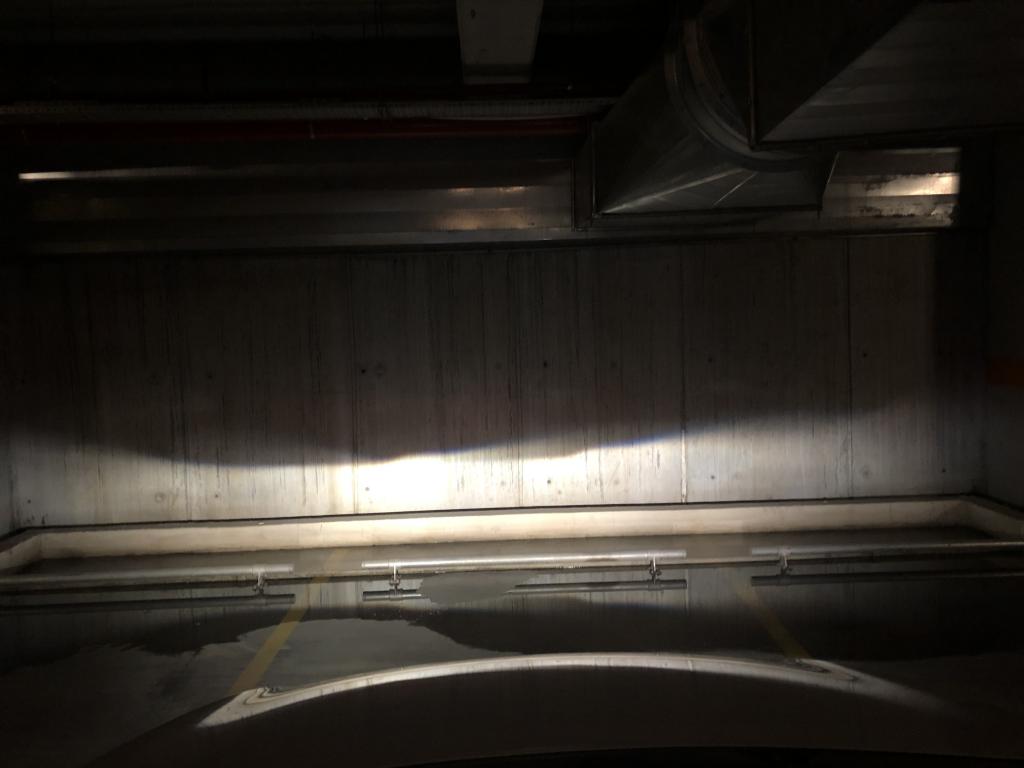

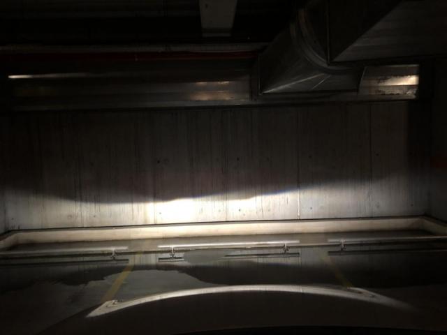

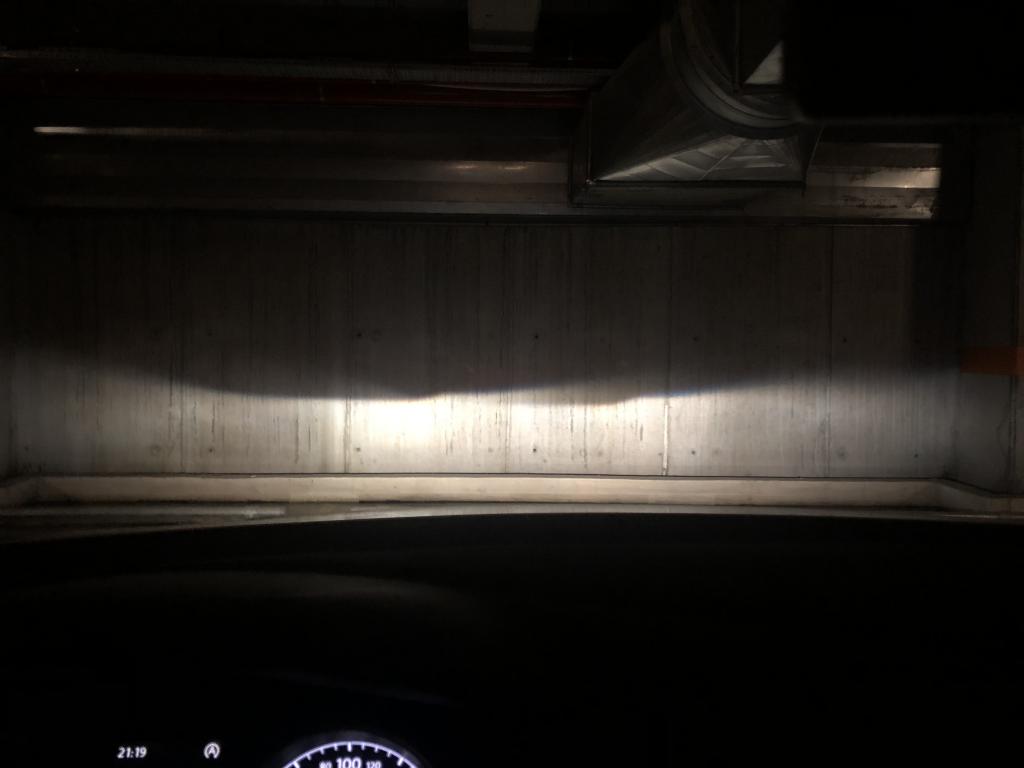

Mustafa Alpay Sönmeztürk 25 Mart 2019 Paylaş 25 Mart 2019 Arkadaşlar 2015 golf highline oem bi xenon duvar fotoları hakkında yorum yaparmısınız? Yorum bağlantısı
Selçuk Keleş 26 Mart 2019 Paylaş 26 Mart 2019 17 saat önce, Mustafa Alpay Sönmeztürk yazdı: Arkadaşlar 2015 golf highline oem bi xenon duvar fotoları hakkında yorum yaparmısınız? Sağ farınızda odaklama sorunu var ampul düzgün yerleştirilmemiş olabilir. Hatta tam tersi bile olabilir, solu da kontrol etmek lazım. Yükseklik ayarı normal gibi. Yorum bağlantısı
Mehmet Ozyurek 26 Mart 2019 Paylaş 26 Mart 2019 Sağın zayıflığı dışında sorun görmüyorum.. Yorum bağlantısı
Mahmut Akbulut 26 Mart 2019 Paylaş 26 Mart 2019 Ampullerle ilgili bir sıkıntı var sanki , yerine oturmamış olabilir gerçi farlar Valeo mercekliyse bu zor bir ihtimal ama yinede kontrol etmekte fayda var . Sağ far ampul odağındaki zayıflık tespiti doğru buna bende katılıyorum ... Yorum bağlantısı
Oktay Toker 26 Mart 2019 Paylaş 26 Mart 2019 (düzenlendi) Oem mercekli farlar d3s xenon kit kullanıyor.Ampuller d1s takıldı ise çentik d3s de farklı olduğu için ampullerin tam oturmamasına sebep olmuştur.Orijinal d3s ise ampulün yerine oturduğuna emin olunması gerekirki şu an resimler bunu gösteriyor. Araç duvara 5 metre kadar sanırım ve yakın ampul kontrolünden sonra 10 metre civarından aynı tarz resim eklerseniz yorumlar için fikir verecektir. 26 Mart 2019 tarihinde Oktay Toker tarafından düzenlendi Yorum bağlantısı

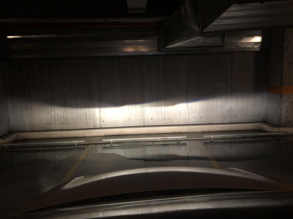

Mustafa Alpay Sönmeztürk 26 Mart 2019 Paylaş 26 Mart 2019 Merhaba yorumlar için teşekkürler. Farlar söküldü ampüller tekrar sökülüp takıldı ve ayar yapıldı. Güncel durum bu şekilde. Yorum bağlantısı
Oktay Toker 26 Mart 2019 Paylaş 26 Mart 2019 Sag far odaklama yine zayıf gibi olsada öncekinden daha iyi görünüm mevcut.Ayrıca biraz daha sola doğru içe çekilmesi lazım. Yorum bağlantısı
