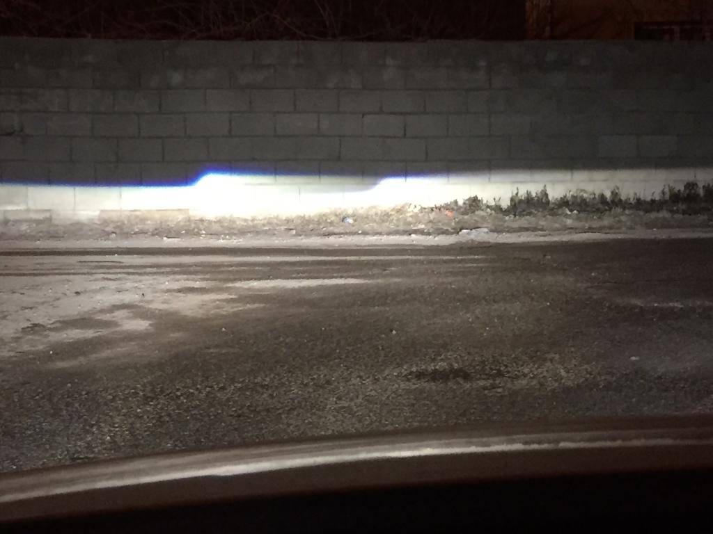

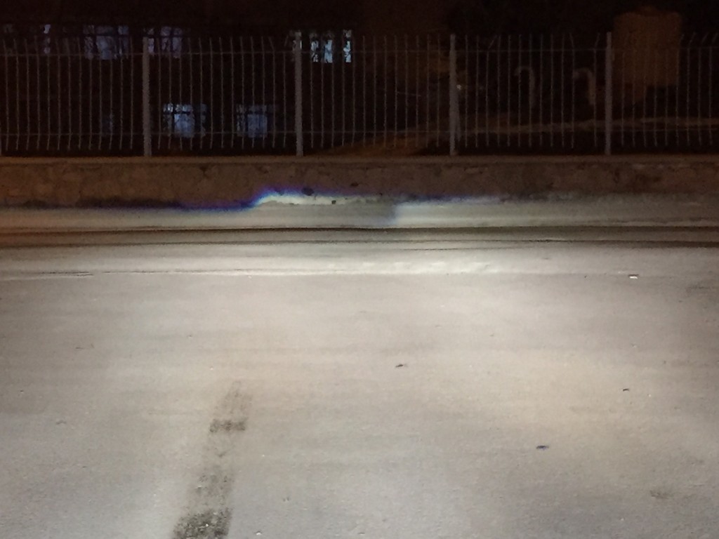

Nihat Akbaş 13 Şubat 2016 Paylaş 13 Şubat 2016 (düzenlendi) arkadaslar merhaba oncelikle sizden cok sey ogrendıgımı belırteyım farlarımı degıstırdım ılk olarak ampulu ters takan elektrıkcı yuzunden yola sıyah golge atıyordu cok arastırma yaptım sonradan duzeldı fakat baska sıkıntılarım var far cızgısını halledemedım nııyetım kımseyı rahatsız etmek degıl ama sag ıle solun aynı olmasını ıstıyorum bıraz sımetrık bır ınsanım solun ışıgı kesık yerden yukarıya dogru cıkıyor bu ayarlamayı naasıl yapabılırım daha dogrusu olması gereken ayarı 13 Şubat 2016 tarihinde nihat tarafından düzenlendi Yorum bağlantısı
Oktay Toker 13 Şubat 2016 Paylaş 13 Şubat 2016 (düzenlendi) Farın arkasında ampul değişim kapağının hemen yanında diye hatırlıyorum içe kıvrımlı dişli parça var.Kalın agzı olan yıldız tornavida ile ayar yapabiliyorsunuz.Yapamıyorsanız merceğin takılı olduğu dış çerçevenin içten mafsal tip mekanızma yerinden çıkmış olabilir.Bu zor olasılık fakat ampul takarken aşırı bastırma yapıldı ise normal.Bu farlarda bu parçalar çok nazik oluyor. Sol farın çizgisinden bahsediyorsanız.Farın camı açılacak merceğin vidaları gevşetilecek vida iç delikleri milim boşluklara sahip resme göre mercek 1mm dahi ters yöne çevrilirse çizgi düzğünlüğü yakalanabilir. Bu farlarda ki merceklerin h7 ampul takılış şekli ampul tutucu metalinin şekli yanılttığı için ters takılma yapılabiliyor.Aynı tip 2 farda yanlış yönde ampul takma ile karşılaştım. 13 Şubat 2016 tarihinde Oktay Toker tarafından düzenlendi 1 Yorum bağlantısı
Nihat Akbaş 13 Şubat 2016 Paylaş 13 Şubat 2016 4 dakika önce, Oktay Toker yazdı: Farın arkasında ampul değişim kapağının hemen yanında diye hatırlıyorum içe kıvrımlı dişli parça var.Kalın agzı olan yıldız tornavida ile ayar yapabiliyorsunuz.Yapamıyorsanız merceğin takılı olduğu dış çerçevenin içten mafsal tip mekanızma yerinden çıkmış olabilir.Bu zor olasılık fakat ampul takarken aşırı bastırma yapıldı ise normal. Bu farlarda ki merceklerin h7 ampul takılış şekli ampul tutucu metalinin şekli yanılttığı için ters takılma yapılabiliyor.Aynı tip 2 farda yanlış yönde ampul takma ile karşılaştım. oktay hocam o bahsettıgınız dıslının harıcınde 3 tane daha ınce cıvata var onlarla da ayar yapabılıyorum ama duz bır cızgı nasıl elde edebılırım ve ayarlama nsıl olur yanı hangısı ıce dogru dısa dogru onu yapamıyorum Yorum bağlantısı
Oktay Toker 13 Şubat 2016 Paylaş 13 Şubat 2016 (düzenlendi) Golf farında uzun hüzme ayarı replikada olsa ayrıdır diye biliyorum.Siz bu mercek tarafında olan 2 ayar vidası ile oynayacaksınız. 13 Şubat 2016 tarihinde Oktay Toker tarafından düzenlendi Yorum bağlantısı
Oktay Toker 13 Şubat 2016 Paylaş 13 Şubat 2016 Mesaj içine soy isminizide yazabilirseniz Selçuk ustam isim düzeltmesini yapabilsin. Yorum bağlantısı
Nihat Akbaş 13 Şubat 2016 Paylaş 13 Şubat 2016 4 dakika önce, Oktay Toker yazdı: Golf farında uzun hüzme ayarı ayrıdır.Siz bu mercek tarafında olan 2 ayar vidası ile oynayacaksınız. tesekkurler hocam o zaman yarın bıraz daha kurcalıyım bakalım ne cıkacak olmasa yıne resım atarım 1 Yorum bağlantısı
Nihat Akbaş 13 Şubat 2016 Paylaş 13 Şubat 2016 4 dakika önce, Oktay Toker yazdı: Mesaj içine soy isminizide yazabilirseniz Selçuk ustam isim düzeltmesini yapabilsin. nihat akbas hocam bırde farın hangı ayarı sıkıntılı yorum yapabılırsenız uzerınde yogunlasayım sıze zahmet Yorum bağlantısı
Oktay Toker 13 Şubat 2016 Paylaş 13 Şubat 2016 Sağ far ayarını sol fara göre sola doğru uzanan çizgi düzleşecek şekilde aşagı çekerseniz simetriyi yakalayabilirsiniz. Yorum bağlantısı
Oktay Toker 13 Şubat 2016 Paylaş 13 Şubat 2016 Yalnız birde aracın far ayarını kesinlikle düz zeminde ve en az 10 metre civarında ayar yapmalısınız.Yada Düzgün far ayarı yapan bir yer var ise makinada yaptırabilirsiniz.Yoksa aynen tarif gibi olacak ve linki inceleyiniz.Faydası kesinlikle olacaktır. http://www.geceucusu.com/topic/2417-far-seviyesi-nas%C4%B1l-ayarlan%C4%B1r/ 1 Yorum bağlantısı
Nihat Akbaş 13 Şubat 2016 Paylaş 13 Şubat 2016 6 dakika önce, Oktay Toker yazdı: Yalnız birde aracın far ayarını kesinlikle düz zeminde ve en az 10 metre civarında ayar yapmalısınız.Yada Düzgün far ayarı yapan bir yer var ise makinada yaptırabilirsiniz.Yoksa aynen tarif gibi olacak ve linki inceleyiniz.Faydası kesinlikle olacaktır. http://www.geceucusu.com/topic/2417-far-seviyesi-nas%C4%B1l-ayarlan%C4%B1r/ cok tesekkur ederım hocam gercekten makbuke gectı yarın tekrar denıyecem olmazsa bı daha resım atarım ıyı geceler 1 Yorum bağlantısı

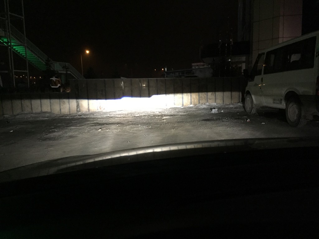

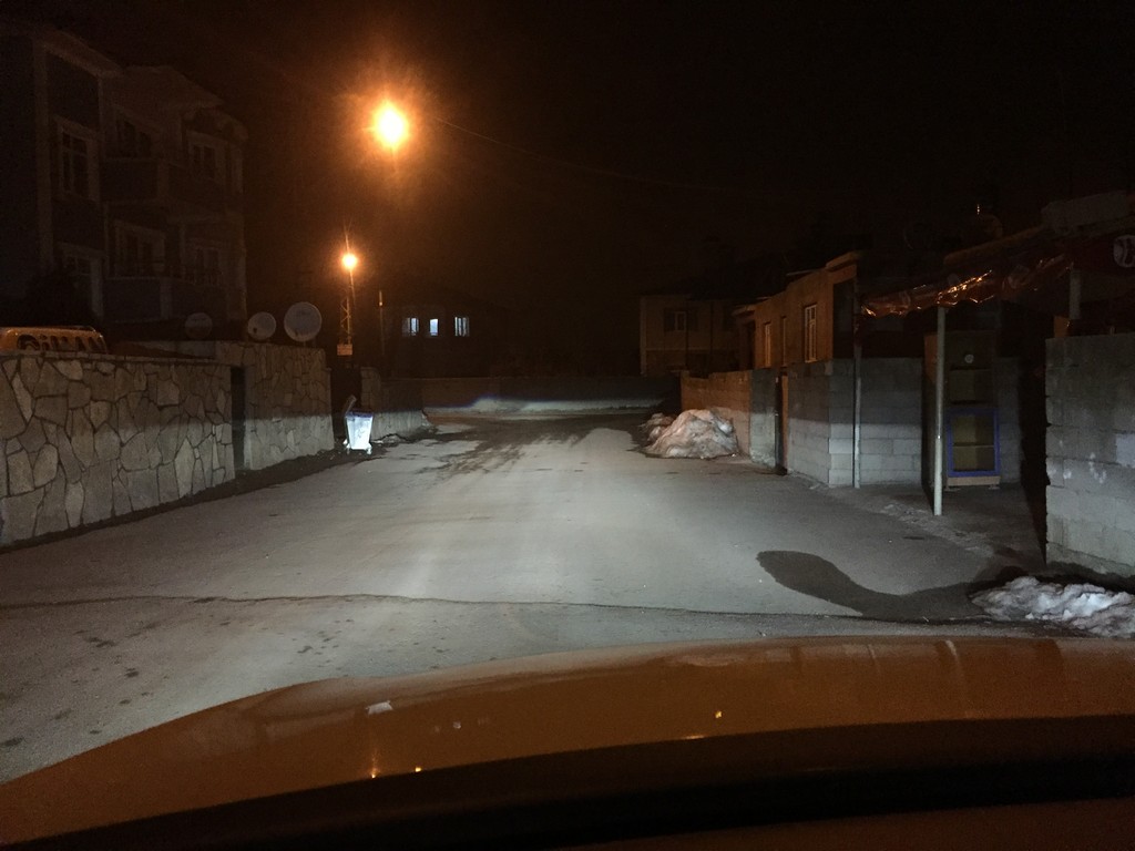

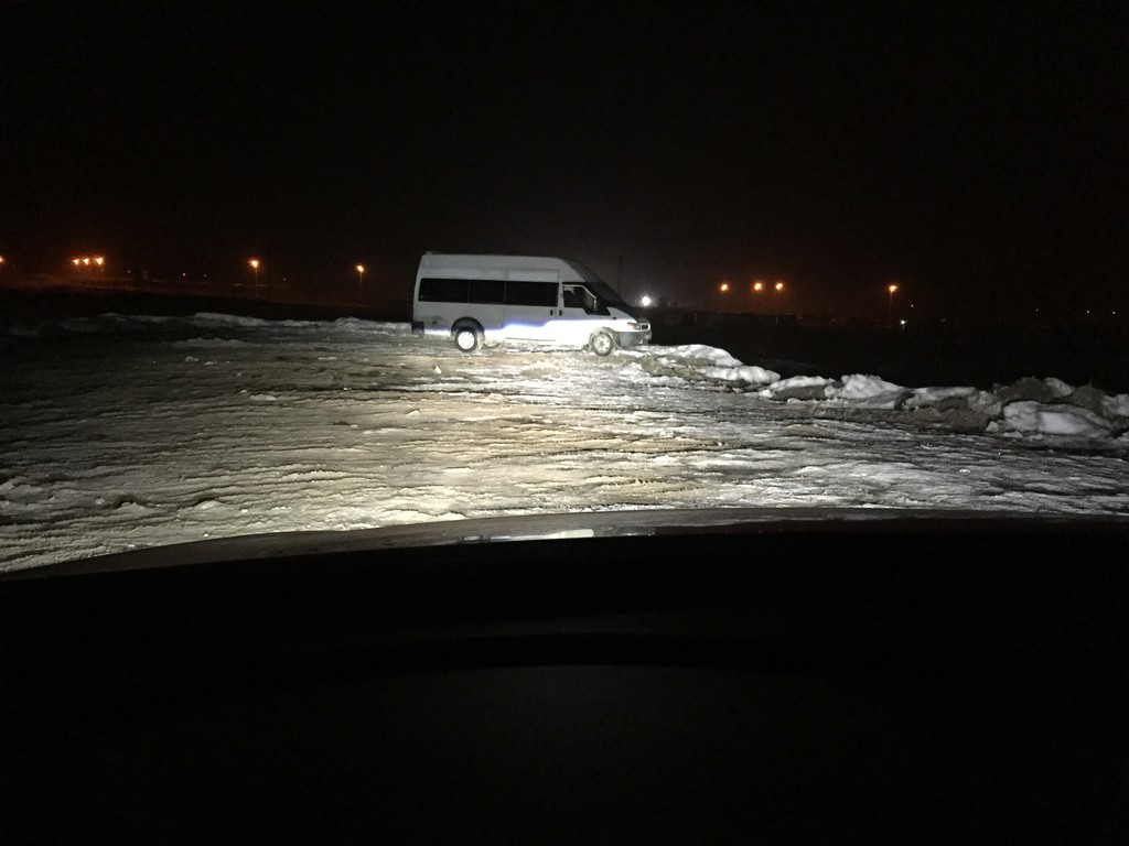

Oktay Toker 13 Mart 2017 Paylaş 13 Mart 2017 Kastamonu'dan bir arkadaşımızın Golf 7 aracı için almış olduğu junyan tip farların mercek performansını begenmediği için geçen yıl sonunda Hella intemo bi-xenon, mercek,gen5 balast d1s xenon kit ve uzun hüzme kısmına minik bosch xenon merceği kısmını sabitleyip parklarda yanacak şekilde montajını yapmak Rabbimin izni ile yılın başında kısmet oldu . 3 Yorum bağlantısı
