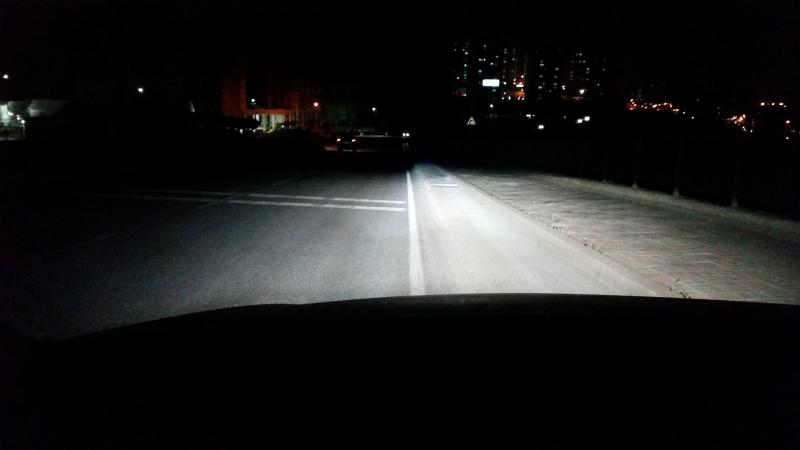

Bahri Bayram1679652635 5 Haziran 2015 Paylaş 5 Haziran 2015 resim nasıl yükleniyor. bulamadımosramları çıkarıp yeaky 5500k h7 ampul taktım. şu anda sorun yok philips balast ile.örnek resimbu da yol resmi 1 Yorum bağlantısı

Selçuk Keleş 12 Haziran 2015 Paylaş 12 Haziran 2015 Far ayarı bozuk veya H7-D2S çevrimi yaptığından odak bozuk. Bana aracın beyni bu balastları sevmedi gibi geliyor. Beyne tanıtılmış mıydı ? Yorum bağlantısı
Gökhan Tongay 12 Haziran 2015 Paylaş 12 Haziran 2015 Yok odak uzaklığı tutmamış ve yolun ortası kenarlara nazaran daha çok aydınlanmış.Ayrıca kesilme çizgisi düzgün değil. Yorum bağlantısı
Bahri Bayram1679652635 19 Haziran 2015 Paylaş 19 Haziran 2015 merhaba. sistem şu anda alındığı gibi h7 olarak kurulu.d2s çevirim yaptım ancak balastlar sorun çıkardı. bu yüzden orj sisteme döndüm.resim sağ şeritte kaldırıma yakın yol aldığım için sanki sağ taraf daha aydınlık sol karanlık gibi gözüküyor.kaldırım ve asfalt renkleri farklı olduğu için sağ taraf daha aydınlık çıkmış.kesilme çizgisi ise jilet gibi düz duvarda.bi ara resim çekip koyarım. 1 Yorum bağlantısı
