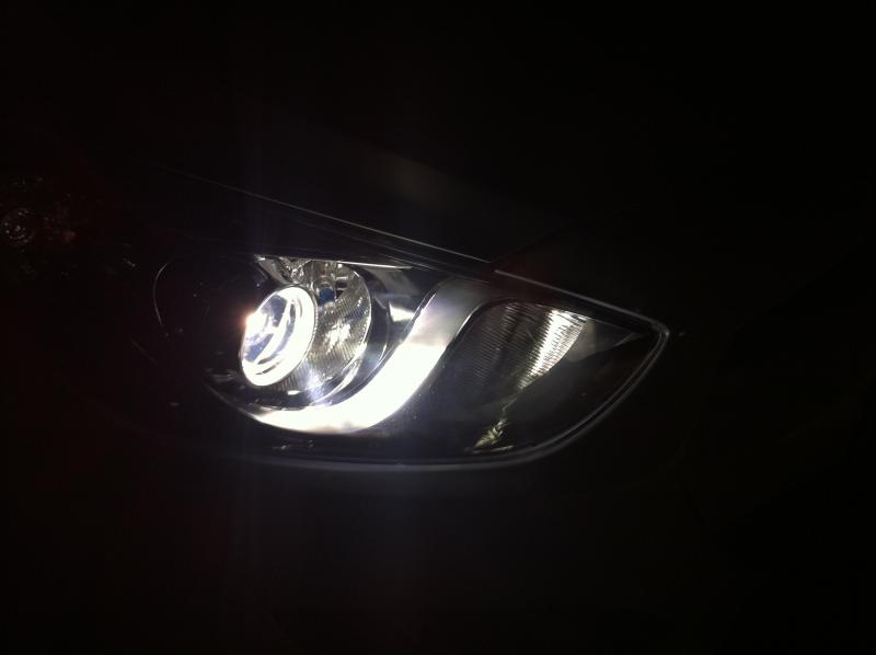

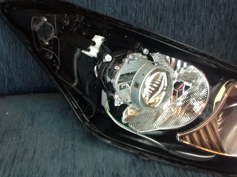

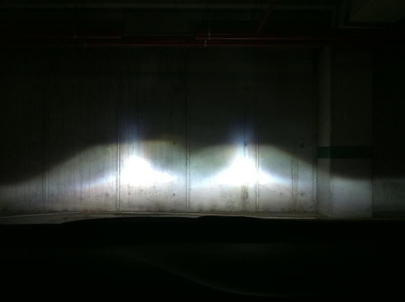

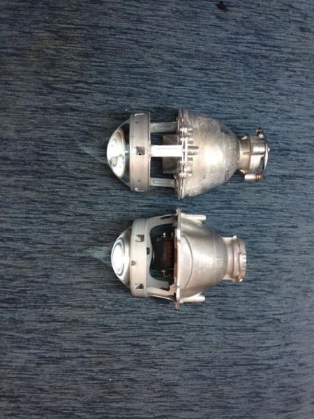

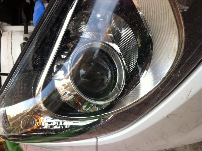

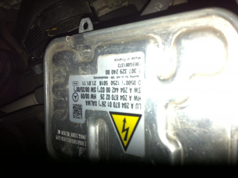

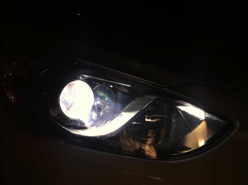

Asilkan Tekin 18 Kasım 2013 Paylaş 18 Kasım 2013 Merhaba arkadaslar. Daha önce burada yazdıklarım yardım almak içindi su an düzenliyorum bunu ve aracıma yaptırdıgım bi-xenon'u tanıtmak istiyorum Bana üşenmeden cevap veren, bilgi ve tecrübelerini paylasan arkadaslara cok tesekkür ediyorum. İslemler İLKER KEMAL BİKEÇ tarafından istanbulda yapildi. Kendisine cok tesekkür ediyorum sagolsun cok iyi ilgilendi benimle Mercek takildi ( Yeni nesil orjinal Hella Bi-xenon ) Ampul D1S Philips XenStart 4300K orjinal xenon ampul. Orjinal Bosch Gen5 balast ve kablolar Mercedes C serisinden cikarildi ve takildi. Far cami acildi ve buyuk bir titizlik ile kablolara ve far tasina zarar verilmeden montaj yapildi. Orjinal far silikonu ile kapatildi. İcine cok ufak bir hata giderici takildi ariza lambasi yanmiyor. Fakat gün içinde 4-5 kere farları ilk acarken sag veya sol farketmeksizin titreyip sönüyor. Yeri geliyor ikiside sönüyor. Farların ikisi de yandıktan sonra ama asla sönme yapmıyor. Sadece ilk arac kilidini actıgımda yanarsa yanıyor, yanmaz ise kititleyip tekrar yanana kadar ikisi de aynı işlemi uyguluyorum Tum far yukseklik ayari ve far sensorleri calisir durumda. Viraj aydinlatmalarinda bir problem yok. Uzun ampuller istenirse takilabilir calisiyor. Halojen ve xenon beraber selektor atmak isteyenler icin ( ben pek begenmiyorum bence kotu bir goruntu oluyor ) Selektorde ve yol aydinlatmasinda mukemmel bir sekilde gorevini yapiyor. Ama dedigim gibi tek bir sorun var o da farların titreyip sönmesi ara sıra. Bunu nasıl halledecegim hiç bilmiyorum. İlker abi'de yardımcı olmaya calıstı ama anlam veremedi. Cünkü arıza lambası yanmıyor, yanmadı hiç. Nasıl bir yol izlemeliyim neler yapmalıyım veya yaptırmalıyım sizce ? Bir de far ayarını kimse yapamadı yahu. Su kesilme cizgisini bir türlü düz yapamadılar. Sol tarafı ayarlayamıyorlar. En azından öyle diyorlar. İlker abi bana yollasan yaparım da onlar anlamaz dedi. Benim de farları yollamam geri gelmesi falan 1 haftayı bulur işlerim aksar. Bunu da kendim yapmak istiyorum duvara yansıtarak, forumda konusu vardı. Ama far ayar vidaları hangisi onları bilmiyorum Video - http://www.youtube.com/watch?v=V2tUPeVU5Gw 2 Yorum bağlantısı

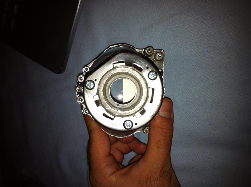

Asilkan Tekin 20 Kasım 2013 Yazar Paylaş 20 Kasım 2013 (düzenlendi) Mahmut Akbulut hocam. Monoblok değil yeni i30 farları İçini gördüm ondan biliyorum böyle bir parca yoktu. Direk mercek cıkıyor yerinden.Merceği nereden buldun far çıkma olarak var mı elinde ?Valla daha bulmadım. Sahibinden de var oradan almayı düşünüyorum.Simdi sadece Gen5 Balast seti, bi-xenon mercek ve D1S ampul alsam bitiyor mu bu iş ? Geriye sadece montaj mı kalıyor ?Elimde kendi orjinal farımın mercegi var. Kazada cam kırılmıs mercek sarkmıştı. Mercegi almıştım bende 1 tane elimde o. 27 Kasım 2013 tarihinde Asilkan Tekin tarafından düzenlendi Yorum bağlantısı

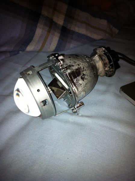

Asilkan Tekin 27 Kasım 2013 Yazar Paylaş 27 Kasım 2013 Arkadaşlar geç ekledim kusura bakmayın. Aracımdan cıkan orjinal mercegi budur. Yorum bağlantısı
Mahmut Akbulut 27 Kasım 2013 Paylaş 27 Kasım 2013 Ne güzel benim merceklerde böyle olsaydı keşke Hella veya Bosch bunun çıktığı yere uyar 1 Yorum bağlantısı

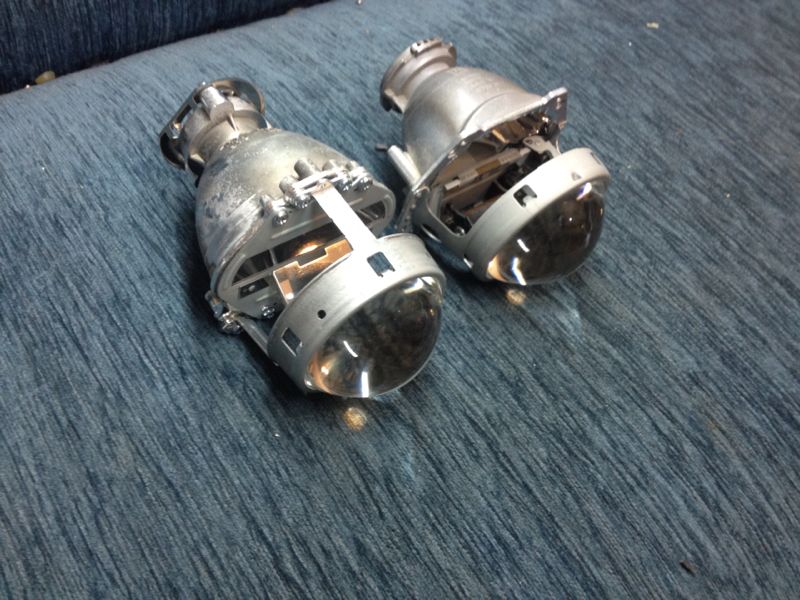

Asilkan Tekin 27 Kasım 2013 Yazar Paylaş 27 Kasım 2013 Cifti 40 Liraya Bosch bi-xenon mercek buldum. Birkac gün içerisinde alacagım onu. Balast ararken birşey dikkatimi cekti. Gen 5 ve Gen 6 diyorlar. Farkları nedir D1S ampul kullanacagım ben ? Yorum bağlantısı
Asilkan Tekin 1 Aralık 2013 Yazar Paylaş 1 Aralık 2013 D1S için G5 balast yeterli.Teşekkür ederim. Mercek siparislerini verdim. Gen5 Balastı da Ocak ayının ilk haftası verecegim. Malum öğrenciyim ben 400-500 TL para istiyorlar balasta. Biriktirecegim Yorum bağlantısı
