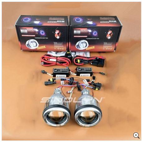

Fatih Kurnaz 20 Eylül 2018 Paylaş 20 Eylül 2018 16 saat önce, Mahmut Akbulut yazdı: Mercek temiz ise fiyat makul , İntemoda ampul tutucu merceğe entegredir ayrı bir parça yoktur , önündeki çerçeve reflektörü tam kapatmayabilir , farklı bir mercek çerçevesi gerekebilir Mk6 lar da far reflektörü çok büyük çünkü . Çok haklısnız üstad. O yüzden hella nın en çok kullanılan modelini ve aksesuarlarını topladım. Ancak bu seferde fiyat 350 tl bandına yükseldi sadece çerçevesi nerdeyse mercek çifti fiyatına ve ampül tutucularıda hemen berisinde diyebilirim. Bu sebeple şöyle bir konuda fikir alsam: Siz OEM kullananan üstadlara bir sorum olacak; ben açıkçası halojen lambalara alternatif olacak daha yüksek güçlü bir aydınlatma amaçlıyorum. Bunun dışında hızlı selektör veya çabuk ısınan sistemlere aslında çok da ihtiyacım yok. Bunları göz önüne alırsam çok daha düşük bütçeli ve montajı çok kolay alternatifler var: https://urun.n11.com/xenon-far/bi-xenon-hid-projektor-lens-donusum-kiti-P278495518?recId=jmajdv95-fnwotri9j0m-S.W_DET_ALSO_LOOKED.C.c197_a239-0715is7 255 tl Muhtemelen çin malı ancak komple seti far deliğine oturuyor. Tüm elektrik tesisatıda hazır durumda. Acaba vasatın altında mıdır? Yoksa benim gibi kullanıcıları idare edebilir mi bilemedim? Çünkü o farı açtıktan sonra insan kötü bir uygulama yapıp kapatmakda istemez sanırım veya şu üründe var ama bunun fiyatı OEM ile aynı seviyede çok cazipliği yok montaj kolaylığı dışında: https://urun.n11.com/telefon-tutucu/universal-oto-arac-far-mercegi-bi-xenon-far-mercegi-seti-P252442468 410 tl. Yorum bağlantısı

Selçuk Keleş 21 Eylül 2018 Paylaş 21 Eylül 2018 15 saat önce, fatih kurnaz yazdı: Çok haklısnız üstad. O yüzden hella nın en çok kullanılan modelini ve aksesuarlarını topladım. Ancak bu seferde fiyat 350 tl bandına yükseldi sadece çerçevesi nerdeyse mercek çifti fiyatına ve ampül tutucularıda hemen berisinde diyebilirim. Bu sebeple şöyle bir konuda fikir alsam: Siz OEM kullananan üstadlara bir sorum olacak; ben açıkçası halojen lambalara alternatif olacak daha yüksek güçlü bir aydınlatma amaçlıyorum. Bunun dışında hızlı selektör veya çabuk ısınan sistemlere aslında çok da ihtiyacım yok. Bunları göz önüne alırsam çok daha düşük bütçeli ve montajı çok kolay alternatifler var: https://urun.n11.com/xenon-far/bi-xenon-hid-projektor-lens-donusum-kiti-P278495518?recId=jmajdv95-fnwotri9j0m-S.W_DET_ALSO_LOOKED.C.c197_a239-0715is7 255 tl Muhtemelen çin malı ancak komple seti far deliğine oturuyor. Tüm elektrik tesisatıda hazır durumda. Acaba vasatın altında mıdır? Yoksa benim gibi kullanıcıları idare edebilir mi bilemedim? Çünkü o farı açtıktan sonra insan kötü bir uygulama yapıp kapatmakda istemez sanırım veya şu üründe var ama bunun fiyatı OEM ile aynı seviyede çok cazipliği yok montaj kolaylığı dışında: https://urun.n11.com/telefon-tutucu/universal-oto-arac-far-mercegi-bi-xenon-far-mercegi-seti-P252442468 410 tl. Yorum bağlantısı
Fatih Kurnaz 21 Eylül 2018 Paylaş 21 Eylül 2018 16 saat önce, Mahmut Akbulut yazdı: Bu tarz ürünler forum ruhuna aykırı , bu yüzden yorum yapmasam daha iyi olur ... Bugün Hella E55 mercek çiftini, 2 adet ampül tutucu ve krom kapakları sipariş ettim. Yani artık OEM bir sistem oluşturacağım. Montaj ve işçiliğinide kendim yapacağım. Bu tür işlerden hep keyif almışımdır. Tabi bu sefer ki biraz farklı ve zor bir iş ancak forumunuz bu konuda çok yararlı bilgiler sunuyor. İyice okuyarak operasyona hazırlanıyorum. Başlangıç için bütçeyi düşük tutacak bir xenon ampül ve balast takımı almak istiyorum. İleride çok daha iyi bir sisteme geçebilirim. Başlangıç seviyesi olarak fiyat/performans oranı iyi olan bir öneriniz var mıdır? Yorum bağlantısı
