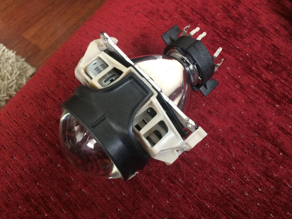

Sırrı Polat

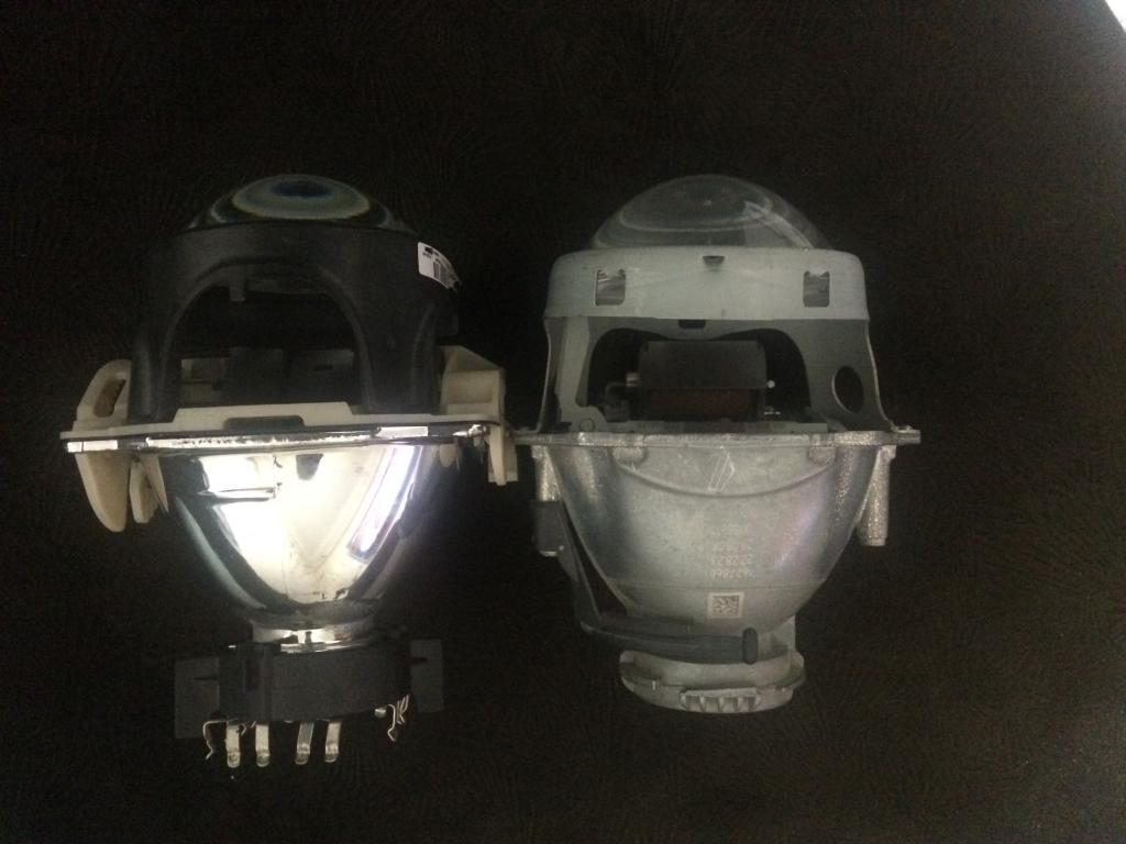

merhaba kanımca birebir vida delikleri uyan bir mercek bulmak çok zor , ancak resimdeki yeni nesil hella oraya rahatça oturacaktır ,
Bunlar da yeni tip bosch mercekler bunların boyutları ve vida delikleri uygun olablir.

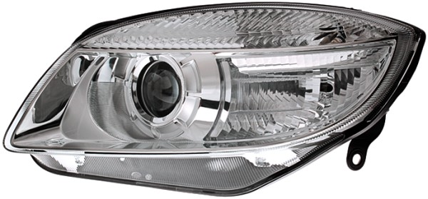

Yeni konu açmak istemedim ve konu aramalarında netleştiren bir sonuç bulamadığım için buraya yazıyorum;
gündüz selektörü, yani soğuk selektör yapmak için gerekli olan D1S ampul mü, balast mı, yoksa her ikisi birden mi?

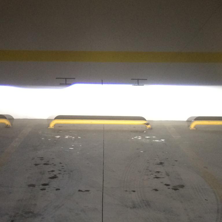

Sorma sebebim ise şu; 2008 skoda Fabia Hella bi-halogen farlara xenon dönüşümü yapmak istiyorum, şu an far içinde bulunan mercek, motorlu H7 ...

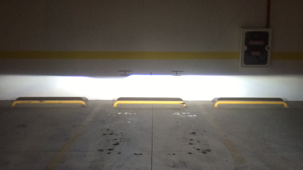

Ayrıca duvara yansıyan kısa far ışığı aşağıda benzetmeye çalıştığım şekilde, sağ taraftaki görüntü soldaki gibi değil, acaba perdesinde bir sorun mu var?
(uzunlar birbirinin aynı, performansında bir sorun yok)
ya da ingiliz tipi (RHD) mercek mi var sizce?
(L) ____/--------  (R)  ____._____

Siperde sorun olmalı.

Merceğin yan kısmında,kol gibi bir parçası var bu siperde çizgiyi sağ,sol trafiğine uyumlu hale getirir.Sağ trafiğe getiren konuma alınmış olması ihtimaldir.Buşekilde olunca oldukça düz çizgiye yakın çizgi alınabiliyor.Düzeltmesi çok zor değil.Çentiği tersi istikamette çevirebilirseniz düzelir.
Bi-xenon dönüşümü için Hella,Bosch serisi hariç mercek var ise bire bire değişim mümkün değil.
Murat Engin
On 6/12/2016 at 15:36, Oktay Toker yazdı:
Ben de dediğiniz gibi bir şeyden şüpheleniyordum, umarım öyle çıkar, kısa far durumu bu yüzden şu an çok kötü, farı sökmeden bunu yapabilirsem iyi olacak...
aslında farın hafif bir temizliğe de ihtiyacı var ama bu arabada far sökmek zulüm resmen...
tamponun inmesi gerekiyor ama şimdiye kadar 4-5 değişik arabanın tamponunu sökmeme rağmen bu değişik bir formda takılmış,
internette de yaptığım söküm araştırmasına rağmen 2 davlumbaz ve tamponun tüm vidalarını sökmeme rağmen tamponda esneme dahi olmuyor, kaportacıya el mahkum...
Farların markası hella...Yine hella marka d seri mercek, bunların yerine tadilatsız oturur mu peki??
H7 halojen Hella ile D2S Hella birebir aynı formda ...

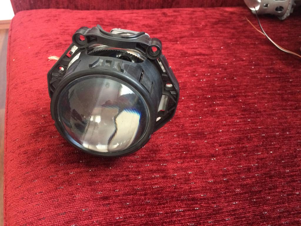

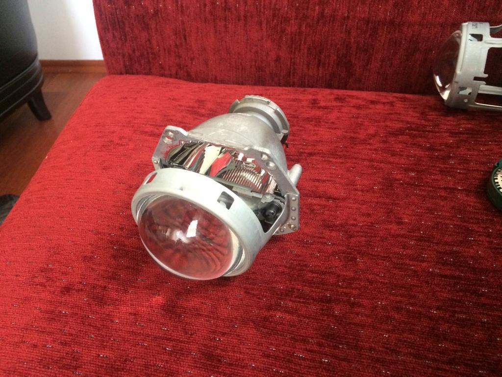

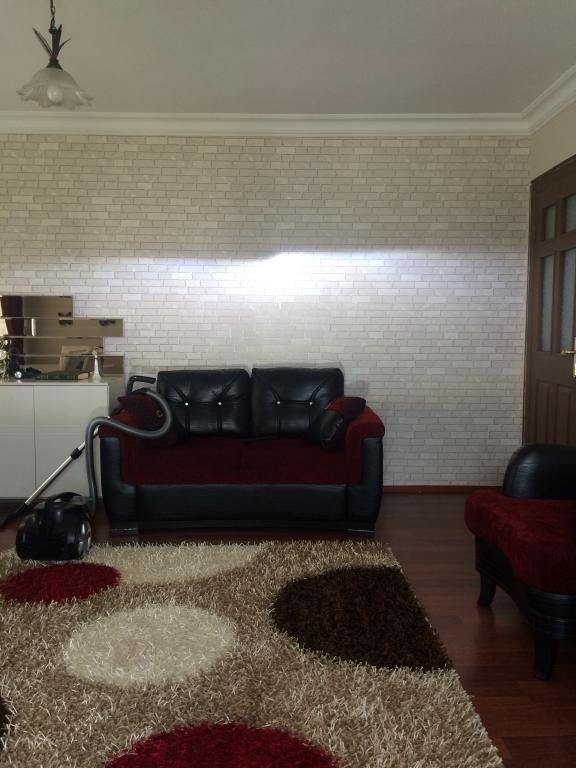

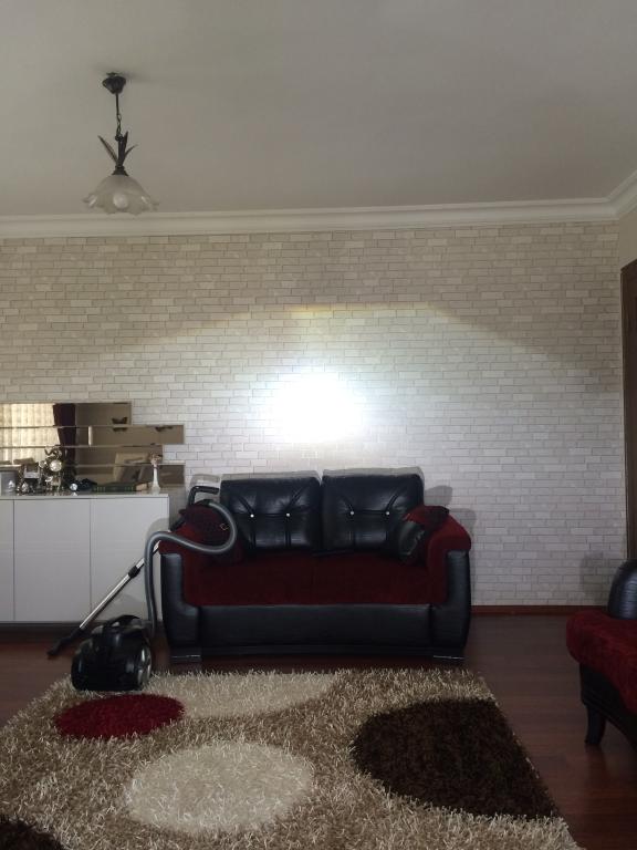

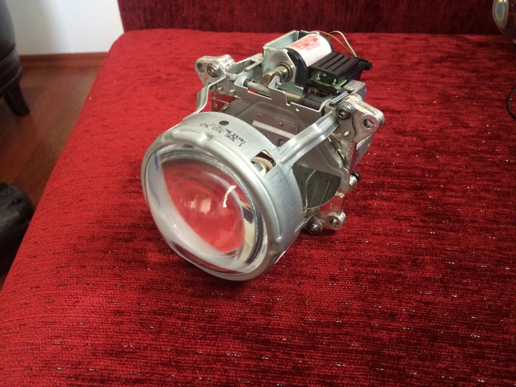

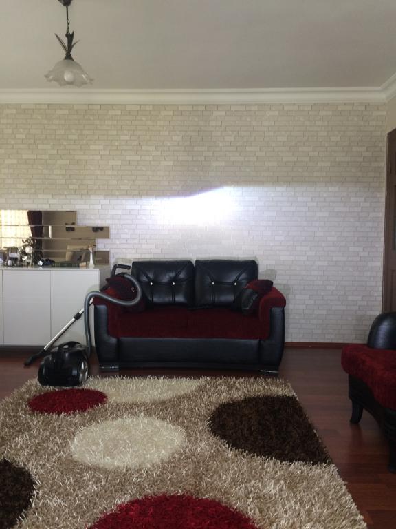

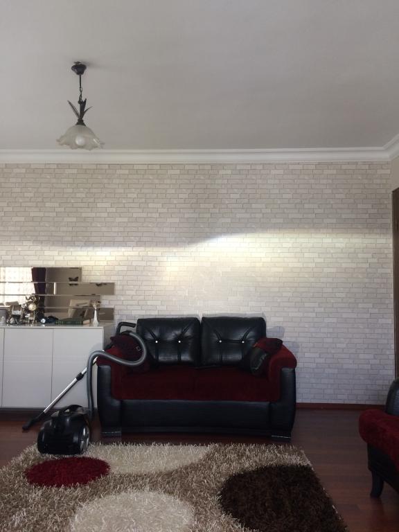

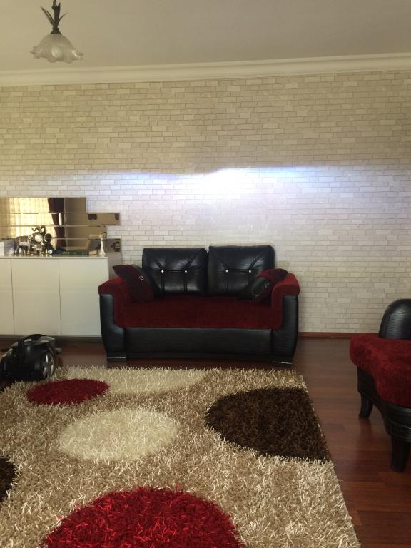

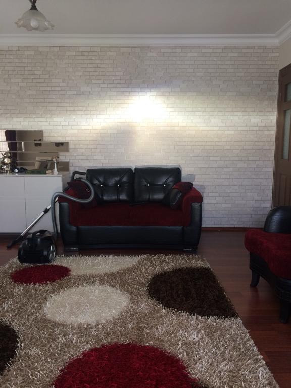

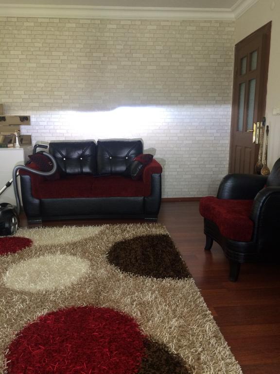

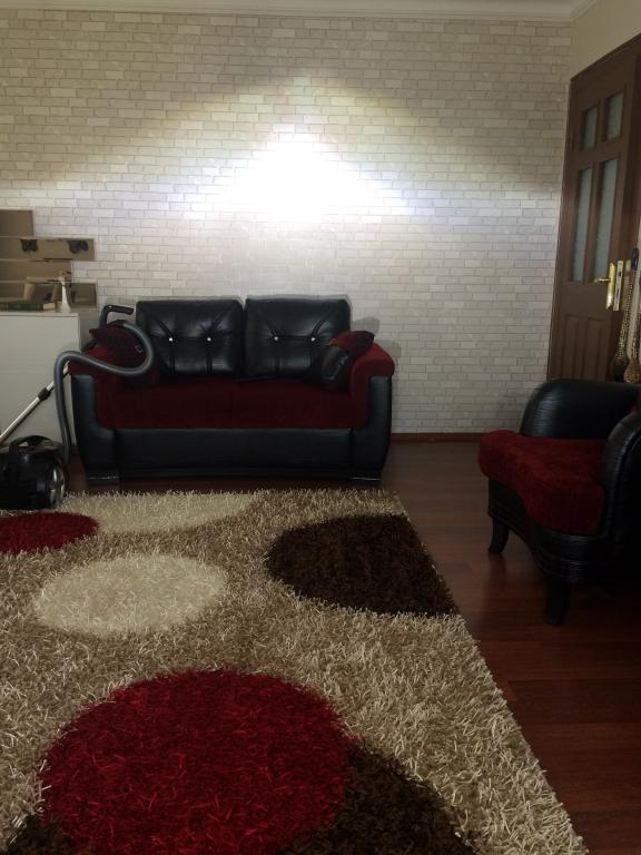

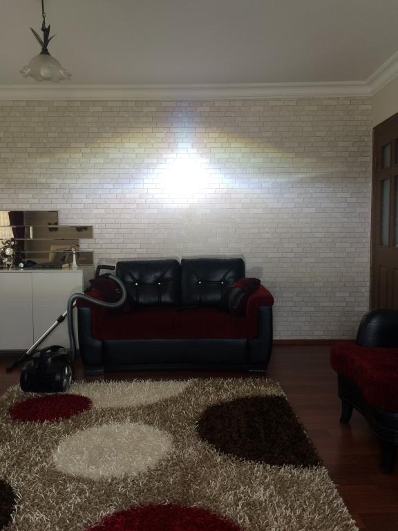

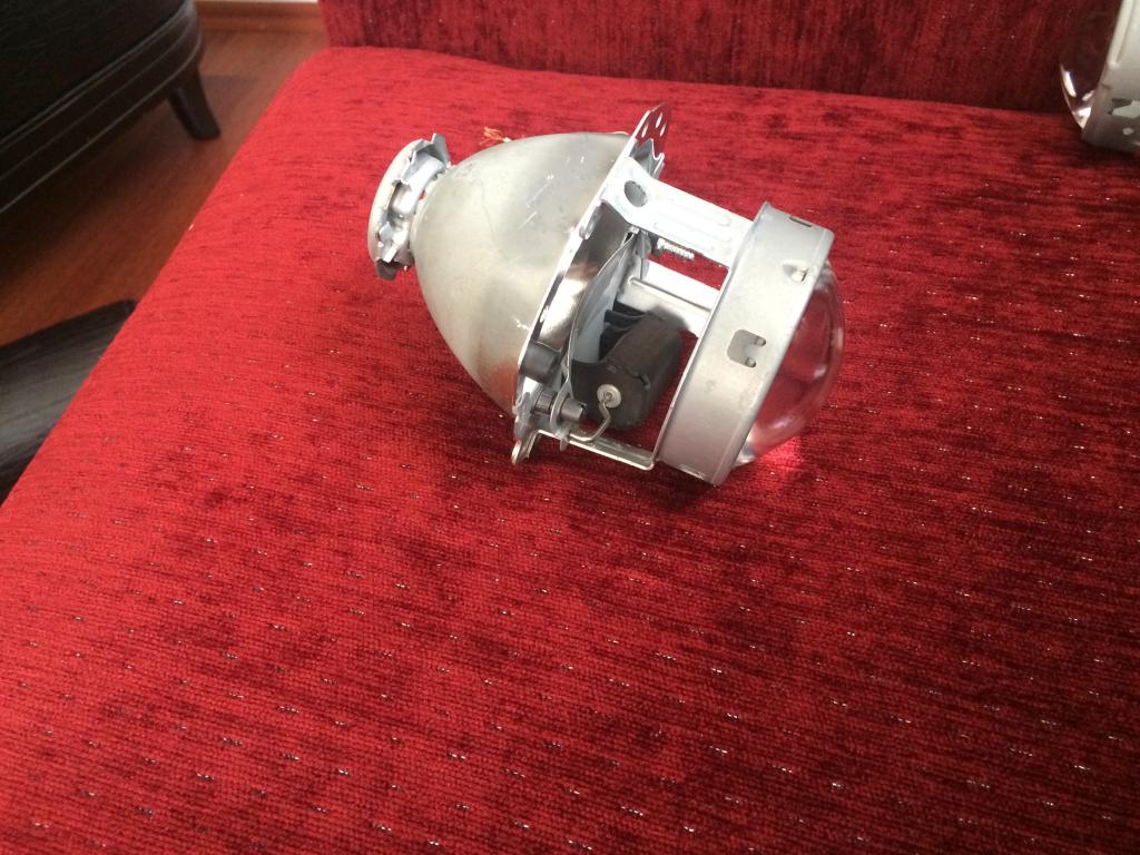

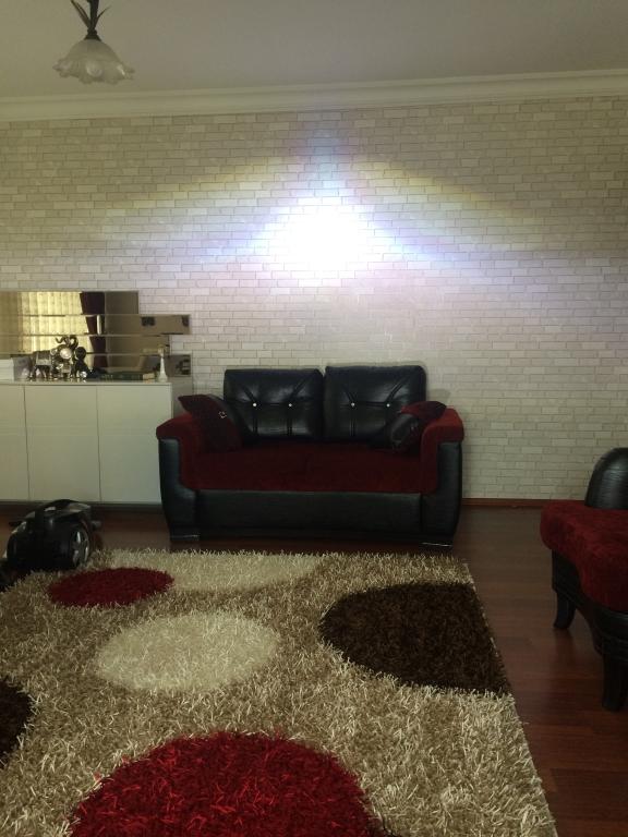

Piyasada adı sıkça geçen merceklerin duvar resimlerini çektim ve ekledim , ampül ; osram d1s cbi 5000 K , yalnız valeo mercekde osram d2s 4300 K ampül kullanıldı , karar verirken değerlendirilsin diye , buyrun ;
Hella intemo ;
IMG_5762.thumb.JPG.05e51dacc0500ebb4606bIMG_5764.thumb.JPG.1caa9fd534b86b56e1c90IMG_5765.thumb.JPG.67a94da7b8c07a7456433
Eski hella ;
IMG_5776.thumb.JPG.55631dc82bc7238431ee4IMG_5778.thumb.JPG.e1c8b3bc3402c70954908IMG_5780.thumb.JPG.b68b6a87275275aa97ebd
Yeni nesil hella,
IMG_5774.thumb.JPG.e3aea2aef073aacfeef76IMG_5786.thumb.JPG.d75a592f15535ca1b8d17IMG_5787.thumb.JPG.233e1d134d177e1e3d9f2
Yeni tip Bosch;
IMG_5769.thumb.JPG.81abc60b8da15e9c81434IMG_5770.thumb.JPG.967570986854d15740151IMG_5771.thumb.JPG.43c0e4bc5305ea0ea02ee
Yeni tip valeo;
IMG_5783.thumb.JPG.21d947c9b6b0b8e1bb5eaIMG_5781.thumb.JPG.dc667c9e9943e94e206b9IMG_5782.thumb.JPG.cd4ead24d3d21c3590b27
Arabayı duvara doğru denk getirmekten kaçındığım bu sorun, bu forum ve değerli arkadaşların sayesinde çözüldü...
Bahsi geçen aksaklık, RHD seçeneği sunan kol nedeniyle imiş...
kol RHD pozisyonunda kaldığından kullanımı da etkileyen bir durumdaydı, normale çevirdim, sorun kalmadı...
duvar fotosonu en kısa zamanda paylaşacağım.
Teşekkürler geceuçuşu...

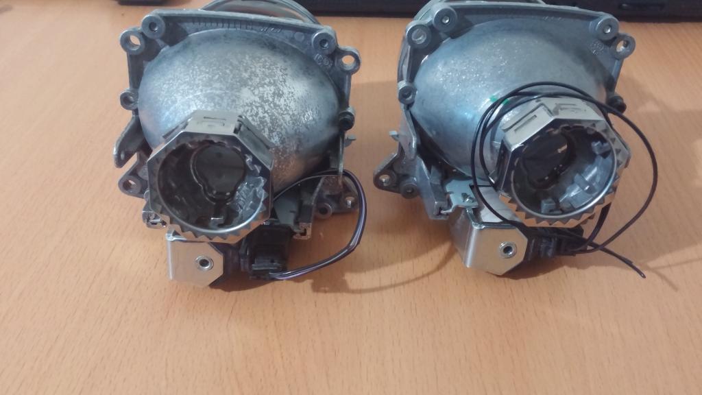

Merhaba Abilerim Daha öncedende buna benzer konu açmıştım aradığım cevabı pek bulamadım şuanda kesin kararlı olduğum için tekrar açma gereyi duydum
yaklaşık 1.000TL - 1,300TL gibi Bir Büçcem Var ben derdimi anlatayım öle uzun yol yapan biri değilim benim istediğim flash gibi patlıcak sellektör ama baya baya patlıcak tabi önümüde güzel aydınlatsın kafamda FX-R 3,0 var ama yurtdışından getirmekle falan üşeniyorum onun daha iyisi veya aynı eşdeğer bir mercek istanbulda bulabilirmiyim konu hakkında bilgim sıfır montajı amcamla yapıcam bu işler elinden geliyor birde O mor İnce çizgi hastasıyım onuda nasıl yapacağımızı anlatırsanız çok makbule geçer :) çok teşekürler şimdiden
Sırrı Polat
Hem soğuk sellektörü aşağıdaki gibi flaş şeklinde patlasın;
hemde mor ve keskin bir çizgi istiyorsan;
IMG_5163.thumb.JPG.769ed66827cdf28d416c3IMG_5175.thumb.PNG.b80ef5aa29ee4796f438e
Aşağıdaki linkteki gibi bir mercek modifiyesi yaparak , gen5 d1s set (5000 kelvinlik ampül ile ) ile montaj yapmalısın , ben yaptım çok memnunum.
http://www.geceucusu.com/topic/7282-hella-intemo-bi-xenon-merce%C4%9Fe-clear-lens-montaj%C4%B1/
