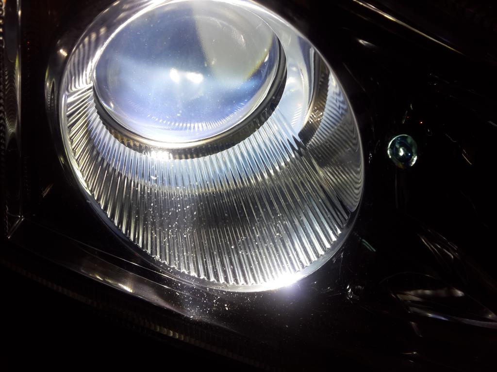

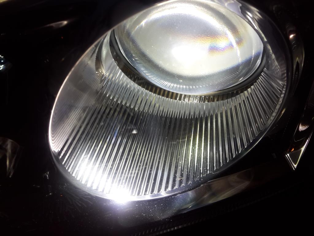

Murat Özkan1679652572 12 Ağustos 2016 Paylaş 12 Ağustos 2016 Yeni fotolar iki farin arasindaki renk farki bu ampuller osram xnerac 66240 15 aylik Yorum bağlantısı
Oktay Toker 12 Ağustos 2016 Paylaş 12 Ağustos 2016 (düzenlendi) Sarıya daha yakın renk tonu yolda biraz daha performanslı aydınlatma yapabiliyor.Fakat her kullanıcı aynı şekilde yorumdada bulunmuyor. Benim tahminim ise siz şu anda bu renk tonu nedeniyle aydınlatmanın sorunlu olduğunu düşünmeniz yönünde. Renk tonu farkı için zaten siz gün farkları olduğunu yazdınız.Bundan dolayı yapacak bir şey sanırım yok diyebiliriz.Kodlarının aynı olması yada Osram olması bunu değiştirmez kanısındayım.Yolda seyir halinde bariz sizi aşırı rahatsız ediyorsa yeni ampulden başka çözümü yok diyebiliriz. Serviste başka aynı kodda ampul var ise yakıp deneyip tonu yakın olanı takabilirsiniz. 12 Ağustos 2016 tarihinde Oktay Toker tarafından düzenlendi Yorum bağlantısı
Murat Özkan1679652572 13 Ağustos 2016 Paylaş 13 Ağustos 2016 Galiba yeni bir cift ampul alip kullanmak olacaktir peki osram xnearc 66240 cbi mi osram nightbreaker'in xenon ampulumu oktay abi Yorum bağlantısı

Murat Özkan1679652572 13 Ağustos 2016 Paylaş 13 Ağustos 2016 Yer degistirip denedim sorun ampullerden olduguna kaat getirdim sanirim kullanima bagli olarak aralarindaki zaman zarfindan kaynakli renk degisikligi Yorum bağlantısı
Selçuk Keleş 13 Ağustos 2016 Paylaş 13 Ağustos 2016 O kısmı kaçırmışım. Xenarc'larda zamanla beyazlaşma gibi bir durum duymadım, yenilerde olabilir. Normalde sarımtıraktır zaten. Koduna dikkat etmişsindir, ikisi de 66240 yazmışsın. Umarım mavileşen ampul ömrü azaldığından öyle olmamıştır. Yorum bağlantısı
