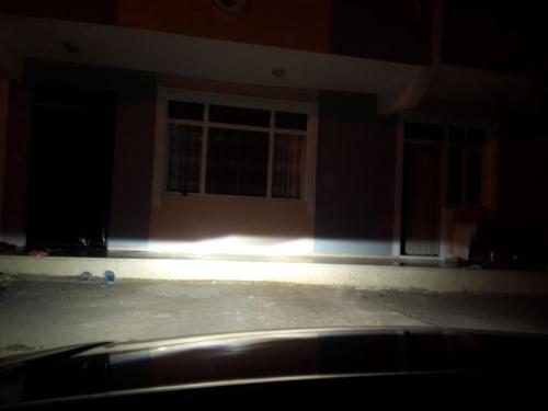

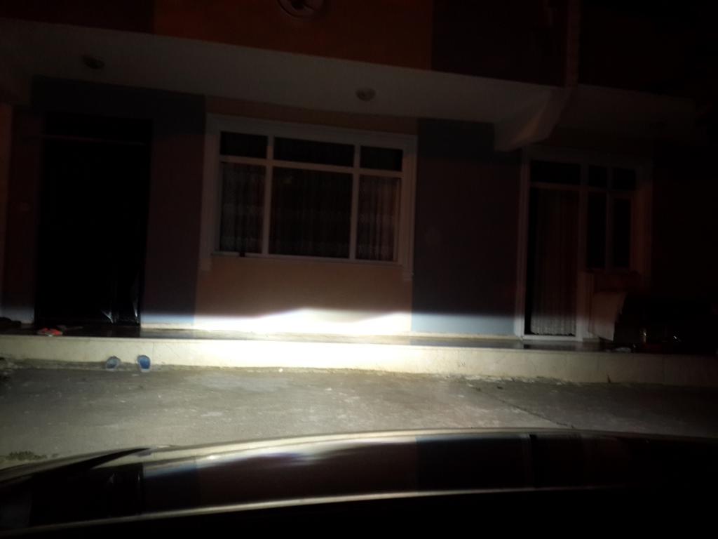

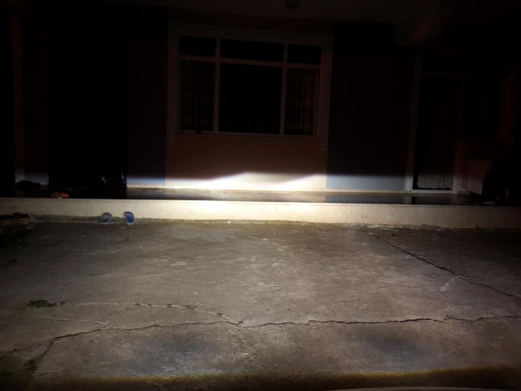

Selçuk Keleş 29 Ocak 2016 Paylaş 29 Ocak 2016 On 26.01.2016 at 15:27, Murat Özkan yazdı: Oncelikle herkeze iyi gunler dilerim ve konu hakkinda yorum yapan arkadaslara simdiden tesekkur ederim... Bugun muayneye girdim orjinal xenon far degerlerim cok dusuk cikti sol kisa far 7.2 lux sag kisa far 18.9 lux uzun far sol 64.2 lux sag uzun far 55.9 lux... Aracimin farlari orjinalleri ile 1 sene once ampuller dahil olmak uzere yenilendi kullanilan ampuler osramdir... Mesajınızı ilgili konuyla birleştirdim. Sol farda ciddi bir sapma var (%99) veya ölçümü yapan kişi aceleyle tam odaklama yapamamış. Beyaz bir duvarın 10 metre gerisinden kısa far ışığınızın fotoğrafını gönderin, yorumlayalım. Yorum bağlantısı
Gökhan Tongay 29 Ocak 2016 Paylaş 29 Ocak 2016 Aracınız fabrikasyon xenon ise bunu göstermeniz gerekir onun haricinde xenon ampulleri halojen yapın geçersiniz. Yorum bağlantısı
Oktay Toker 1 Şubat 2016 Paylaş 1 Şubat 2016 (düzenlendi) On 26.01.2016 at 15:27, Murat Özkan yazdı: Oncelikle herkeze iyi gunler dilerim ve konu hakkinda yorum yapan arkadaslara simdiden tesekkur ederim... Bugun muayneye girdim orjinal xenon far degerlerim cok dusuk cikti sol kisa far 7.2 lux sag kisa far 18.9 lux uzun far sol 64.2 lux sag uzun far 55.9 lux... Aracimin farlari orjinalleri ile 1 sene once ampuller dahil olmak uzere yenilendi kullanilan ampuler osramdir... Far veya mercek ampulde dahil yenilendi ise şu anki sorunun kaynagı ampul yerinden oynamış şeklinde yorumlanabilir.Kagıttaki rakamlarda bunu doğruluyor gibi. Siz hep diğer far ile yol almışsınız demektir.Sol far hep yeri düzgün aydınlatmış. Ampulü yerine oturmuş mu kontrol ediniz.Duvardan en az 10 metreden kesin yorum için resim şart. 1 Şubat 2016 tarihinde Oktay Toker tarafından düzenlendi Yorum bağlantısı
Murat Özkan1679652572 1 Şubat 2016 Paylaş 1 Şubat 2016 10 metre resmini cekip yjkleyecegim ampulun kaymasi veya cikmasi yerinden anormal bir durum degilmi Yorum bağlantısı
Selçuk Keleş 4 Şubat 2016 Paylaş 4 Şubat 2016 On 01.02.2016 at 23:37, Murat Özkan yazdı: 10 metre resmini cekip yjkleyecegim ampulun kaymasi veya cikmasi yerinden anormal bir durum degilmi Evet, duvar fotosu bunu netleştirecek. Yorum bağlantısı
