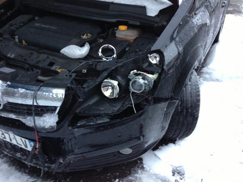

Kemal Yağmurcukardeş 13 Şubat 2013 Yazar Paylaş 13 Şubat 2013 sağ mercekde sıkıntı var ayarı az yukarda mercek değişmeliVar dimi birşeyler...Off o farı tekrar açacam da merceği değiştirecem de... Yorum bağlantısı
Kemal Yağmurcukardeş 13 Şubat 2013 Yazar Paylaş 13 Şubat 2013 takmadan önce test edilmeliydi O da ilk işin acemiliği oldu daha doğrusu hemen takalım heyecanı Mercek alırken dikkat edecek birşey bulamadım ki hepsi tertemiz gibi Yorum bağlantısı
Kemal Yağmurcukardeş 13 Şubat 2013 Yazar Paylaş 13 Şubat 2013 içine detaylıca bakılmalı Emin ol söküp değiştirirken nokta detay inceliyeceğim Yorum bağlantısı
Mahmut Akbulut 13 Şubat 2013 Paylaş 13 Şubat 2013 Evet sağ mercekte bir sıkıntı var ama sanki perde ile oynansa düzelecek gibi duruyor.Birde 10 m mesafeden resim varsa daha iyi olur ama 1 tane olsun yeter şuan için çok sıkıntılı bir durum değil ama düzeltilse iyi olur Yorum bağlantısı
Kemal Yağmurcukardeş 13 Şubat 2013 Yazar Paylaş 13 Şubat 2013 Evet sağ mercekte bir sıkıntı var ama sanki perde ile oynansa düzelecek gibi duruyor.Birde 10 m mesafeden resim varsa daha iyi olur ama 1 tane olsun yeter şuan için çok sıkıntılı bir durum değil ama düzeltilse iyi olur Valla 10m mesafe resmi yarın artık Mahmut abi. Çok sıkıntı değil ama uzun vadede düzeltilse daha iyi olur gibi abi... Yorum bağlantısı

Kemal Yağmurcukardeş 18 Şubat 2013 Yazar Paylaş 18 Şubat 2013 (düzenlendi) Mercek değişecek far açacak kadar sorun görmüyorum ben.. güle güle kullanın.. ayarla hallolur..Teşekkür ederim Mehmet hocam... Farda bir sıkıntı var... Ayar yapınca uzunları yakınca yolcu tarafı farının halojeni yeri gösteriyor... Bixenon normal ama... 18 Şubat 2013 tarihinde Kemal Yağmurcukardeş tarafından düzenlendi Yorum bağlantısı
Mehmet Ozyurek 18 Şubat 2013 Paylaş 18 Şubat 2013 O halde ise mercek montajı ciddi hatalıdır... Yorum bağlantısı
Kemal Yağmurcukardeş 18 Şubat 2013 Yazar Paylaş 18 Şubat 2013 O halde ise mercek montajı ciddi hatalıdır...Abi hella merceği söktüm aynı yuvaya hella bixenon taktım...delikler karşılıklı geldi zaten Yorum bağlantısı
Mehmet Ozyurek 18 Şubat 2013 Paylaş 18 Şubat 2013 Ancak... Işık bu ise, bahsettiğiniz gibi bir hata görünmüyor.. ? Yorum bağlantısı
Kemal Yağmurcukardeş 18 Şubat 2013 Yazar Paylaş 18 Şubat 2013 abi ışık o... yarın 10m geriden çekip selektör yapacam.. Sol farın halojeninin yeri gösterdiğini göreceksin abi Yorum bağlantısı
Mehmet Ozyurek 18 Şubat 2013 Paylaş 18 Şubat 2013 Balastların fişini çekiver, sadece halojen uzunları görelim.. 1 Yorum bağlantısı
Osman Ermiş 18 Şubat 2013 Paylaş 18 Şubat 2013 Kemal bey bende zafira b var. Zafira nin kisa reflektoruyle uzun reflektoru ayri ayri. Yani sizin merceginizle uzunlarin alakasi olmayabilir. Eger zafira gibiyle. Mercek motagi sirasinda uzun reflektor yerinden cikmis olabilir. Ayrica uzun reflektorun ayri ayar yeri var. Kisayla bagimsiz ayarlaniyor. Bence buyuk ihtimalle sizin farinizda zafira ninki gibi. Gecmis yazilanlari okudum ayar yaptirdiginiz kisi hakli gibi. Adama haksizlik yapildigini dusunuyorum. 1 Yorum bağlantısı
Kemal Yağmurcukardeş 18 Şubat 2013 Yazar Paylaş 18 Şubat 2013 Kemal bey bende zafira b var. Zafira nin kisa reflektoruyle uzun reflektoru ayri ayri. Yani sizin merceginizle uzunlarin alakasi olmayabilir. Eger zafira gibiyle. Mercek motagi sirasinda uzun reflektor yerinden cikmis olabilir. Ayrica uzun reflektorun ayri ayar yeri var. Kisayla bagimsiz ayarlaniyor. Bence buyuk ihtimalle sizin farinizda zafira ninki gibi.Gecmis yazilanlari okudum ayar yaptirdiginiz kisi hakli gibi. Adama haksizlik yapildigini dusunuyorum.Osman bey haklısınız galiba... Adamın dediği doğru olabilir... Ama merceğin montajını yaptığım reflektör ile uzunların reflektörü tek parçaydı...tamda yerine oturdu aslında sonuçta tırnaklı... oturmasa far ayar motoru çalışmaz...- Yorum bağlantısı
Mahmut Akbulut 18 Şubat 2013 Paylaş 18 Şubat 2013 Gecmis yazilanlari okudum ayar yaptirdiginiz kisi hakli gibi. Adama haksizlik yapildigini dusunuyorum.Osman bey laf olsun diye yazmıyoruz konuya tekrar göz atarsanız Vectra C nin uzun hüzmeli farına neden ayar yapılamayacağını anlattık 1 Yorum bağlantısı
Osman Ermiş 18 Şubat 2013 Paylaş 18 Şubat 2013 (düzenlendi) Osman bey laf olsun diye yazmıyoruz konuya tekrar göz atarsanız Vectra C nin uzun hüzmeli farına neden ayar yapılamayacağını anlattık Ozur dilerim mahmut bey. Laf olsun diye konustunuz demedim. Sadece zafiraninki gibiyse oyle olmus olabilir dedim. Fotograftada tam belli olmuyor. Ama tek parcaysa mercek yanlis motajlanmistir. Bende anlamam zaten. Sizlerin yardimiyla birseyler yapmaya calisiyoruz burda. Bir an icin oyle olabilir diye yazmistim oyle. Size cicek verecektim ama ceptenyazdigim icin bende yok:) tekrar ozur dilerim. Yazdiklarimi unutun. Buda zafiranin fari. Uzunla kisa baya uzakta. 18 Şubat 2013 tarihinde Osman Ermiş tarafından düzenlendi Yorum bağlantısı
Kemal Yağmurcukardeş 18 Şubat 2013 Yazar Paylaş 18 Şubat 2013 Ozur dilerim mahmut bey. Laf olsun diye konustunuz demedim. Sadece zafiraninki gibiyse oyle olmus olabilir dedim. Fotograftada tam belli olmuyor. Ama tek parcaysa mercek yanlis motajlanmistir. Bende anlamam zaten. Sizlerin yardimiyla birseyler yapmaya calisiyoruz burda. Bir an icin oyle olabilir diye yazmistim oyle.Size cicek verecektim ama ceptenyazdigim icin bende yok:) tekrar ozur dilerim. Yazdiklarimi unutun.Buda zafiranin fari. Uzunla kisa baya uzakta.Eski mercekle yeni mercek yuvaları milim aynı direk yerine oturdu... Nasıl bir yanlış montaj olabilir? Yorum bağlantısı
Mahmut Akbulut 18 Şubat 2013 Paylaş 18 Şubat 2013 Bir an icin oyle olabilir diye yazmistim oyle.Size cicek verecektim ama ceptenyazdigim icin bende yok:)Sorun yok Osman bey bu sefer çiçekler benden olsun 2 Yorum bağlantısı
Osman Ermiş 18 Şubat 2013 Paylaş 18 Şubat 2013 Eski mercekle yeni mercek yuvaları milim aynı direk yerine oturdu... Nasıl bir yanlış montaj olabilir?Kemal bey eger mercegi taktiginiz yerle uzun farin reflektoru ayni parcaysa yani zafiranin fari gibi degilse (ki tek parca oldugunu soyluyorsunuz) mantiken aklima baska birsey gelmiyor. Dedigim gibi bende ilk defa bu islerin basina gecdim. Bende sorunlarla ugrasiyorum. Reflektor ayri parcaysa benim dedigim sekilde olabilir, ayni parcaysa yanlis montajindan olabilir. Siz tek parca dediginize gore (resimdede tek gibi gorunuyor benim gozumden kacmis) benim dedigim olasilik degil ozamanSorun yok Osman bey bu sefer çiçekler benden olsun Tesekkurler mahmut bey Insallah fazlasiyla iade ederim:) 2 Yorum bağlantısı
