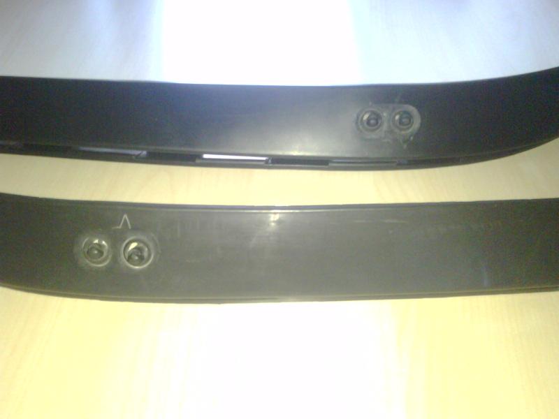

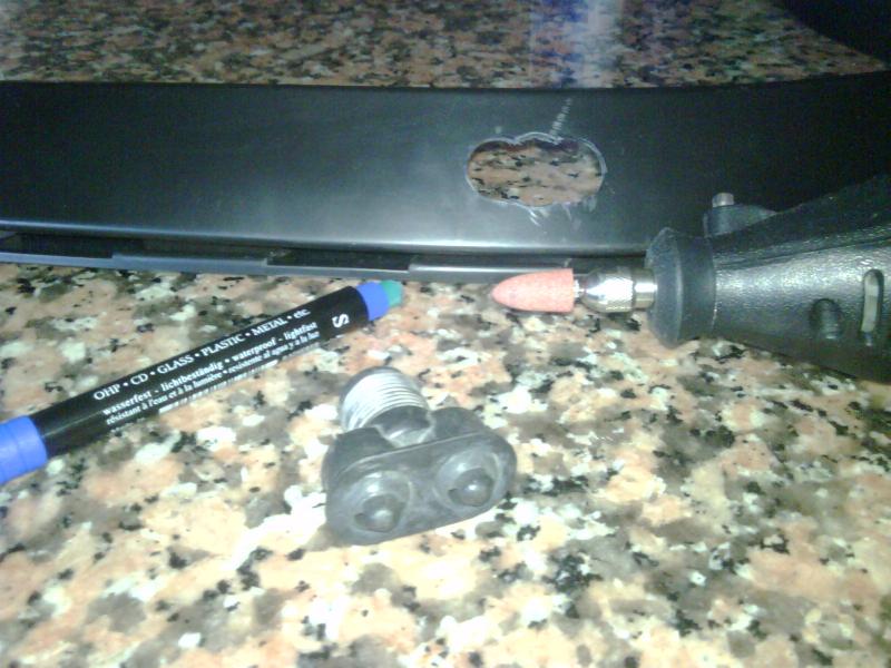

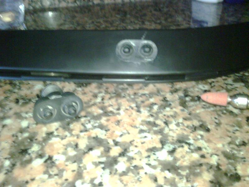

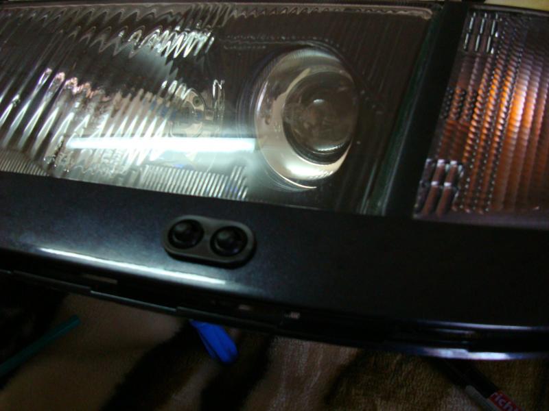

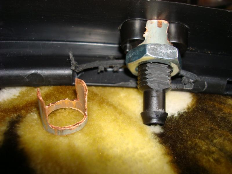

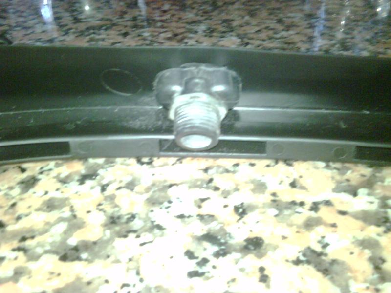

Onur Koç 25 Ocak 2013 Yazar Paylaş 25 Ocak 2013 (düzenlendi) Suyu tutmuyosa benim proje yattı Rusyada çoğu adamlar bu kiti satın almış ve uygulamayı yapmış bende baktım fiskiye Tofaşlarla aynı hemen 2 adet aldım.2 adet far kaşı aldık.Güzelce kestim biçtim.Gündüz ledlerini tampon altına taşıcaz.(Şuan evde ledler köşemde duruyo)Rusyada yapılan aractan görseller;Benim yaptığım kısım 25 Ocak 2013 tarihinde Onur Koç tarafından düzenlendi Yorum bağlantısı

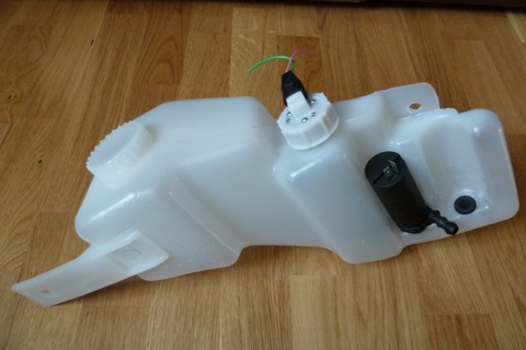

Mustafa Tüfekçi 25 Ocak 2013 Paylaş 25 Ocak 2013 su pompası yüksek basınçlı olsun geri kalanı teferruat şünkü o slx fıskiyelrinin horumu bahçe hortumu kadar birde fıskiyler pompadan yukarda olursa çok gerekmez ama daha öncede bahsi geçmiş çekvalf denen tek yönlü sibobvari bi zımbırtı fıskiyelerden pompa çalışmazken su akışını engelliyor. (tampon çıkmalıların o mekanizması jet diye geçiyor su jetleri yüksek basınç ile hareket ettiği için onlarda çek valf yok) Yorum bağlantısı
Onur Koç 25 Ocak 2013 Yazar Paylaş 25 Ocak 2013 (düzenlendi) su pompası yüksek basınçlı olsun geri kalanı teferruat şünkü o slx fıskiyelrinin horumu bahçe hortumu kadar birde fıskiyler pompadan yukarda olursa çok gerekmez ama daha öncede bahsi geçmiş çekvalf denen tek yönlü sibobvari bi zımbırtı fıskiyelerden pompa çalışmazken su akışını engelliyor. (tampon çıkmalıların o mekanizması jet diye geçiyor su jetleri yüksek basınç ile hareket ettiği için onlarda çek valf yok)Abi boşuna mi aldım yani yazınızdan onu anladım.Fiskiyeler pompa ile aynı mesafede kalıcak gibime geliyor.Hortumun kalın olması dert değil motor kısmında yeterli boşluk mevcut.Bu çekvalf tofaşların fiskiyesinde yok sanırsam.Oysa ki ne güzel hiç boşluk kalmadan sıfır hata ile kesip bir hevesle takmıştım 25 Ocak 2013 tarihinde Onur Koç tarafından düzenlendi Yorum bağlantısı
Mustafa Tüfekçi 25 Ocak 2013 Paylaş 25 Ocak 2013 tofaşın sistemi ben çözemedim hatta bende pompa hariç komple tofaş kiti alacaktım ama baktım bahçe hortumunu kesmişler 2 L bi T ayak bağlantı var almadım. sonra megane fıskiyesi almıştım ama onunda her ne hikmetse göya üzerinde kendinden çekvalf var ama pompa basınçlı gelince sıkıntı yapmıştı ( ki bendeki pompa yüksek debili cam yıkama pompası idi. Lokman abi var forumdan aynı fıskiyeyi o da kullandı hatta o orjinal far yıkama pompası ile kullandı onda da su kaçırma sıkıntısı olduğunda mercedes far yıkama çekvalfi almıştı. en son sıkıntısız kullanıyordu. Bence sen bi dene sendeki pompa belki su kaçırmaz Yorum bağlantısı

Muhammed Andı 26 Ocak 2013 Paylaş 26 Ocak 2013 Far yıkama pompaları özeldir. Normal cam pompalarında çok daha yüksek basınçları vardır. Öyle ki, 6 litre su alan depoyu normal cam pompasıyla dakikalarca sürede bitirebilirken, far yıkama pompasıyla 1-2 dakikada bitirmiştim deneme yaparken. Süre bu kadar kısalınca ilkin pompa bozuldu sanmıştım, depoya baktım ki su bitmiş.! V8 motor gibi, resmen içiyor suyu.! Hatta fara hafif paralel meyilli verirseniz suyu, farla beraber ön kaput, ön cam ve tavanın başlangıç kısmını bile yıkamış oluyorsunuz. Yorum bağlantısı

Mustafa Tüfekçi 26 Ocak 2013 Paylaş 26 Ocak 2013 slx pompası diye cam yıkama veriyorlar orjinal slx far yıkama pompası bulmak zor. Yorum bağlantısı
