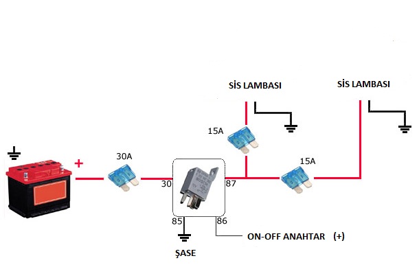

Hasan Sezai çeker 21 Kasım 2012 Yazar Paylaş 21 Kasım 2012 kablonun yanmasına sebep olan şema bu.ilk denemede,park ampulu + sından elektrik aldık, sis farlarına bağladık, devrenin bitimini de anahtar koyduk (parktan elektrik aldıktan sonra) gerektiğinde sisleri (gündüz farları) kapatabileyim diye. Yorum bağlantısı
Mahmut Akbulut 21 Kasım 2012 Paylaş 21 Kasım 2012 Hasan bey + ve - yi aynı anahtara girmişsiniz şase yapmış allah korumuş kablolar biraz daha sağlam olsa akü bile patlayabilirdi aman dikkat anahtarı sadece + kablosuna giriş çıkış yapacak şekilde bağlayın.Lamba şasesine kaporta aksamında en yakın civataya bağlayın aküye kadar kablo çekmenize gerek yok... Yorum bağlantısı

Mustafa Bağseven 21 Kasım 2012 Paylaş 21 Kasım 2012 Parktan elektrik almamalısın!Parklarla röleyi besleyip röleyi çektirceksın.*Al 1 tane röle*Parklara bağla ve Parktan röleyi çektir.Hatta röle bobinine anahtar bagla.Rölenin hareketli kontak ucuna aküden hat çek.Röle çıkışını da ledlerin artı ucuna gir.Bu şekılde bagladığında parkları açtıgında sonrasında anahtarı devreye soktugunda sislerin yanar.Parkların kapalıyken anahtarı kapattıgında ise sisler yanmaz.Baglantıyı bu şekilde yaptıgında arıza lambası da yanmazŞimdiye kadar bu şekılde yaptıgım ve önerdigim uygulamalarda arıza lambası yanmadı kesinlikle.Hele BMW E46 serisiyle pejo 308 bu konuda çok hassas.Parklara paralel 5wattlık ampül baglayınca dahi arıza ışıgını yakıyordu ama ben bu şekılde çözdüm hep. Yorum bağlantısı

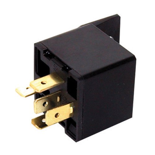

Hasan Sezai çeker 22 Kasım 2012 Yazar Paylaş 22 Kasım 2012 http://www.sahibinden.com/ilan/alisveris-elektronik-devre-montaj-bertone-24v-far-rolesi-sifir-kutusunda-500-adet-103693172/detay#böyle birşey işimi görür mü? Yorum bağlantısı
Mahmut Akbulut 22 Kasım 2012 Paylaş 22 Kasım 2012 Hasan Sezai çeker yazdı: böyle birşey işimi görür mü?Hasan bey linkteki 24V far rölesi sizin işinize yaramaz,size 12V 5 bacaklı röle lazım... Yorum bağlantısı
Hasan Sezai çeker 22 Kasım 2012 Yazar Paylaş 22 Kasım 2012 (düzenlendi) Ben BMW'de çalışıyorum.Yedek parçada E36'nın far rölesini buldular.bu olur sanırım.http://img577.images...53579651883.jpgaşağıdaki gibi bağlasam olacak sanırım? 22 Kasım 2012 tarihinde Hasan Sezai çeker tarafından düzenlendi Yorum bağlantısı
Mahmut Akbulut 22 Kasım 2012 Paylaş 22 Kasım 2012 Budur Hasan bey,ama tesisata sigorta koymayı unutmayın Yorum bağlantısı
