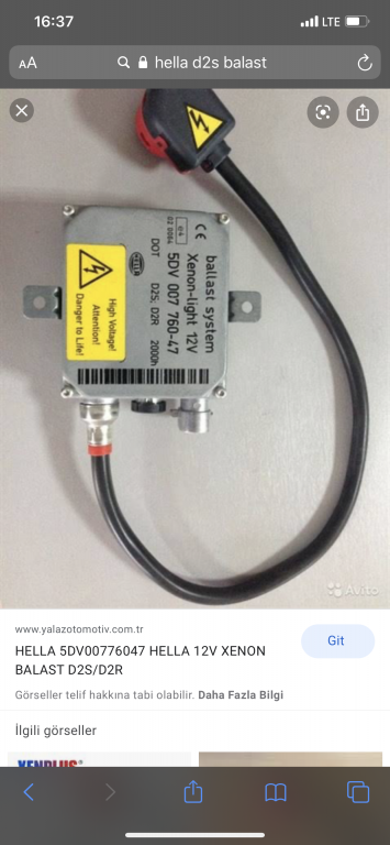

D1s ve d3s soket girişleri,içerik gaz karışımı, balast yapısı olarak farklıdır,ayrıca bence en önemli unsur da xenon ampul besleme voltajıda farklıdır.D1s 80volt,D3s 40 volt besleme ile çalışır.D1s ile sokette iyileştirme ile takarsınız ve D3s ampul çalışır lakin bir müddet sonra iyi bir şekilde patlar.D3s balast ile d1s ampul çalıştırmanızda tersi olarak zor diyebiliriz.

Peki elimde bu balastan var ama soketleri yok nerden bulabirim acaba yardimci olabilirmisiniz... power soketi kolay bilgisayar kablolarindan temin edebilirim ama d1s ampule giden kabloyu takmak icin sokete ihtiyacim var705b7dd4ec7bafa30f4059317293bc22.jpg0ea4655d27e5cea1cd169b1c7b4da14e.jpg

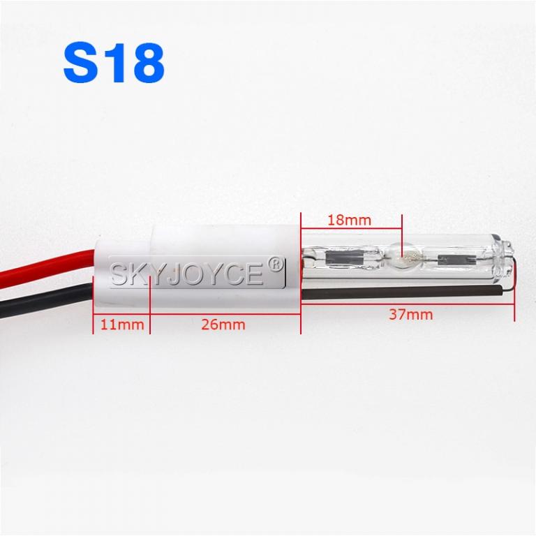

Selam herkese. Yeni katıldım aranıza ve daha önce gayet faydalı bilgiler öğrendim sayenizde. Benim bir motorum var Honda CBR 600f 2006 model. Motoruma Angel far ve mercekli bir xenon kiti aldım ve taktım üstüne. Başta bir sıkıntı çektim çünkü ampüllerden bir tanesi yanık çıktı ve Türkiyeden temin edemiyorum. S18 diye geçen bir modeli xenonların. Neyse onu çinden sipariş verdim ve bekliyorum gelmesini. Tek far ile işim görülüyor gibi şimdilik ama şöyle bir sorum olacak; Malum motor olduğu için ön tarafta çok fazla yer yok ve ben beyin ile balastları koltuk altına yerleştirmeye karar verdim. Balastların kafalarını kesip farlara kadar uzattım (Oldukça kalın bir elektrik kablosu ile) Ama sanırım balastlardan biri sıkıntılı. Çünkü yanmıyor yanmıyor sonra gaza geliyor ve yanmaya başlıyor. Büyük ihtimal kaliteli bir balast ile değiştireceğim. 6000 K xenon ampül var üstünde. Mercek ise s18 denilen ampül ile çalışmaktadır. Benim sorum ise bu hikayenin sanki bazı yerlerinde sıkıntı var gibi! Mesela AMP konektörü kesmem ve uzatmam çok sağlıklı değilmiş gibi geldi 🤔 Yardımlarınızı ve fikirlerinizi bekliyorum. İyi günler herkese..

Yüksek voltajı kabloyla uzatmanız çok sakıncalı.
Oktay Aykan
1 saat önce, Selçuk Keleş yazdı:
Makaron ile sardım ve evlerde kullanılan cok kalın kablo kullandım? Sıkıntı yaratır mı yine emin olmak istedim? sigortası takılı çok dikkatli bağlantı yaptım. yani olabilecek en kötü şey ne olabilir? teşekkürler..:)
Yüksek voltaj için üretilmemiş bir kablo kullandıysanız atlama yapabilir.
Yangın çıkarabilir diye düşünüyorum. Çünkü kablosu özeldir. olay sadece elektriği iletmek değil, sorunsuz iletmektir.

2x1.5 evlerde kullanılan elektrik kablosu kullandım ve ek yerlerini makaron ile tamamen izole ettim. :( bir kaç gündür kullanyorum sorun yok gibi ama tabii dahada güvenli hale getirmek istiyorum. Bana uzatmam için akıl verebilir misiniz? xenon kablosu uzatma bulamadım. yani Türkiye'de.  Yüksek gerilim kablosunu ek yapma şansım var mıdır? araştırdım şimdi bulunabilir bir kablo.

23.000 V gerilim üreten bir canavardan çıkan enerjiyi , TTR kablo ile taşımak hiç ama hiç mantıklı değil , bence hemen vazgeçin bu uygulamadan . Sonuçları vahim olabilir Allah esirgesin , defalarca çarpıldım xenon balast tarafından , bazen saatlerce sürdü etkisi . Motorsiklet için kat be kat tehlikeli olacaktır , hem benzinli olması hemde şaseye direk temas halinde olmanız tehlikeyi katlayarak artırıyor .
Madem Aliex ten alışveriş yapıyorsunuz aşağıya bırakacağım linkteki uzatma kablosundan sipariş verin , xenon balast için özel olarak üretilen yüksek voltaj uzatma kablosundan alın ve sorunsuz ve güvenle kullanın ...
1 mt uzunlukta satılıyor , bu uzunluk motorunuz için yeterli olacaktır  ...
