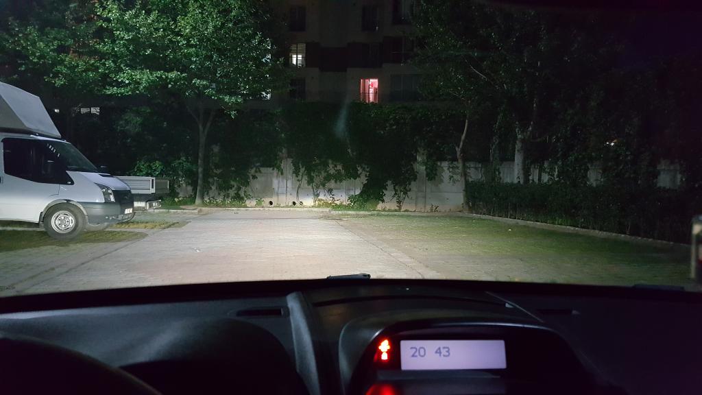

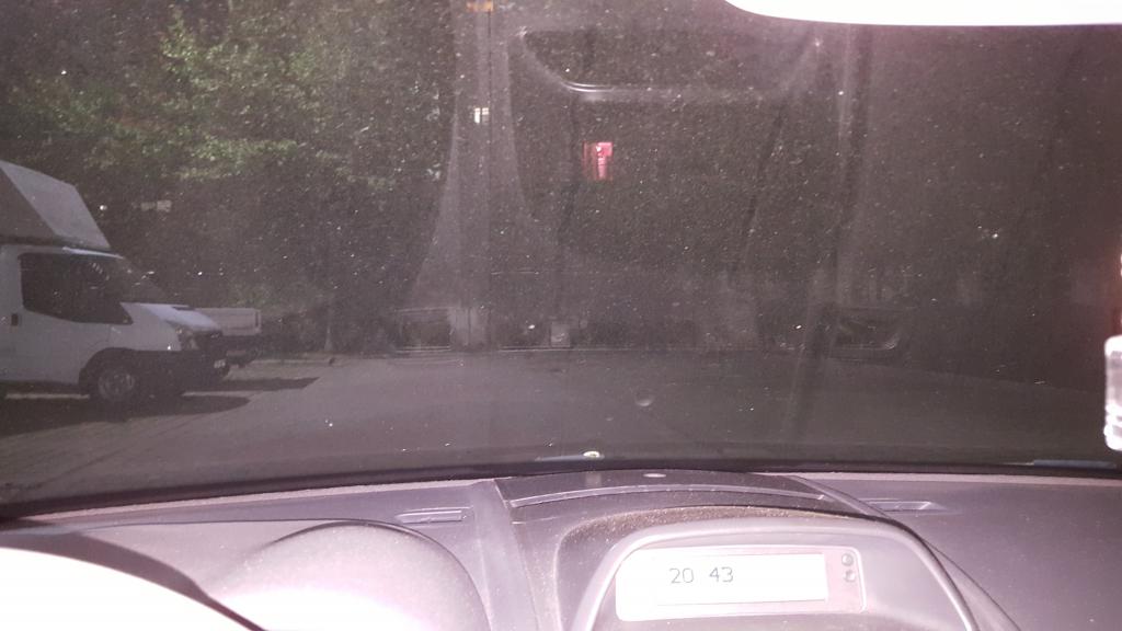

Cagdas Budak 21 Nisan 2018 Paylaş 21 Nisan 2018 Balast ve ampuller takıldı balastin biri 6. Jenerasyon diyeri 5. Jenerasyon ilk acilista yeni olan daha çabuk açılıyor gece foto ve video çekip foruma eklemeye calısıcam alacak arkadaşlara bir fikir verir umarım. Yorum bağlantısı
Mahmut Akbulut 22 Nisan 2018 Paylaş 22 Nisan 2018 Renault grubunda xenon tabanlı Valeo farlar soğuk selektör yapmıyor bildiğim kadarıyla , bu yüzden mili saniyelik farklar çok önemli olmayacaktır ... Yorum bağlantısı
Cagdas Budak 23 Nisan 2018 Paylaş 23 Nisan 2018 xenon ampuller çin mali 4300k ds1 balastlar valeo gen6 ve gen5 1 Yorum bağlantısı

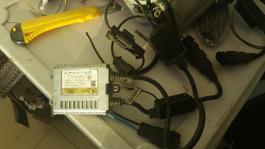

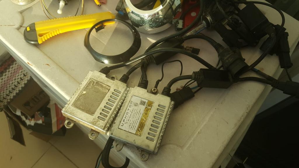

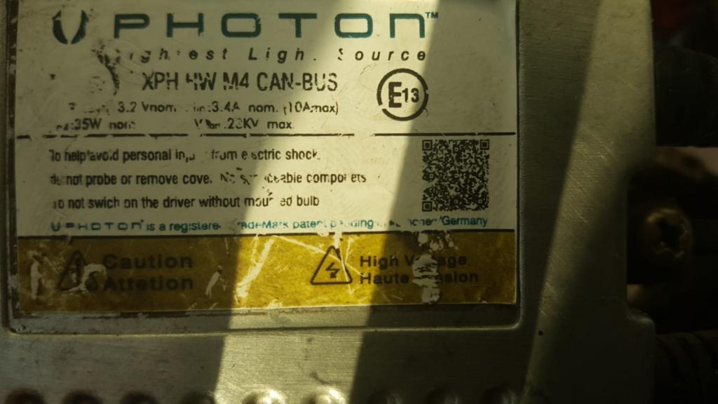

Mehmet Yel 8 Haziran 2018 Paylaş 8 Haziran 2018 (düzenlendi) Merhabalar. Arabanin orjinal farlarina d2s bi xenon mercek montaji yaptirdim. Şuan balast olarak cevirici ile photonun balastını kullaniyorum. Philips oem ampülu bu balast beslermi? 8 Haziran 2018 tarihinde Mehmet Yel tarafından düzenlendi Resim yükleme Yorum bağlantısı
Mahmut Akbulut 8 Haziran 2018 Paylaş 8 Haziran 2018 Mehmet Yel yazdı: Merhabalar. Arabanin orjinal farlarina d2s bi xenon mercek montaji yaptirdim. Şuan balast olarak cevirici ile photonun balastını kullaniyorum. Philips oem ampülu bu balast beslermi? Genişlet Besler sıkıntı olmaz ... Yorum bağlantısı

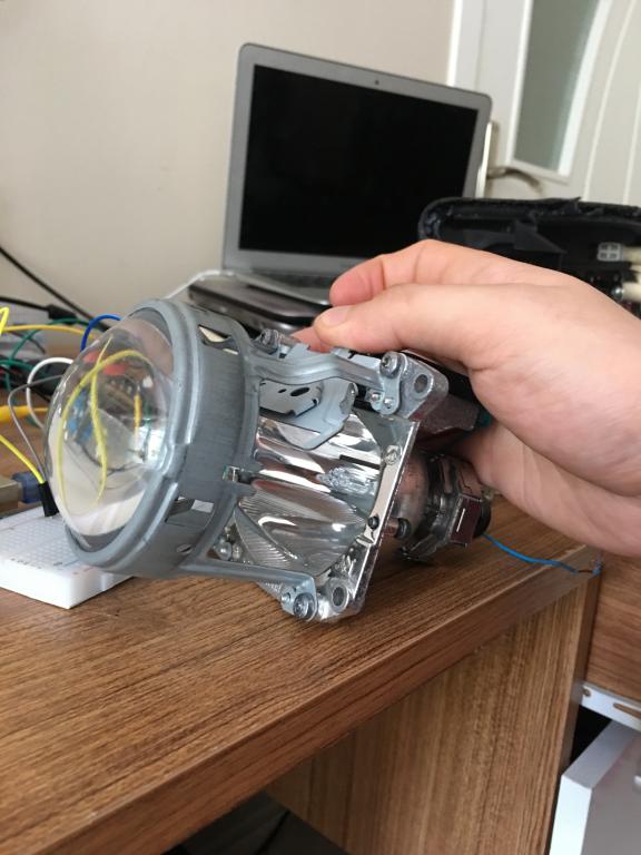

Selçuk Köse 9 Ağustos 2018 Paylaş 9 Ağustos 2018 (düzenlendi) Herkese hayırlı günler 2006 Volvo s40 kullanıcısıyım. Bilen vardır belki ama bu araçlarda kronik far sorunu var , lens içi kararıyor hemen bende bendeki araç ile birebir uyumlu bi xenon mercek aldım daha doğrusu buldum diyelim d2s olması gerek. Bunun için balast önerisi olan var mı? Araba orijinal h7 55w kullanıyor , ve mercek hakkında görüşlerinizi bekliyorum çizgi halinde aydınlatma yapar mı acaba? Çok hoşuma gidiyor da özellikle balast konusunda yardımlarınızı bekliyorum Bu şekilde balast işimi görür mü acaba hella gen3 olaması gerek? 9 Ağustos 2018 tarihinde Selçuk Köse tarafından düzenlendi Yorum bağlantısı
Oktay Toker 9 Ağustos 2018 Paylaş 9 Ağustos 2018 (düzenlendi) Hoşgeldiniz. Ampulde orijinalse her şekilde işinizi görecektir. 9 Ağustos 2018 tarihinde Oktay Toker tarafından düzenlendi Yorum bağlantısı
Oktay Toker 9 Ağustos 2018 Paylaş 9 Ağustos 2018 (düzenlendi) Baglantıyı daha önce anlattığım gibi roleli sistem yapmayı sakın atlama ve uygula derim. 9 Ağustos 2018 tarihinde Oktay Toker tarafından düzenlendi Yorum bağlantısı

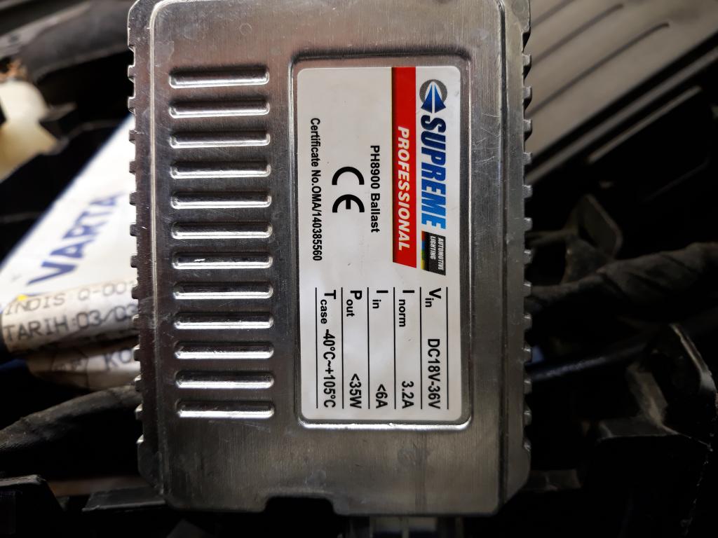

Selçuk Köse 10 Ağustos 2018 Paylaş 10 Ağustos 2018 Bu balastlar hakkında fikri olan var mı? Yorum bağlantısı
Oktay Toker 11 Ağustos 2018 Paylaş 11 Ağustos 2018 Yan sanayi slim balast.Üzerinde canbus yazıyor. Yorum bağlantısı
Mahmut Akbulut 9 Eylül 2018 Paylaş 9 Eylül 2018 Klasik çin malı ve ampul soketleri üniversal değil , sadece o sokete uyumlu ampulleri çalıştırır . Yorum bağlantısı

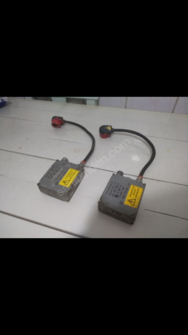

Mehmet Semih Zorlu 14 Kasım 2018 Paylaş 14 Kasım 2018 Dostlarim.merhaba uzun bir suresir forumlari takip edemiyordum... Biraz islerin yogunlugu birazda baska isleri takip etmekden dolayi...Simdi kis geldi ve benim xenon isleri basladi... Bu hafta bmw f30 farlar geldi elime icinde d serisi ampul yuvaai var ama yapan arkadas h7 led ampul takmis tabi aydinlatma berbat. Simdi benim.elimde d3s balastlar var ama.ampul kalmadigi icin d3 degilde d1s kullanmak istiyorum ama malum kablolarin soketleri biraz farkli daha once kullanan arkadaslar oldumu... RNE-L01 cihazımdan Tapatalk kullanılarak gönderildi Yorum bağlantısı
Mahmut Akbulut 14 Kasım 2018 Paylaş 14 Kasım 2018 D1S ve D3S xenon ampullerin kablo soketleri ve ampul tutucuları farklıdır ve malesef birbirlerine uymazlar ... 1 Yorum bağlantısı
Mehmet Semih Zorlu 14 Kasım 2018 Paylaş 14 Kasım 2018 evet farkli ama atesleyiciye giden kablolarin yonleri ayni ise soket uclarinda ufak bi islem yaparak takabiriz dusuncesindeyim...RNE-L01 cihazımdan Tapatalk kullanılarak gönderildi Yorum bağlantısı
