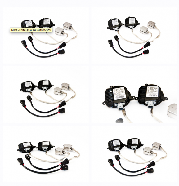

Mahmut Akbulut 3 Eylül 2012 Paylaş 3 Eylül 2012 Turgutum Oturmazım, gen5'in d2s'i icat edildimi Bu ürüne bakarsak Japonlar icat etmiş Servet abi Lexus ve İnfiniti Gen5 D2S/D2R OEM Matsushita-Panasonic xenon kit kullanıyor MATSUSHITA GEN 5 OEM NISSAN INFINITI LEXUS HID D2S/D2R BALLAST 1 Yorum bağlantısı

İrfan Duru 3 Eylül 2012 Paylaş 3 Eylül 2012 Bu ürüne bakarsak Japonlar icat etmiş Servet abi Lexus ve İnfiniti Gen5 D2S/D2R OEM Matsushita-Panasonic xenon kit kullanıyor MATSUSHITA GEN 5 OEM NISSAN INFINITI LEXUS HID D2S/D2R BALLASTabi japonun yapmadığı ne var Allah aşkına adamlar her şeyde son nokta Yorum bağlantısı
Mahmut Akbulut 3 Eylül 2012 Paylaş 3 Eylül 2012 hımm, tersmiş yahu. Anadolu yakasında olsan bi çay seremonisi eşliğinde işi çözerdik.Tarif edeyim.Şimdi;1-12 volt 40 amper röle alınacak2-kısa far besleme uçlarına 50 watt, 6-8 ohm arası alüminyum direnç bağlanıp, aracın beyninin standart halojen ampüller çalışıyomuş gibi simüle edilecek,3-röle bobin uçları, sağ veya sol farın uçlarına bağlana dirence paralel bağlanıp, gen5 balast aküden direk beslenecek.4-bittiMahmut, gen5 osramın 5.jenerasyon balastı biliyorsun. Başka markalar kaç tane balast tasarladı ki gen5 yazsın, dimi Uzak doğulu amcalardan ticari koku alıyorum ben Peki Lexus ve İnfiniti bunu bile bile kullanırmı? 150.000 € luk araçlarında abi... Yorum bağlantısı

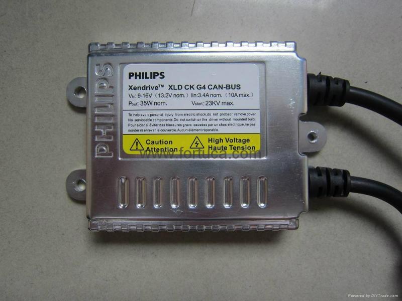

Emre Kural 20 Haziran 2014 Paylaş 20 Haziran 2014 Osram D2S ampullerime uygun balast öneriniz ne olabilir? Nereden temin edebilirim? Hella philips farkeder mi. Yorum bağlantısı
Selçuk Keleş 20 Haziran 2014 Paylaş 20 Haziran 2014 Osram D2S ampullerime uygun balast öneriniz ne olabilir? Nereden temin edebilirim? Hella philips farkeder mi.G3 balast bulmak biraz zorlaştı zannedersem. Orjinal kullanmayacaksan, hella/valeo/koito hangisini uygun fiyata temizini bulursan, farketmez. Philips'in balastı piyasada var mı bilmiyorum, osram'ın balastı da var ama piyasada olduğunu sanmam, bosch ise g3 tipinde üretilmiyor, ateşleyicili olarak var ondan sana uymayabilir. Sonuç olarak bu markalardan herhangi birisi olabilir. 1 Yorum bağlantısı
Emre Kural 20 Haziran 2014 Paylaş 20 Haziran 2014 Benim balastım sanırım Gen4 . Gen3 mü kullanmalyım? Yorum bağlantısı
Selçuk Keleş 20 Haziran 2014 Paylaş 20 Haziran 2014 Benim balastım sanırım Gen4 . Gen3 mü kullanmalyım?Ucuna çevirici bağladın o zaman. Philips buna G4 demiş olabilir, ama hella alıcaksan G3 diye alman lazım. Ayrıca bunda bulunan can-bus devresi senin aracın için bir zorunluluk mu bilmiyorum, düz hella g3'ü kullandığında içinde can-bus falan olmadığından arıza lambası yanma ihtimali var. Gerçi hella g3 kendi tüketimiyle birlikte 45W falan harcadığından arıza lambası yakmama gibi bir ünü de var piyasada. Satıcılar belki daha net bilgi verebilirler. 1 Yorum bağlantısı
Emre Kural 20 Haziran 2014 Paylaş 20 Haziran 2014 Evet çevirici ile bağlandı. o zaman ben aynısından tedarik edersem sorun yaşamam. Yine Can bus bir kit alır H7 ampullerini keser bağlantı yaptırırım. G3 ile arasında bu can bus ın performans farkı yoktur herhalde değil mi? Yorum bağlantısı
Selçuk Keleş 23 Haziran 2014 Paylaş 23 Haziran 2014 Evet çevirici ile bağlandı. o zaman ben aynısından tedarik edersem sorun yaşamam. Yine Can bus bir kit alır H7 ampullerini keser bağlantı yaptırırım. G3 ile arasında bu can bus ın performans farkı yoktur herhalde değil mi?Doğru. Balastlarda "performans" diye bir kriter yok. 2 Yorum bağlantısı
