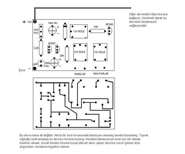

Onur Koç 14 Ocak 2013 Paylaş 14 Ocak 2013 (düzenlendi) İnternette farklı araştırmalara başladım.(Otomatik far sensörü için)Bu devre acaba çalışıyor mu?Bulduğum sitedeki adam çalıştırmış.Sizlerden gelen önerilerle bende bu özelliği aracımıza eklemek istiyorum.Şimdiden teşekkür ederim. 14 Ocak 2013 tarihinde Onur Koç tarafından düzenlendi Yorum bağlantısı

Onur Koç 19 Ocak 2013 Paylaş 19 Ocak 2013 (düzenlendi) Parçaları dün ihtibarı ile karaköyden satın aldım.Vakit bulunca devreyi plakete çizip vb işlemlerini yapıcam. 19 Ocak 2013 tarihinde Onur Koç tarafından düzenlendi Yorum bağlantısı
Onur Koç 21 Ocak 2013 Paylaş 21 Ocak 2013 (düzenlendi) Plakete çizdim çözeltiye attım.Güzelce yıkadım.Temizledim.Lehimlerini yaptım.Test ettikten sonra burada paylaşırım.İyi günler. 21 Ocak 2013 tarihinde Onur Koç tarafından düzenlendi Yorum bağlantısı
Muhammed Andı 21 Ocak 2013 Paylaş 21 Ocak 2013 Cevap yazdım, gönderecektim ki, sorunu çözmüşsün sanırım, çünkü mesajını tekrar düzenlemişsin. Öyleyse kolay gelsin... Yorum bağlantısı
Onur Koç 21 Ocak 2013 Paylaş 21 Ocak 2013 (düzenlendi) Cevap yazdım, gönderecektim ki, sorunu çözmüşsün sanırım, çünkü mesajını tekrar düzenlemişsin. Öyleyse kolay gelsin... Çıkışlar + mi olucak - mi?Devreyi çalıştırmak istedim.+ çıkış bekliyordum.Ölçü aleti ile ölçtüğümde - çıkışlar gördüm.Bir anlık kablo teması oldu çıt diye sesler geldi.Hemen kaynaktan çektim.Tekrar bağladığımda ise bir sonuc göremedim.Neleri kontrol etmem gerekir?İlginiz için teşekkür ederim. 21 Ocak 2013 tarihinde Onur Koç tarafından düzenlendi Yorum bağlantısı
Muhammed Andı 22 Ocak 2013 Paylaş 22 Ocak 2013 Çıkış derken neyi kasdettiniz bilmiyorum ama devrede çıkış diye birşey söz konusu değil. Devrenin amacı girişlerden enerjiyi verdiğinizde "parklar" ve "kısa farlar" yazan rölelerin ldr'yi kontrol eden pot ayar miktarınca açık kalmasını sağlamak. Röleler verici değil, sürücüdürler. Yani iki uç arasını açıp kapatırlar sadece. Şemada da basitçe şöyle tarif edebilirim. Yorum bağlantısı
Onur Koç 22 Ocak 2013 Paylaş 22 Ocak 2013 (düzenlendi) Cevabınız için teşekkür ederim.2 adet park 2 adet kısa far için çıkış vermiyor mu?Devreye +12 v ve - yı verdim.Park kısımlarını ölçtüm sıfır çıktı.Kısa far çıkışlarını ölçtüm sıfır çıktı.Fakat yanmasını istediğim ampulun +sını bağlarsam -sını herhangi bir çıkışa değdirirsem değer görüyordum.Veya - sını değdirip +sını çıkışa değdirirsem değer görüyordum.Ama ışıkları kapatıp açmama rağmen ampulu bir türlü yakamadım.Rölelerden tetik seside geliyor ne yapmam gerekir?Nerede yanlış yapıyorum?İlginiz için teşekkür ederim.Edit:Yaptığım devre çalışıyor fakat ben test edemiyorum.Nasıl test edebilirim? 22 Ocak 2013 tarihinde Onur Koç tarafından düzenlendi Yorum bağlantısı
Muhammed Andı 22 Ocak 2013 Paylaş 22 Ocak 2013 Beni anlamamışsınız. Değer almaya çalıştığınız yerler değer vermez, iletişim kapısı sunar size. İnşaallah şema olarak çizerim ilerleyen saatlerde, daha kolay anlayabilirsiniz. Yorum bağlantısı
Muhammed Andı 22 Ocak 2013 Paylaş 22 Ocak 2013 Devredeki mantık ve çalışma şekli bu şekilde. Yorum bağlantısı
