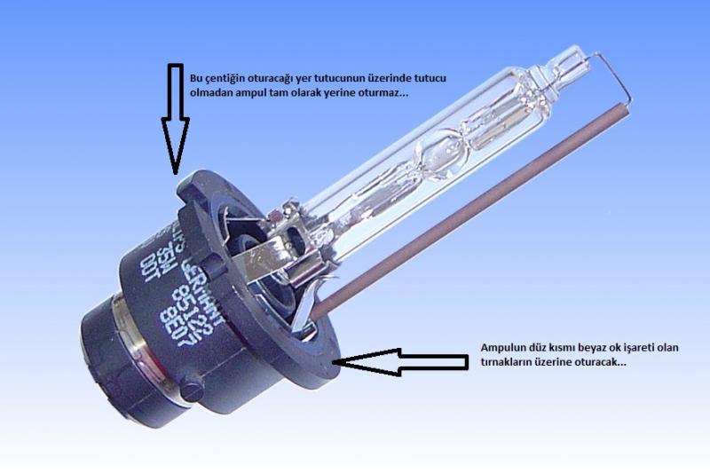

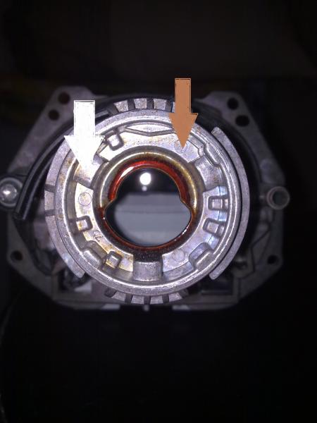

Ufuk Kaya 17 Nisan 2012 Yazar Paylaş 17 Nisan 2012 (düzenlendi) ben ampulde takıldım kaldım bu merceğe D2S ampul oturmuyor kırmızı ile işaretli ok iç kısmı ampulun oraya oturması geremiyor mu? ampul beyaz ile işaretli okun orada kalıyor iç kısıma oturmuyor ben mi yanlış yapıyorum anlayamadım 17 Nisan 2012 tarihinde Ufuk Kaya tarafından düzenlendi Yorum bağlantısı
Mahmut Akbulut 17 Nisan 2012 Paylaş 17 Nisan 2012 Ampulu tutucusuz takmaya çalışıyorsan sorun yaşarsın... 1 Yorum bağlantısı
Ufuk Kaya 22 Nisan 2012 Yazar Paylaş 22 Nisan 2012 ufuk recep abi beni aradı ve senin şikayetini dile getirdi sen ampul tutucusu almadığın için sana ampul oturmadı geliyor çünki o merceğin üstünde hiçbir çentik bulamazsın çünki çentikler ve ampulü tutan tırnaklar ampul tutucusu üstündedir ama recep abiyede dediğim gibi ev elektriğinde kullanılan kalın bakır kabloyu merceğe sarıp ampulü ateşleyici ile birlikte sıkabilirsin buda bir çözümbektaş abicim ampul tutucuları kullanacağım recep abiye söyledim ayarlayacak. (şimdilik h7 nin kenarlarını traşlayıp yuvaya oturttum ama ışık hiç homoşen değil onun için ampul tutucular alacağım birde d2s soket bulmam gerek sadece bir adet buldum diğerini de bulunca d2s ampulleri de taktık mı bir sorun kalmayacak inşallahbenim başka bir şey takıldı aklıma biraz bakındım foruma ama uzun kısa ayrı olan araçlar için bir şey bulamadım. ben şimdi merceklerin bobinlerini uzun farın +ve- uçlarına bağladım bide ters diyot bağladım bobine başka bir şey yapmama gerek var mı ? Yorum bağlantısı

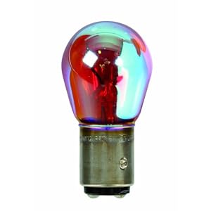

Ufuk Kaya 23 Nisan 2012 Yazar Paylaş 23 Nisan 2012 uzunlar da uyum sağlasın diye osram h7 cool blue takmayı düşünüyorum ne dersiniz, birde amerikan park için çift duylu turuncu ampul arıyorum ama philips marka varmı bilginiz var mı (philips olmasının sebebi turuncusu tam turuncu no name bir marka buldum da ışığı çok turuncudan çok sarıya kaçıyor) Yorum bağlantısı
Mahmut Akbulut 23 Nisan 2012 Paylaş 23 Nisan 2012 (düzenlendi) uzunlar da uyum sağlasın diye osram h7 cool blue takmayı düşünüyorum ne dersiniz, birde amerikan park için çift duylu turuncu ampul arıyorum ama philips marka varmı bilginiz var mı (philips olmasının sebebi turuncusu tam turuncu no name bir marka buldum da ışığı çok turuncudan çok sarıya kaçıyor)Uzun fara H7 osram renk bütünlüğü için iyi olur,amerikan sinyal-park içinde osram diadem 21/5W ampul tavsiye ederim ışık şiddeti fazla,rengide güzeldir... 23 Nisan 2012 tarihinde Mahmut Akbulut tarafından düzenlendi Yorum bağlantısı
