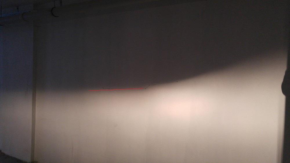

Oğuz Çevik 30 Ekim 2016 Paylaş 30 Ekim 2016 Aldığım far çizgisi doğru mudur? Farı sehpaya bantladım sarıp sarmaladım oynamasın diye, o yüzden far çizgisi biraz yamuk duruyor, merceği ona göre eğik sabitleyeceğim. Yani inşallah sabitleyebilirim. Yorum bağlantısı
Oktay Toker 31 Ekim 2016 Paylaş 31 Ekim 2016 Yukarı bükülen kısımdaki çizgi bitişi az daha yukarda ve sola doğru giden diğer uçtaki hafif aşagıda olacak.Bu şekilde merceği sabitlersen çizgi duvarda egri durur. Sola doğru olan çizgi mercektede düzgün olursa saga yukarı uzayan çizgide dogru olacaktır.Halojen tas sağ çizgisi ile mercekteki sağ çizgi aynı değil.Seni yanılmasın. Resimde en yakın çizgiyi çizmeye çalıştım.Fikir verecektir. Yorum bağlantısı
Oğuz Çevik 31 Ekim 2016 Paylaş 31 Ekim 2016 7 saat önce, Oktay Toker yazdı: Yukarı bükülen kısımdaki çizgi bitişi az daha yukarda ve sola doğru giden diğer uçtaki hafif aşagıda olacak.Bu şekilde merceği sabitlersen çizgi duvarda egri durur. Sola doğru olan çizgi mercektede düzgün olursa saga yukarı uzayan çizgide dogru olacaktır.Halojen tas sağ çizgisi ile mercekteki sağ çizgi aynı değil.Seni yanılmasın. Resimde en yakın çizgiyi çizmeye çalıştım.Fikir verecektir. Bu çizgiyi kullanmayacağım Oktay Bey, far tasını söktüm sabitlemek için bir aparat yaptım, yeniden oradan tam düz şekilde alacağım çizgiyi. Farı sehpaya bantlayıp çizgi alınca bu şekilde yamuk oldu farın sehpadaki pozisyonundan dolayı. Ayrıca far çizgileri hiç homojen değil beni çizgiyi alırken yanıltıyor. Yorum bağlantısı
Oktay Toker 31 Ekim 2016 Paylaş 31 Ekim 2016 Kolay gelsin. Çizgi için Sabitlediğiniz yeri değiştirmeyin.Merceği aynı yerde montajlayacaksınız. Halojen farlarda maalesef genelde bu şekilde.Bazı farlarda ise mercekten bile daha net çizgisi olanlarda mevcut. 1 Yorum bağlantısı

Oğuz Çevik 2 Kasım 2016 Paylaş 2 Kasım 2016 Akşam yine aynı yerde denemeler yaptım, sola uzanan çizgiyi tam yere paralel ayarladım. Fakat sağ yukarı çıkan çizginin düz çizgi ile kesiştiği yeri saptamakta zorlandım. Ayrıca sabitlemek için kullandığım sehpanın ayakları oynadığı için sehpayı kullanmamaya karar verdim, yükseklik ayarını montaj sonrası fardan manuel olarak yapabilirim ama olmuşken iyi olsun diye acele etmiyorum. Yorum bağlantısı
Oktay Toker 2 Kasım 2016 Paylaş 2 Kasım 2016 (düzenlendi) O kısmada ufak sapmalar olabilir.sakıncası yok.noktasal atışın zaten olmaz olabilecek en ideal şekilde merceği sabitlemen.Sola uzanan çizgi öneml. Düzlüğü ise merceği sabitledikten sonra silikon falan yapmadan tası fara tak ve farı araca takıp yerine oturtup 10 metre civarından kontrol et imkan olursa küçük hatalarıda düzeltmeye çalışırsın. 2 Kasım 2016 tarihinde Oktay Toker tarafından düzenlendi 1 Yorum bağlantısı
Oğuz Çevik 3 Kasım 2016 Paylaş 3 Kasım 2016 Farın çizgileri berbat, olabilecek en iyisini almaya çalıştım. Bundan sonrası araç üzerinde ufak ayarlar olur heralde. Yorum bağlantısı
Oktay Toker 3 Kasım 2016 Paylaş 3 Kasım 2016 Araç üzerinde ise bu çizgi düzlüğü gayet ideal. Yorum bağlantısı
