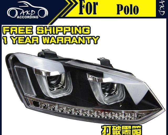

Oncelikle herkese merhabalar araniza yeni katildim. Bu konularda cok fazla bilgim yok acikcasi amacimda zaten burda birazda olsa ogrenmek.
2015 model Polo aracima bi xenon far almak istiyorum ozellikle bu selektorlerde flash benzeri patlama efekti yapan kimisinin deyimiyle simsek efekti yapan bir sonuc elde etmek istiyorum. Piyasada bi xenon olarak gecen iki far buldum biri tek mercekli biri cift mercekli hangisini almam gerekir ya da aldiktan sonra ekstradan ne yapmam gerekir istedigimi elde etmem icin ?Herkese tesekkurler iyi forumlar.
Oktay Toker
Hoşgeldiniz.
Şimşek etkisi verebilen xenon tasarım D1s sınıf gen5 balast ve Gen3 ve 4 d2s balast ve Koito balastlar ile mümkün.Bu etkiyi bi-xenon merceklerde en iyi denilecek etkiye katkı veren ise Hella intemo bi-xenon ve yeni tip Hella bi-xenon ile Bosch ve valeo,Koito d2s bi-xenon merceklerdir.
Link yada resimlerdeki ürünler halojen ampul tabanı için yapılmış merceklere satış amaçlı xenon kit ve tamamen görsel güzelleme olarak satışa sunulmuş ürünler.Dolayısı ile bunlarda kullanılan xenon kitleri ile performans xenon kullanımı oldukça zordur.
Bu yeni tip polo ürünlerde önceki merceklere nazaran biraz daha iyileştirilmiş mercek kullansalarda üst cümlede yazdıklarım geçerli.
Şimşek etkisi ile paralelinde kalite aydınlatma için oem sınıf bi-xenon tasarıma yönelmenizi tavsiye ederim.
Polo araçlar için ilğili konuyu biraz inceleyiniz ve takibinde diğer konularda hem bu resimlediğiniz ürünler için yorumların olduğu farklı araç farları konularıda mevcut.
Ayrıca bu ürünlerdeki en büyük sorunlar kısa süreler sonrasında led aydınlatmalarda ciddi sorunlar vermesi.
İmkan var ise görsel bütünlük olarak güzelliğine bakarak bu ürünler alınır,her şeyi ile performans ve oem parçalar ile bir o kadar ek mebla ile kullanılabilir hale getirilebilir.
Soket yapısı orijinal soket yapısı ile aynı değil.Yanında düzeltilmiş soket aparatı veriliyor yada bilahire siz bulup alıyorsunuz.Yada soket sökülüp ehil elde optimize edilecek.
Bu ürünlere düşmanlığım yoktur.Yazdıklarım hem tecrübe ile sabittir,hem yorumlara paralel olarak yazılmıştır.
