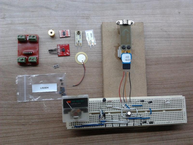

Hilmi Doğan1679652596 7 Şubat 2012 Yazar Paylaş 7 Şubat 2012 Ani frenlemede maruz kalınan G kuvvetini ölçebilirsem ve bunu da bir şekilde dörtlülere ikaz verir hale getirisem sizin bahsettiğiniz sistem oluyor.Fotoğrafta gördüğünüz malzemeler ile bunu yapmak mümkün fakat hangisini seçerseniz maliyet, güvenirlilik ve beceri değişiyor. Eğer bu konudaki fikirlerinizi bana aktarabilirseniz sanırım bunun üstesinden gelebilirim. Yorum bağlantısı
Muhammed Andı 7 Şubat 2012 Paylaş 7 Şubat 2012 ABS'den tetik almak zorunlu. İvme sensörüyle bu iş iyi olmaz. Kaygan zeminde, ani frende bile gerekli yavaşlama ivmesi sağlanamadığından sadece, iyi yol şartlarında çalışan bir sistem olur. Abs'den illaki tetik almasına gerek yok. Çünkü burda önemli olan ani ve sert frenin arkadaki araca bildirilmesi. Kaygan zaminde Abs devreye girse de siz kaydığınız için zaten sert fren yapmamış oluyorsunuz. E bu durumda siz ani olarak duramadıktan sonra, sistem arkayı uyarsa ne olur uyarmasa ne olur. Ayrıca Abs olmayan araçları da düşünürseniz, bu sistemin tamamen ani duruşa neden olacak frenlemede devreye girmesi gerekiyor. Bu da ivme sensörüyle mümkün. Yorum bağlantısı
Mustafa Bağseven 7 Şubat 2012 Paylaş 7 Şubat 2012 hilmi doğanyaptığıniz çakar devresini araca bağlamak için arka stop ampulünun şasesini ayırmak gerekiyor mu?çıkıştaki mosfet p kanal mi n kanal mi? Yorum bağlantısı
Turgut Oturmaz 7 Şubat 2012 Paylaş 7 Şubat 2012 Abs'den illaki tetik almasına gerek yok. Çünkü burda önemli olan ani ve sert frenin arkadaki araca bildirilmesi. Kaygan zaminde Abs devreye girse de siz kaydığınız için zaten sert fren yapmamış oluyorsunuz. E bu durumda siz ani olarak duramadıktan sonra, sistem arkayı uyarsa ne olur uyarmasa ne olur. Ayrıca Abs olmayan araçları da düşünürseniz, bu sistemin tamamen ani duruşa neden olacak frenlemede devreye girmesi gerekiyor. Bu da ivme sensörüyle mümkün.Sistemin maksadı aracın artık sürücünün inisiyatifinden çıkıp, artık mevcut şartların insafına kaldığını, arkadakine bildirmek. Sadece ani duruşları bildirmek değil. ABS sistemi olmayanlar da tabiki bu uygulanamaz. Onlar için tek seçenek ivme sensörü. ABS montajı ayrı bir konu olur. Sizin freniniz ne kadar tutuyorsa, arkadaki aracın da o kadar tutar. Siz frene bastığınız anda o basmazsa, size çarpması son derece mümkün... Yorum bağlantısı
Hilmi Doğan1679652596 7 Şubat 2012 Yazar Paylaş 7 Şubat 2012 Devrenin sasesi ile lamlaların sasesi ortak,lambaların sasesını ayırmaya gerek yok,devreden lambalara sadece + vermek yeterli(eger lambalar sase alıyorsa)abs sistemine hiç bulusmadan g sensoru ıle bu işi bitirmeyi planlıyorum ve elimde g sensor olarak kullanılabılecek bircok parca var fotografda goruldugu gıbı.aracın kasislerde ki degişimi bile gorecek malzemem var.footgrafda gorunen parcalardan x,y,z eksenlerıyle aynı anda calısanı dahi var Yorum bağlantısı
