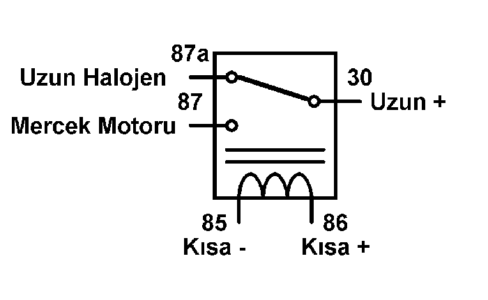

Köksal Yılmaz 12 Şubat 2012 Paylaş 12 Şubat 2012 mahmut bey uğraşmışsınız bu güzel bilgiler için çok teşekkür ederim.bi soru da benden gelsin. kısmetse 2004 kasa elentra alıyorum kısalar h7 uzunlar h1. kısalara bixenon yapmayı düşünüyorum. d1s mercek kullanıp h7 xenon kit kullanabilir miyim? h7 ampul d1s ye oluyor diye okudum gg deki satış ilanında. muayene zamanı balans ve xenon ampulünü söküp halojen ile giderim olmaz mı?bir de uzunlar farlar açıkken yanmasın bi xenon çaksın, far kapalıyken selektörde uzunlar yansın istiyorum. bir devre elamanı eklemek gerek sanırım. Yorum bağlantısı
Mahmut Akbulut 12 Şubat 2012 Paylaş 12 Şubat 2012 (düzenlendi) mahmut bey uğraşmışsınız bu güzel bilgiler için çok teşekkür ederim.bi soru da benden gelsin. kısmetse 2004 kasa elentra alıyorum kısalar h7 uzunlar h1. kısalara bixenon yapmayı düşünüyorum. d1s mercek kullanıp h7 xenon kit kullanabilir miyim? h7 ampul d1s ye oluyor diye okudum gg deki satış ilanında. muayene zamanı balans ve xenon ampulünü söküp halojen ile giderim olmaz mı?bir de uzunlar farlar açıkken yanmasın bi xenon çaksın, far kapalıyken selektörde uzunlar yansın istiyorum. bir devre elamanı eklemek gerek sanırım.D1S/D2S bi-xenon merceklerde H7 xenon-halojen ampul kullanabilirsiniz ama ben her zaman OEM ekipman kullanılması taraftarıyım tabi imkanlar dahilinde.Vizeye halojen ampul takarak giderseniz sorun yaşamazsanız,balastlar ve xenon tesisatın görünmeyecek şekilde montajlanmış ise sökmene gerek yok.Hyundai farlarına uygulama yapmak çok zevklidir,sizi fazla uğraştırmaz ve bu sayede deforme olmaz sıcak hava tabancası ile eşit miktarda ısıtarak camı açar ve aynı teknikle kapatırsanız ekstra silikon kullanmanıza gerek kalmaz su alma ve buhar yapmaz... 12 Şubat 2012 tarihinde Mahmut Akbulut tarafından düzenlendi 1 Yorum bağlantısı
Muhammed Andı 12 Şubat 2012 Paylaş 12 Şubat 2012 bir de uzunlar farlar açıkken yanmasın bi xenon çaksın, far kapalıyken selektörde uzunlar yansın istiyorum. bir devre elamanı eklemek gerek sanırım.devreye gerek yok, bir adet 5 bacaklı röle ile yapabilirsiniz. Yorum bağlantısı

Sinan Altuğ 12 Şubat 2012 Paylaş 12 Şubat 2012 devreye gerek yok, bir adet 5 bacaklı röle ile yapabilirsiniz.peki bunu diyotla kısaları kesmesi engellenmiş H4 sistemli bi-xenon montajlı farda yapabilir miyiz? Yorum bağlantısı
Muhammed Andı 13 Şubat 2012 Paylaş 13 Şubat 2012 Nasıl yani? Araç h4 tabanlı iken, siz buna çift reflektörlü far mı taktınız? Eğer doğru anlamış isem, bu işlem ne yazık ki olmaz. Çünkü bu şemanın doğru çalışması için uzun-kısa tetiklerin birbirinden bağımsız çalışması lazım. Yorum bağlantısı
Mahmut Akbulut 13 Şubat 2012 Paylaş 13 Şubat 2012 Nasıl yani? Araç h4 tabanlı iken, siz buna çift reflektörlü far mı taktınız? Eğer doğru anlamış isem, bu işlem ne yazık ki olmaz. Çünkü bu şemanın doğru çalışması için uzun-kısa tetiklerin birbirinden bağımsız çalışması lazım.H4 e bi-xenon mercek montajı sonrasında kısalar normal çalışır ama selektör yapıldığında perde açar ampul söner bu sorunu diyotla çözeriz sizin gönderdiğiniz röleli şemayı kullanarak bu sorunu çözebilirmiyiz diyor Sinan kardeşimiz Yorum bağlantısı
Sinan Altuğ 13 Şubat 2012 Paylaş 13 Şubat 2012 (düzenlendi) Nasıl yani? Araç h4 tabanlı iken, siz buna çift reflektörlü far mı taktınız? Eğer doğru anlamış isem, bu işlem ne yazık ki olmaz. Çünkü bu şemanın doğru çalışması için uzun-kısa tetiklerin birbirinden bağımsız çalışması lazım.aynen öyle yaptım.. Tüh olsaydı iyiydi..H4 e bi-xenon mercek montajı sonrasında kısalar normal çalışır ama selektör yapıldığında perde açar ampul söner bu sorunu diyotla çözeriz sizin gönderdiğiniz röleli şemayı kullanarak bu sorunu çözebilirmiyiz diyor Sinan kardeşimizyok hayır, kısaları söndürme konusu değil, kısalar yanıyorken selektör yapınca xenon çalışmasın, halojenden uzun yapayım, kısalar yanarken de bi-xenondan uzun yapayım halojen çalışmasın, tam yukarıda tarif edilen durumu soruyorum. 13 Şubat 2012 tarihinde Sinan Altuğ tarafından düzenlendi Yorum bağlantısı
Mahmut Akbulut 13 Şubat 2012 Paylaş 13 Şubat 2012 yok hayır, kısaları söndürme konusu değil, kısalar yanıyorken selektör yapınca xenon çalışmasın, halojenden uzun yapayım, kısalar yanarken de bi-xenondan uzun yapayım halojen çalışmasın, tam yukarıda tarif edilen durumu soruyorum. Kafam karıştı H4 tek reflektörlü farı nasıl çift reflektörlü far yaptınız onu çözemedim o yüzden soruyu yanlış anladım sanırım Yorum bağlantısı
