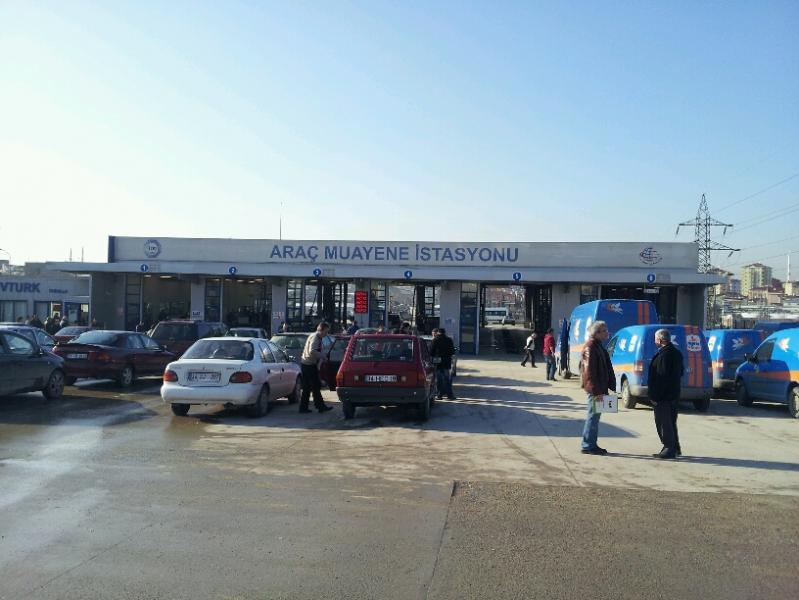

Mahmut Akbulut 4 Şubat 2012 Paylaş 4 Şubat 2012 Bu gün Dudullu TüvTurk araç muayene istasyonuna gittim ve istasyon şefi ile görüştüm kendisine forumdan,yaptıklarımızdan ve s.s.s bahsettim kendisi büyük bir nezaketle sorularımı cevapladı...-Araç mercekli ve xenonlu ise kriter nedir?Otomatik seviye kontrolü ve far yıkama sistemi olmalı yoksa ağır kusur.-Üzerine basa basa sordum ben farlarıma mercek montajı yaptım vizeye halojen ampulle geldim sorun olurmu?Kendileri için mercek uygulamasının sorun olmadığını burada xenon kullanımına baktıklarını hatta far ayarı bozuk dahi olsa sorun olmayacağını söyledi.Araç farımız mercekli halojen ve kesilme çizgileri belirgin ise sorunsuz şekilde vizeden geçiyoruz.-Bunu nasıl anladıklarını ve nelere dikkat ettiklerini sordum?Sıra far kontrolüne geldiğinde farları açıp kapattıklarını,selektör yaptıklarını ve motor bölümünü kontrol ettiklerini söyledi.Eğer far patlama etkisi ile yanıyor ve selektör yapıyorsa,motor bölümünde balast görünüyorsa ve far toz kapaklarından kablo vs. çıkıyorsa vizeden geçemiyor.Far tipi gözetmeksizin aracınızda otomatik seviye kontrolü ve far yıkama sistemi yoksa xenon ampullerle vizeden geçemezsiniz.Farlarınız mercekli ama halojen ampul kullanıyorsanız sorunsuz şekilde vizeden geçersiniz Bir ayrıntıya çok dikkat etmemiz gerekiyor;H serisi farlara yaptığımız mercek montajı esnasında park lambasını mecburen iptal ediyoruz buna mutlaka çözüm bulunmalı ve vizeye eksik aydınlatma sistemi ile gidilmemeli... Yorum bağlantısı
