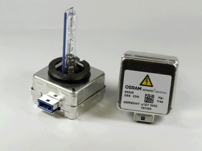

Selçuk Keleş 9 Nisan 2012 Yazar Paylaş 9 Nisan 2012 Selçuk Keleş yazdı: Son durum şu şekilde, malesef elimde fotoğraf yok, henüz üretimdeler. D8S -> Ateşleyici entegre edilmiş, balast gerektiriyor. (D1S gibi)25W / 4300K / 2000 lm.Uzunluk : 53 mm.Odak uzaklığı : 27.1 mm.Civasız.Mevcut merceklere monte edilebilecek.D6S -> Balast ve ateşleyici gerektiriyor. (D2S gibi)25W / 4300K / 2000 lm.Uzunluk : 53 mm.Odak uzaklığı : 27.1 mm.Civasız.Mevcut merceklere monte edilebilecek.D5S -> Ateşleyici ve balast ampule entegre edilmiş. "12V tak çalıştır" prensibi ile çalışıyor.31W (ampul+balast) / 4300K / 2000 lm.Uzunluk : 43 mm.Odak uzaklığı : 18 mm.Civasız.Mevcut merceklere monte edilemeyecek.Osram D8S'in ilk örneklerinden ... Yorum bağlantısı

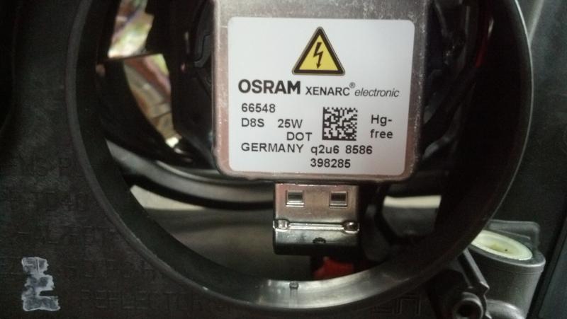

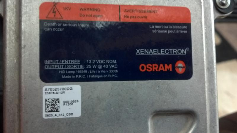

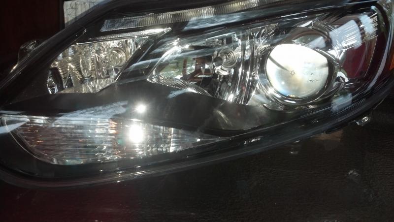

Mahmut Akbulut 17 Ekim 2012 Paylaş 17 Ekim 2012 Ford Focus ST3 modelinde yeni nesil Osram xenarc D8S xenon kit kullanmış...Ampul Tipi: D8Sİmalatçı: OSRAMÜretim Yeri:Made in P.R.CTürü: OSRAM XENARCWatt: 25Lümen: 2000Renk Sıcaklığı Kelvin: 4.500Lümen Etkinliği: Watt başına 80 LümenLamba Ömrü: 3000 saat 3 Yorum bağlantısı
