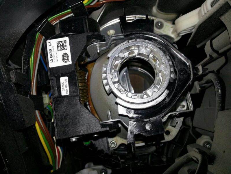

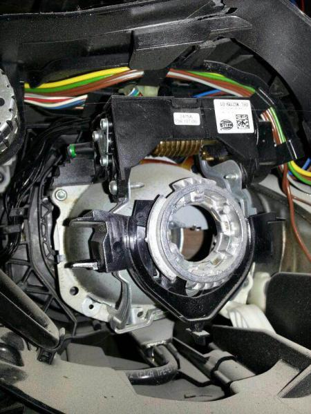

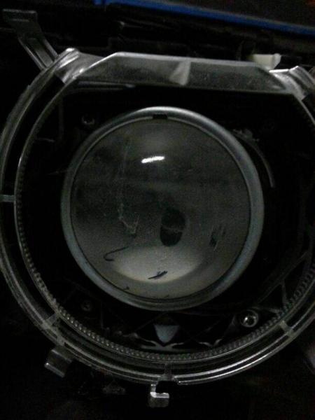

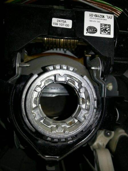

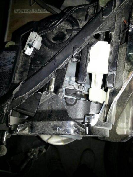

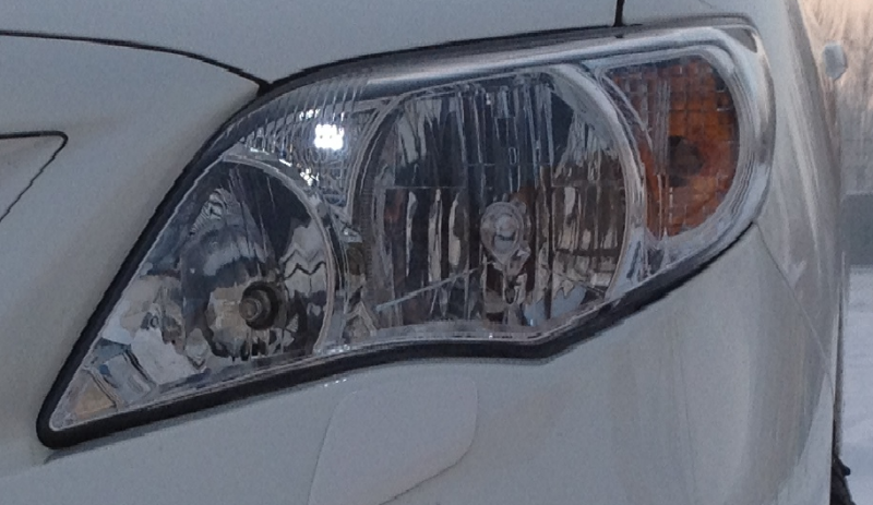

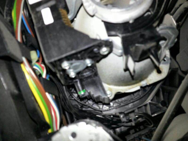

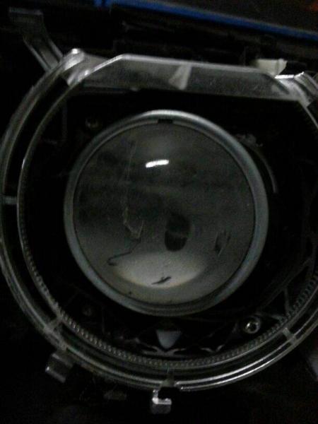

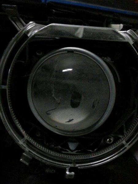

Onur Turan1679652611 17 Ocak 2014 Paylaş 17 Ocak 2014 değerli forumdaşlar;farlarıma montajlamayı düşündüğüm bi xenon merceklerle ilgili yeni bir gelişme oldu. bir arkadaşımın eline 2 ad. oem bmw farı geçmiş. ancak hiçbir yerde kullanamamış. bende kendisinden rica ettim bana cüzi bir miktara gönderecek. kendisinden fotoğraf çekmesini isted,m ancak yanlış anlamış ve sabit hallerini çekmiş. yarın sökülmüş hallerini de çekecek. ancak belki bu şekilde de görüp yardımcı olabilecek arkadaşlar vardır diye düşündüğüm için fotoğraf paylaşmak istedim. yardımcı olabilirseniz çok memnun olurum. saygılarımla. Yorum bağlantısı
Oktay Toker 17 Ocak 2014 Paylaş 17 Ocak 2014 (düzenlendi) D1s eski Hella bi-xenon mercek.İş görür fakat sizin aracın farlarının kısa hüzme iç uzunluk bu mercek boyutundan kısa olabilir önce bunu tespit edin.Ampul kısmı dışarda kalabilir aracın far arkasındada yer var ise bence kullanbilirsin.Ayrıca buna birde ampul tutucusu bulmanız gerekiyor.Bence söküp resimlemesine gerek yok ama nasılsa dagılacak. 17 Ocak 2014 tarihinde Oktay Toker tarafından düzenlendi 1 Yorum bağlantısı
Onur Turan1679652611 17 Ocak 2014 Paylaş 17 Ocak 2014 hella yazısını görünce çok sevinmiştim ama şimdi çok üzüldüm abi peki abi yeni tip hella için de aynı durum söz konusu olur mu? yani yine ampullerin dışarıya sarkması veya ampul tutucu almak gibi. Yorum bağlantısı
Oktay Toker 17 Ocak 2014 Paylaş 17 Ocak 2014 (düzenlendi) Yeni Hella boyuttan dolayı montajıda iyi olursa sıkıntı olmuyor.Toyota farı öen doğru boynuz gibi çıkıntılı olan değil mi?O ise bu Hella mercek rahat olur gibi sanki.Eski Hella bence boyut hariç yenilerden daha iyi. 17 Ocak 2014 tarihinde Oktay Toker tarafından düzenlendi 1 Yorum bağlantısı

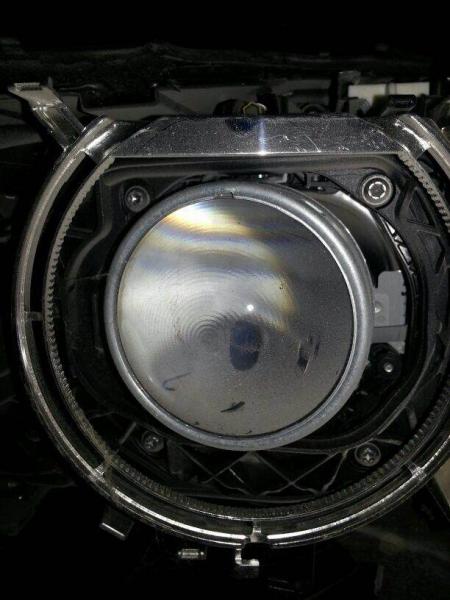

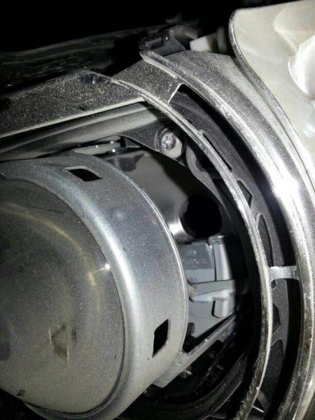

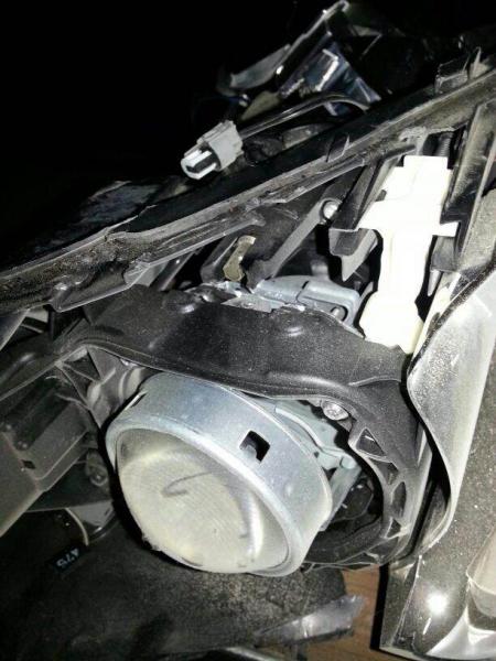

Onur Turan1679652611 18 Ocak 2014 Paylaş 18 Ocak 2014 (düzenlendi) Yeni Hella boyuttan dolayı montajıda iyi olursa sıkıntı olmuyor.Toyota farı öen doğru boynuz gibi çıkıntılı olan değil mi?O ise bu Hella mercek rahat olur gibi sanki.Eski Hella bence boyut hariç yenilerden daha iyi.abi belki merceğin fara uyup uymayacağı konusunda yardımcı olur diye fotoğraflarını paylaşıyorum. Oktay abi şayet olur dersen (belki fotoğraftan yorum yapmak zor olabilir o konuda haklısın abi) bu sorduğum mercekleri alacağım. olmaz dersen abi yenilerini alacağım. 18 Ocak 2014 tarihinde Onur Turan tarafından düzenlendi 1 Yorum bağlantısı
Selçuk Keleş 18 Ocak 2014 Yazar Paylaş 18 Ocak 2014 Çıkma olarak 500-600 civarında tutar. Yorum bağlantısı

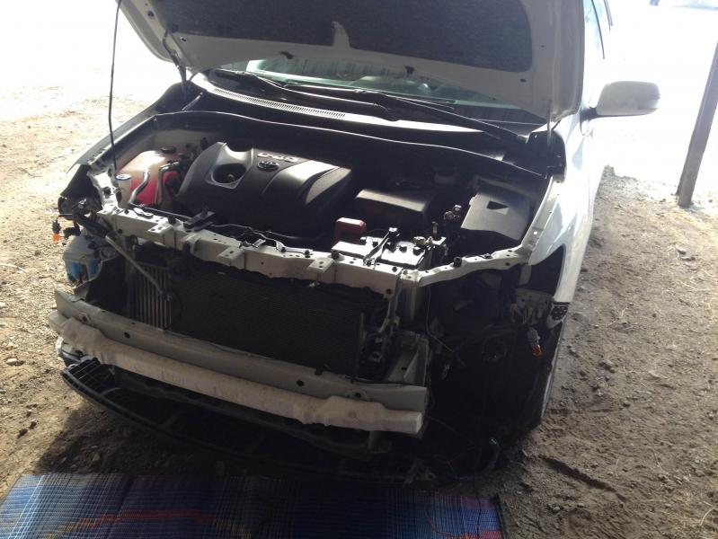

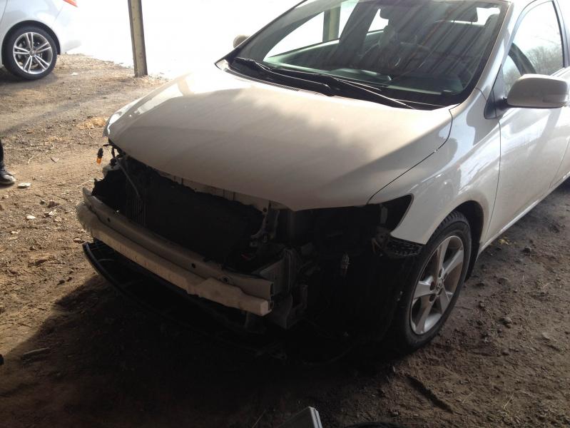

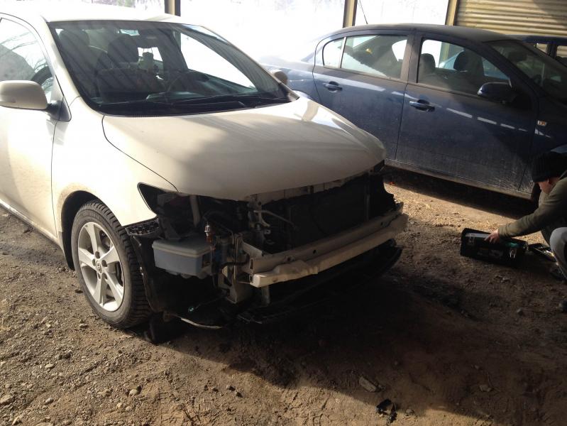

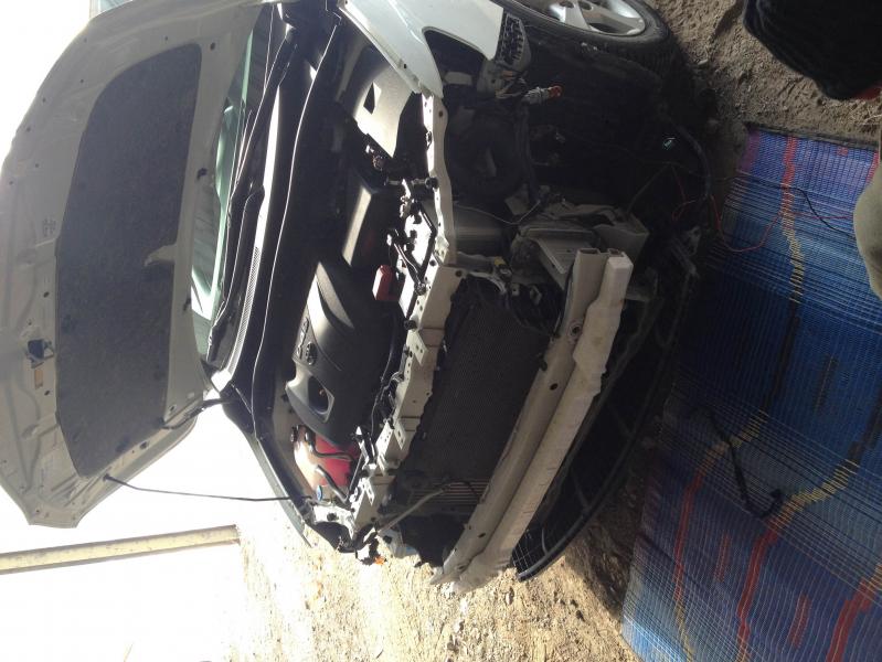

Onur Turan1679652611 19 Ocak 2014 Paylaş 19 Ocak 2014 ve aksiyon tamponu söktükten sonra orjinal farları çıkarmakla başladı tampon çok basit sökülüyor. yarım saatte hallettim. çok değişik aparatlara falan da gerek yok.bu konuda sorusu olan olursa derhal yardımcı olabilirim. Yorum bağlantısı
Oktay Toker 19 Ocak 2014 Paylaş 19 Ocak 2014 Tampon bir aracı bu kadar değiştirebiliyormuş.Bu haline araba denir mi bunların bilmem. Kolay gelsin. Yorum bağlantısı
Onur Turan1679652611 19 Ocak 2014 Paylaş 19 Ocak 2014 valla Oktay abi aynen katılıyorum. araba demeye bin şahit lazım teşekkür ederim abi Yorum bağlantısı

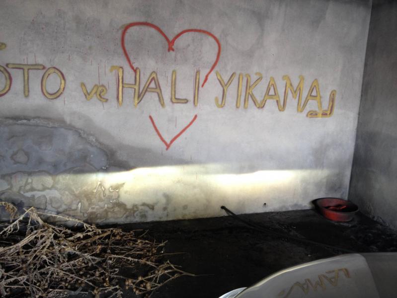

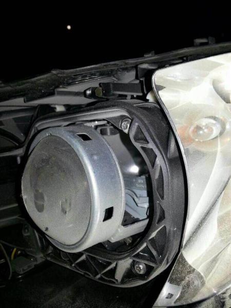

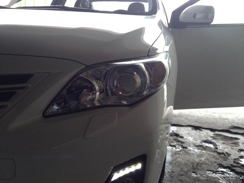

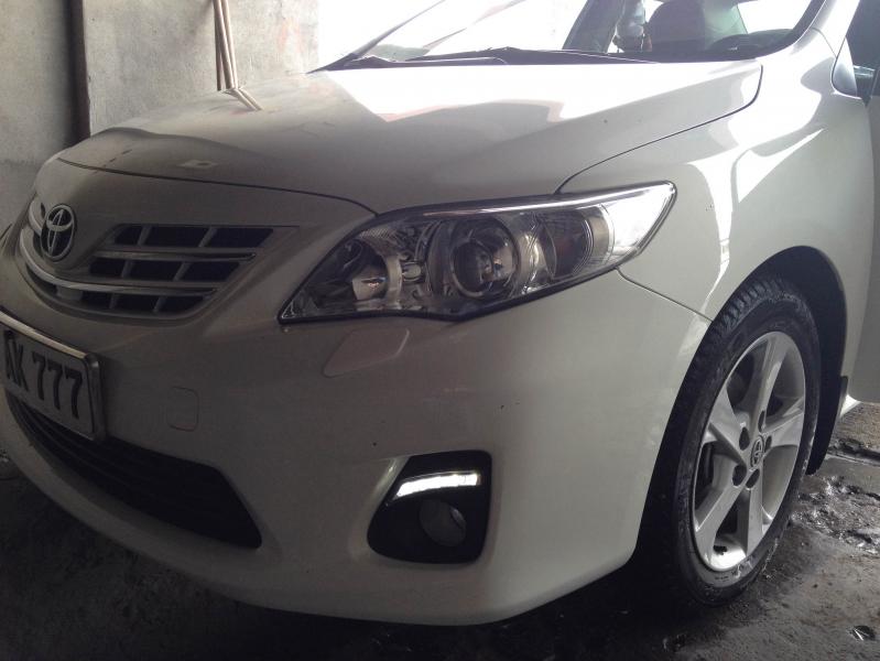

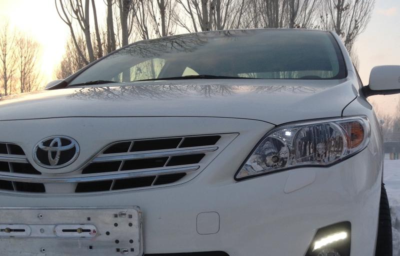

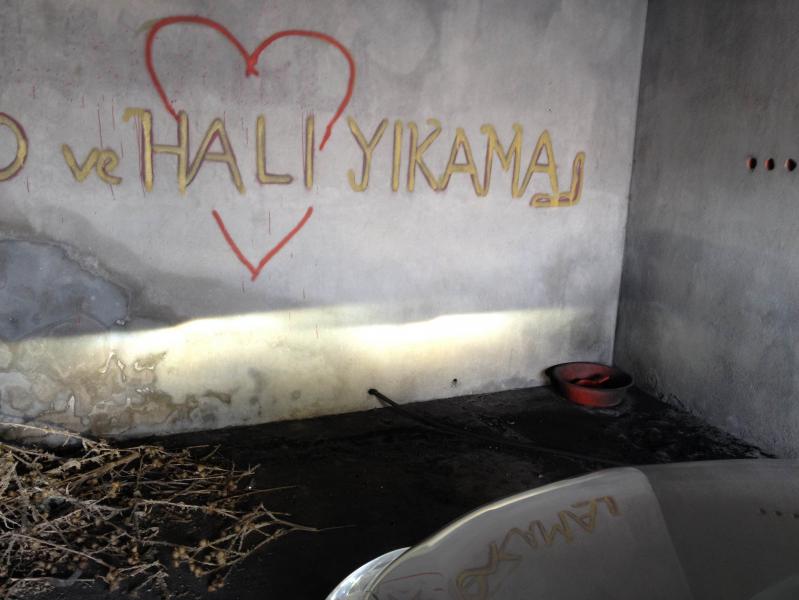

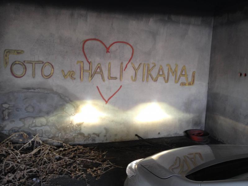

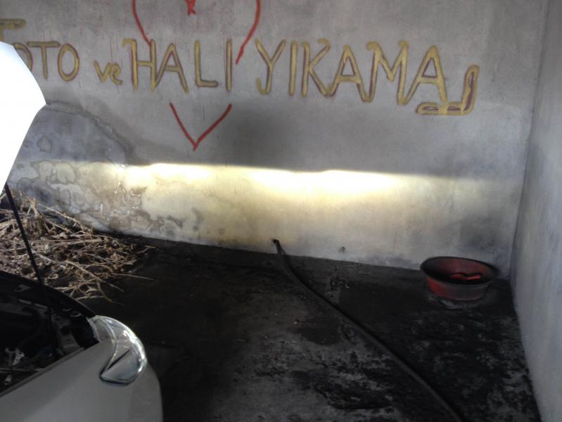

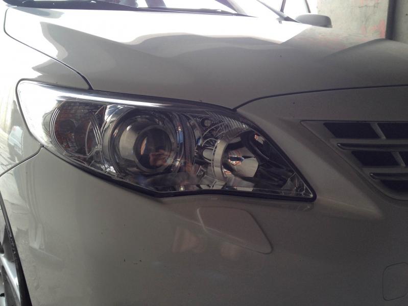

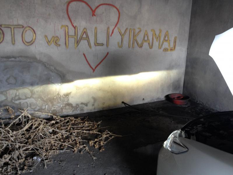

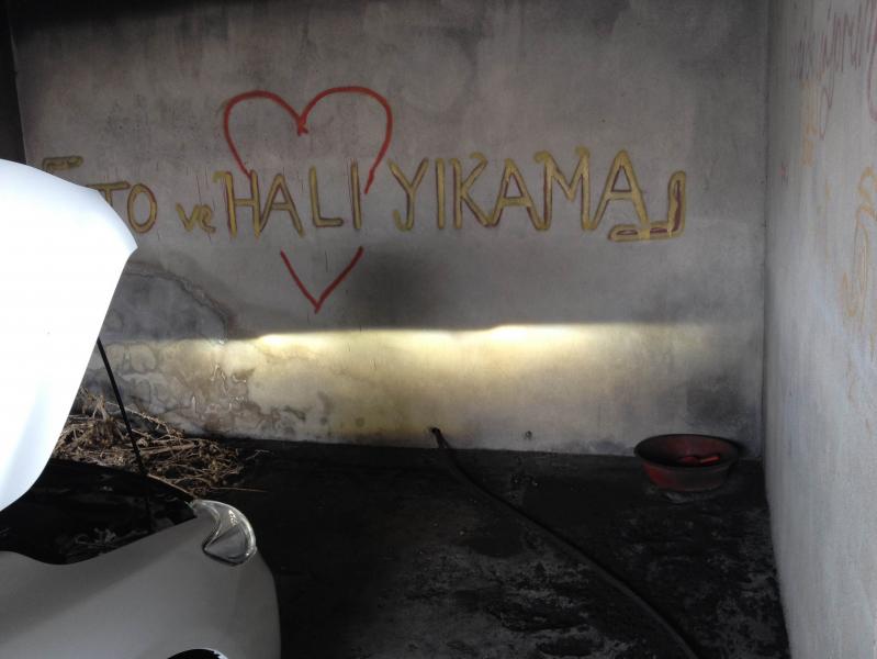

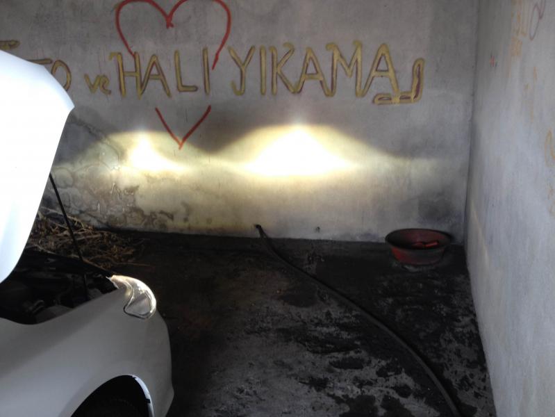

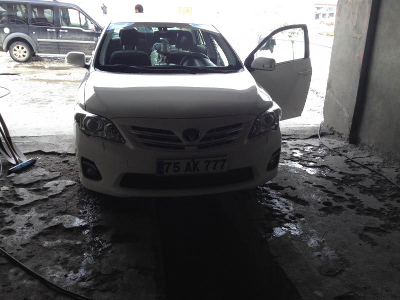

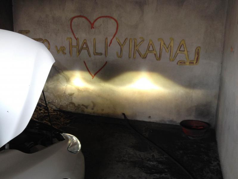

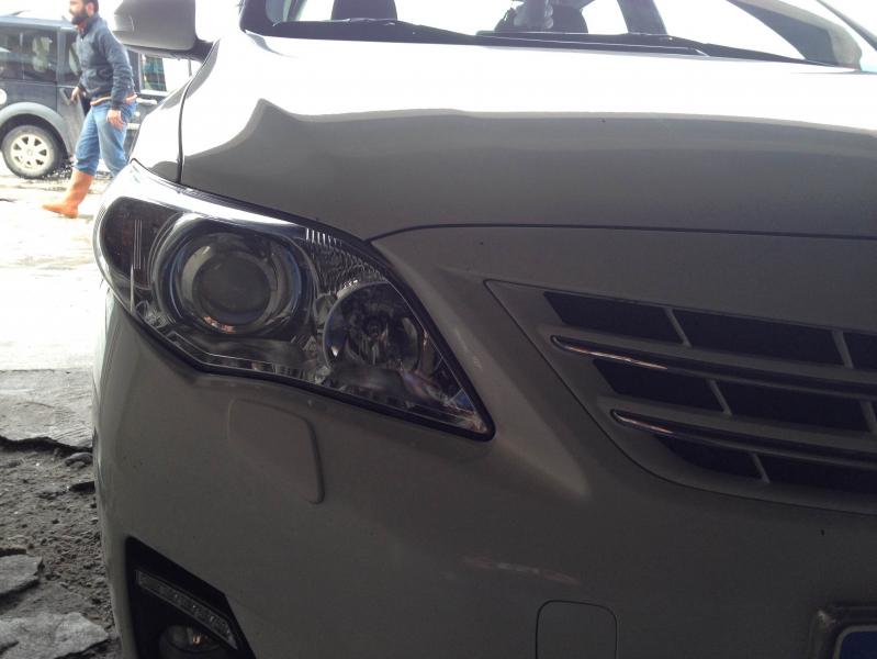

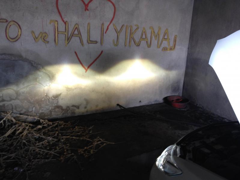

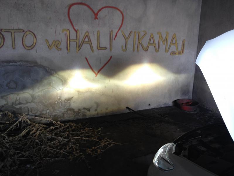

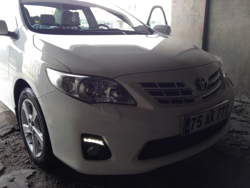

Onur Turan1679652611 31 Ocak 2014 Paylaş 31 Ocak 2014 (düzenlendi) evet sonunda bi-xenon işi bitti. yardımcı olan herkese teşekkür ederim. montajı yapan İlker Kemal BİKEÇ' e de ayrıca teşekkür ediyorum. kendim yapmadığı için montaj fotoğrafları maalesef yok. ancak montajdan sonra çektiğim fotoğrafları paylaşarak varsa hataları düzeltebilmek için yorumlarınızı rica ediyorum. buyrun takdirlerinize sunulur 31 Ocak 2014 tarihinde Onur Turan tarafından düzenlendi 1 Yorum bağlantısı
