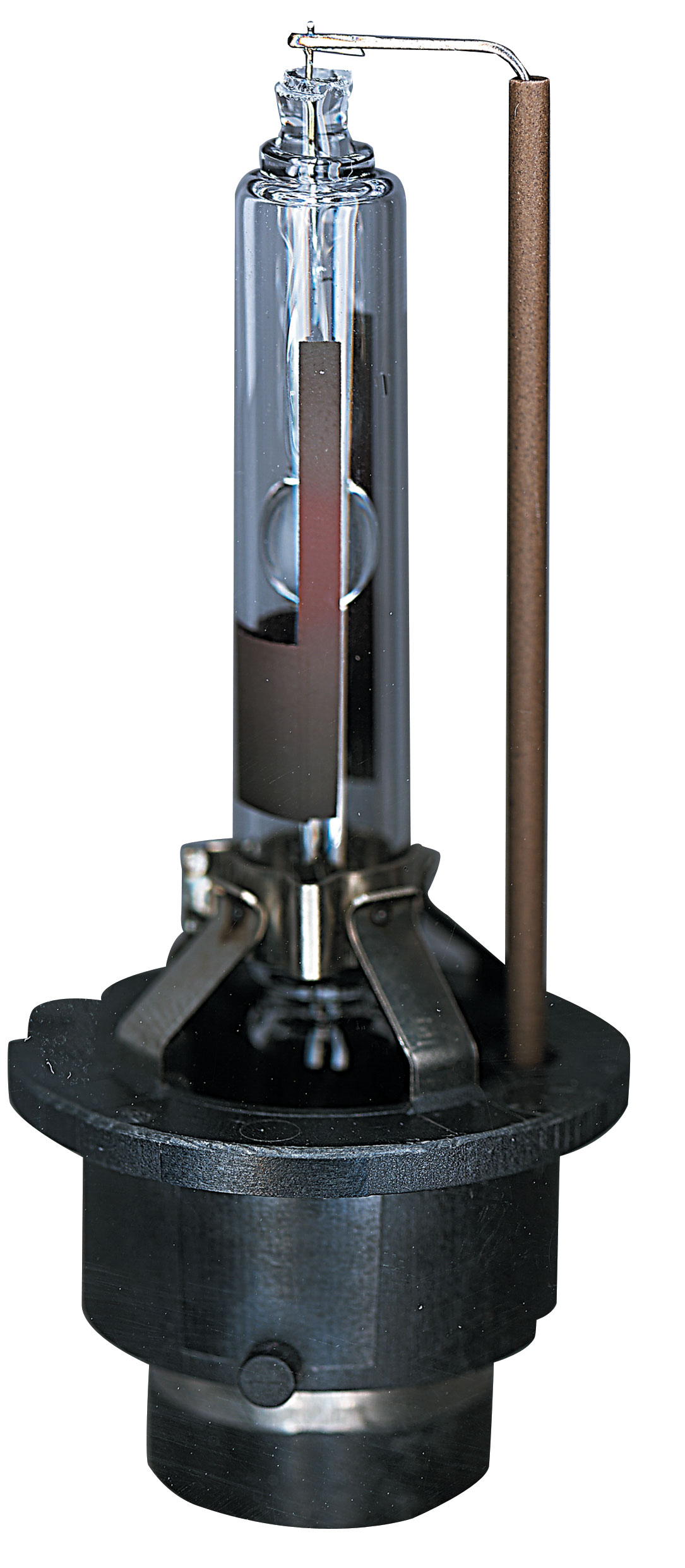

Toyota da Honda Civic gibi reflektörlü (merceksiz) D2R xenon far kullanmayı tercih etmiş.

Reflektörünün yansıma alanı D2R xenon tipi ampule göre üretildiğinden bu far göz almaz.
Bu, "o zaman D2R'ı halojen H7 farımıza takınca da göz almaz" anlamına gelmiyor. H7 far başka D2R far başka ...
Yani reflektörün ampule göre dizayn edilmesi, ışığın nereye ne kadar yansıtılacağının hesaplanması ve uygulanması sözkonusu.
İster D2S ister D2R olsun, ister mercekli ister merceksiz olsun, eğer birbirinin optiğine, geometrisine göre üretilmişse göz almaz ve en iyi performans elde edilir.

Aslında bu reflektörlü xenonlar biraz garip.
Çünkü kullanılan D2R ampulde bir siper var, yukarıya doğru yayılan ışığın bir kısmını keser. Bundan dolayı orda 3200-2600=600 lümen kayıp var.
Buna karşıt olarak, reflektör büyük bir yansıma alanına sahip, yani mercekli projektörden çok daha fazla cm2 yüzey var. Bu kozu pek iyi kullanamıyor ampuldeki kısıtlamadan dolayı demek ki.

Ben foruma yeni katildim.2007 model corolla sahibiyim.xenonla ilgili pek bilgim yoktu ama problem yaşayinca biraz öğrendim.corollada orjinal xenon sadece elegant donanima opsiyon olarak sunuluyor.serviste sonradan taktiklari xenon h serisi yani halojen kökenli bazi yerlerde yazildiği şekliyle çakma xenonmuş.orjinal olani komple far kit olarak fabrika çikişi oluyormuş ve aralarinda fiyat uçurumu var.serviste sonradan 300 tlye takiyorlar.orjinal olanin sadece tek ampulune 500tl. dediler.bu arada kullandiği ampul d2r değil d4r imiş.türkiyede de hiçbiryerde bulamadim.saygilar.
Selçuk Keleş
Civasız ampul kullanılıyor yani, bilgi için teşekkürler.
