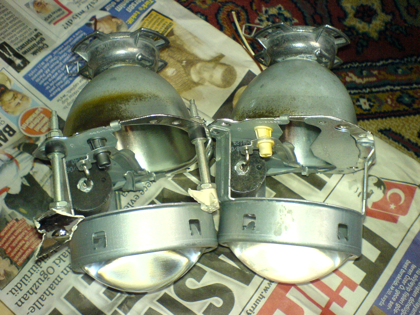

Aşağıda az önce aldığım mercekler var.
Bu merceklerden birisinde el ile konumu ayarlanan perde yok, ancak üst tarafta ne işe yaradığını anlayamadığım sabit bir perde var?
Resimlere bakıp yorum yapamısınız?
Ayrıca bu el ile ayarlanan perde, sağ tarafta açık(halojenlerdeki gibi, az birşey ileriyi göstermesi için),sol tarafta kapalı şekilde mi montaj edilmeli?
Son olarak ampul alamadım, çıkma philipslerin 2 adetine 150 diyorlar, sıfırı 180 TL , ampul alırken nasıl bir yol izleyeyim, biraz daha ararsam 100 tl ye 2 adet alırım ama ne kadar kullanıldı ömrü ne kadar olur bunlara karar veremiyorum.Ama şöyle birşey okumuştum, xenon ampul normal ampulden çok daha uzun ömürlü diye, sizce ne yapmalıyım,
uzakdoğu ampul?
Çıkma philips osram ampul 100 TL ikisi?
sıfır philips 180 TL?

Uzakdoğu ampul alma. Çıkma al aynı araçtan çıkanları denk getirebilirsen daha iyi tabi. İlanlar kısmına baktın mı ? İlker (romeoilker) ve Ahmet (butcher)'da da ampul vardır.
O siperi ben de ilk defa görüyorum bişey bulursam yazarım. Bence değiştir ve diğerinin aynısından al. Ampullerini de alıp, mercekte yaktıktan sonra duvar resmi gönder ordan bakarak devam edelim.

Bunları değiştirmek imkansız, çünkü 55 TL ye aldım ikisini ve değiştirme yapabileceğim (malzemenin bol olduğu yerlerde) 2 tanesine 150 TL istiyorlar.
Ancak diğerinde olan perde gerekli bişey ise, bunu kolaylıkla yapabilirim?
Bu perde görüntünün altını yada üstünü budayarak net bir kasilme çizgisi elde edilmesini sağlıyordur sanırım.
Örneğin üst tarafı buduyorsa,böyle gereksiz dağı taşı aydınlatma engellenmiş olabilir?
Aynı araçtan çıkanı almaya kalkarsam yine 150 TL isterler, yani ne kadar zahmetsiz bir alışveriş oluyorsa fiyat o kadar pahalı oluyor:)
Adam çekiçle A4 farını kırıp,bu perdeli olanı verdi, sonra diyor ki bak senin için farı parçaladım. Farın bütün kulakları kırılmış zaten ne işe yarar diyorum susuyor.
tuhaf durumlar, bu kadarı ile en iyi uygulamayı yapmak zorundayım.

Sağdaki mercek farklı. Ne için kullanıldı, nede kullanıldı bilmiyorum.. hiç görmedim... Mutlaka bilen arkadaşlarımız vardır.. Yorum yapacaklardır.. Ben de merak ediyorum..
Ama gördüğüm şu ki... Bu mercek şu hali ile bizim amaçlarımız doğrultusunda kullanılamaz.. Yine gördüğüm kadarıyla o parça çıkarılabilecek bir parça ve çıkarılmalı...
Gökhan Alkan
Ama gördüğüm şuki... Bu mercek şu hali ile bizim amaçlarımız doğrultusunda kullanılamaz.. Yine gördüğüm kadarıyla o parça çıkarılabilecek bir parça ve çıkarılmalı...
sökmek yada diğerine ek yapmak kolay, ama ne işe yaradığını öğrenip ona göre karar vermek gerekir.
Selçuk Keleş
Projektördeki görüntü mercekte ters dönüyor. Yani ekstra siper yola verilen ışığın alt kısmını keser. Belki de uzun far deseni ile ilgili bir fonksiyonu vardır duvarda görmeden yorumlamak zor.
