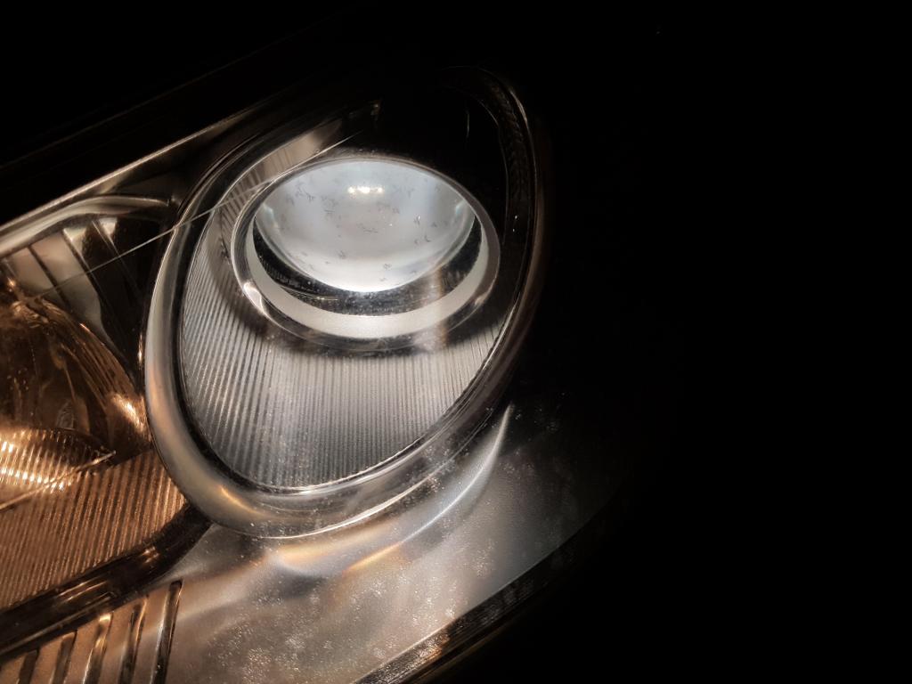

Osman Ermiş 23 Ağustos 2016 Paylaş 23 Ağustos 2016 Merhaba arkadaşlar. Dün megane II satın aldım. Farları holejen mercekli. Aydınlatma cok kötü. Dışarıdan sanki merceklerin içinde buhar varmış gibi görünüyor. Ikiside aynı. Bunlara na yapabilirim? Xenon takabilirmiyim? Yorum bağlantısı
Oktay Toker 23 Ağustos 2016 Paylaş 23 Ağustos 2016 Hayırlı olsun. Resim ekleyebilirsen çok daha iyi olurdu. Eski tip Valeo H7 mercek ve mazisi oldukça sıkıntılı olan bir mercek.Anlatımıznıza göre son derece ciddi şekilde islenme olmuş.Reflektör kısmıda tahminen oldukça sıkıntılı haldedir diyebiliriz. Xenon takman ciddi ışık almanı sağlamaz tam tersi çin malı takacağın için islenme dahada hızlanabilecektir. Tavsiye etmem.O xenonlara harcayacağını mercek değişimi için harca ileriye dönük kazancın olur.Aynı merceğin temizini bulman oldukça zor şansına.Eski tip Hella bi-xenon mercek çok az uğraşı ile montajı olur.Buna ister oem d2s set alırsın istersen yan sanayi d2s alıp kullanırsın. Farı açtırmam dersen çok yapabileceğin bir şey bence yok.Ampulle boşuna uğraşma derim.Forumu sonuçta takip eden bir arkadaşımızsın yorumları okuyorsun. 1 Yorum bağlantısı
Ali Osman KAYMAZ 24 Ağustos 2016 Paylaş 24 Ağustos 2016 (düzenlendi) 9 saat önce, Osman Ermiş yazdı: Merhaba arkadaşlar. Dün megane II satın aldım. Farları holejen mercekli. Aydınlatma cok kötü. Dışarıdan sanki merceklerin içinde buhar varmış gibi görünüyor. Ikiside aynı. Bunlara na yapabilirim? Xenon takabilirmiyim? Mühendis bir arkadaşımın megane 2 aracı vardı, Onun merceklerini farın ön camını açmadan peugeot 508 den çıkan merceklerle değiştirdik 10 numara oldu.2 saatte hallettik. Çok masraf etmek istemezsen temiz megane 2 mercekleri ilede değiştirebilirsin... İstersen temizini de bulabiliriz... 24 Ağustos 2016 tarihinde Ali Osman Kaymaz tarafından düzenlendi 2 Yorum bağlantısı
Osman Ermiş 25 Ağustos 2016 Paylaş 25 Ağustos 2016 Teşekkürler arkadaşlar Megane 2 lerin farklarının açılmadığıni duymuştum. Benimde aklıma gelmişti acaba arkadan merceği değiştirebilirmiyim diye. Elimde koito mercekler ve balast ampuller var. Zafira acin almıştım. Sonra ucuz orjinal xenon far denk gelince aldim. Onlar elimde duruyordu. Denemekte fayda var. Yorum bağlantısı
Osman Ermiş 25 Ağustos 2016 Paylaş 25 Ağustos 2016 Acaba temizlesem xenon taksam bir sorun olurmu? Mercekler bu sekilde. Sanki buhar varmis gibi Yorum bağlantısı
Selçuk Keleş 28 Ağustos 2016 Paylaş 28 Ağustos 2016 Halojen fara xenon takıldığında düzgün sonuç alınamıyor. Bütçeniz varsa, açıp değiştirmişken d2s/d1s mercekle değiştirip yine aynı xenon kiti kullanmanızı öneririm. 1 Yorum bağlantısı
Osman Ermiş 31 Ağustos 2016 Paylaş 31 Ağustos 2016 On Wednesday, August 24, 2016 at 07:40, Ali Osman Kaymaz yazdı: Mühendis bir arkadaşımın megane 2 aracı vardı, Onun merceklerini farın ön camını açmadan peugeot 508 den çıkan merceklerle değiştirdik 10 numara oldu.2 saatte hallettik. Çok masraf etmek istemezsen temiz megane 2 mercekleri ilede değiştirebilirsin... İstersen temizini de bulabiliriz... Bugün mercekleri çıkarmak için baya uğraştım. Arka kapaktan çıkmıyor. Acaba sizin değiştirdiğiniz megane 2 faz 2 holejen merceği mi? Yoksa xenon far merceğini mi değiştirdiniz. Siz degistirdiginizi söyleyince çok uğraştım. Çıkmıyor. Çıksaydı mercekler ballast ampuller hazırdı. Masraf etmeden xenonlara gececektim. Megane 2 lerin farlarinin açması çok zormuş. Bu riski girmek istemiyorum Yorum bağlantısı
Ali Osman KAYMAZ 3 Eylül 2016 Paylaş 3 Eylül 2016 bir arka deliği sağ ve solundan biraz dikine kestik sonrada ısıtarak kesilen parsayı aşağı eğdikden sonra mercekleri cıkardık sonrada mercekleri değiştirdik. Daha sonra o parcayı ısıtarak yine eski yarine getirdikten sonra sabitleyip silikonladık ve kapakttı camına hic dokunmadık. Mercekler h7 idi d2s olana göre daha büyüktür. Yorum bağlantısı

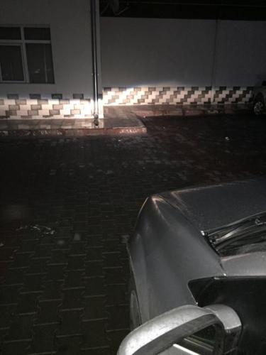

Serdar Furkan Oğuz 14 Nisan 2017 Paylaş 14 Nisan 2017 Arkadaşlar Megane 2 halojen mercek farlı Osram halojen ampulümü çıkarıp yerine Philips Diamond Vision h7 5000K ampül taktırdım ustaya havaların yağışlı olmasından dolayı mennun olmayıp kendim değiştirmek istedim eski düz ampullerimi taktım ancak aydınlatma şekli değişti farın vurma şekli eskisi gibi değil usta ya gidiyorum normal diyor ama o şekildi değildi bu neyden kaynakların sorun nedir acaba ? Yardımlarınızı bekliyorum. Attığım resim bozulmadan önceki hali bu şekilde vurmuyor şuanda. Yorum bağlantısı
Oktay Toker 14 Nisan 2017 Paylaş 14 Nisan 2017 Hoşgeldiniz. Yanılmıyorsam Valeo h7 mercek.Reflektörü sorunlu hale dönüştü yada ampul yerine tam oturmadı.Ampulün çentikli yeri kaymış yada yukarda kalmış.Resme göre bu sonucu görüyorum. Yorum bağlantısı
Serdar Furkan Oğuz 14 Nisan 2017 Paylaş 14 Nisan 2017 Hoşbulduk teşekkürler. Abi dün Philps ampülü taktırdım bu onun aydınlatma seçeneği bu normal sorunsuz olanı ben kendim sabah tekrardan halojen taktım onu takarken karşıya vurma şekli değişti onuda çekip atacağım bunun tam nasıl onarılır mercek bozulmuş olabilir mi ? Yorum bağlantısı
Mahmut Akbulut 14 Nisan 2017 Paylaş 14 Nisan 2017 Megan da ampul değiştirmek motor indirmekten zor valla , ampul yerine oturmamış ... Yorum bağlantısı
Oktay Toker 14 Nisan 2017 Paylaş 14 Nisan 2017 4 saat önce, Serdar Furkan Oğuz yazdı: Ampulü kontrol etmeniz şart.Bunu yapmadan çözüme ulaşmanız zor.Otomatik olarak buradan size net şu olur diyebilmemiz mümkün değil.Resimde görünen ampulün oturmadığı yönünde bir izlenim mevcut. Birde şekilden neyi kastediyorsunuz?Çizgi şekli dagınıklığı hariç aynı. Yorum bağlantısı
Serdar Furkan Oğuz 15 Nisan 2017 Paylaş 15 Nisan 2017 Karşı duvara vurma şekli resimde düz gidip daha sonra yukarı çıkarak devam ediyor şimdi ise yuvarlak sopa şeklinde dümdüz vuruyor demek istediğim bu abi. Yorumlarınız için teşekkürler tekrar takmaya çalışacağım mercek bozulma ihtimali yok değilmi ? Yorum bağlantısı
Aydın Akın 15 Nisan 2017 Paylaş 15 Nisan 2017 Merceğe sopa ile dalmamışsan bozulma ihtimali yok. Ampulleri değiştirirken sert müdehalaler olmamışsa ampul yuvasının, civata ve yuvalarının zarar görmesi de pek mümkün değil. Bence de fiziki olarak bir sıkıntı olamaz. Mercek zaten sadece camdan ibaret. Bozulma gibi bir meziyeti yok. Merceğin asli görevi kendisine acımasızca gelen ışığı karşıya fırlatmak. Tabi merceğe gelen ışık ne kadar karakterli ise bir o kadar da karşı tarafa geçer. Uzaklarda arama, derdin farın hemen baş ucunda olabilir.. Ampul tutucu tellerden birini tam takmamış olabilirsin mesela ya da telleri ters takmış da olabilirsin. Gibi... Yorum bağlantısı
