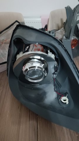

Onur Bulut1679652718 28 Ağustos 2021 Paylaş 28 Ağustos 2021 On 25.08.2021 at 00:40, Mahmut Akbulut yazdı: D1S ampul tutucu sökebilirsiniz ama bu seferde D2S ampulü nereye sabitleyecek siniz ? D2S ampulü neyle ve nasıl tutturacaksınız , yarın öbür gün tekrar sökülmesi gerekirse sıkıntı çıkarabilir ... Ustam şunu söktüm D1S yuvayı sökünce mercek yuvası bu şekilde Ampul tutucu ile ampulu tutturamazmıyım D2S Leri ? Bu mercek ille D1S ilemi aydınlatma sağlar ? Şimdi Hella balast ve Osram ampulleri Çin işi D1S kite değişmek istemiyorum. Bosch'a uygun ampul tutucu yokmudur ustam ? Yorum bağlantısı
Muhammed Andı 29 Ağustos 2021 Paylaş 29 Ağustos 2021 (düzenlendi) Madem orjinalden vazgeçmek istemiyorsunuz; o halde emanet olarak D2S ampul bulun ve D2R'lerin ilk takılı olduğu şekilde plastik kelepçe ile takarak test edin. İşinize yarıyorsa; o zaman bir takım D2S alıp plastik kelepçe yerine, ince metal kelepçeyle sabitleyerek yolunuza devam edin. Yok eğer verim alamadıysanız; o zaman Hella için üretilmiş ampul tutucular var piyasada. Çok birşey değil, 30-50 lira arası tanesi. Tek bir tane alın ve elinizdeki D2R ampulü merceğe son fotonuzdaki şekilde tutturmayı deneyin. Olursa ne alâ... * Bu iki seçeneğin şayet herhangi biri olursa, o halde soğuk(farlar kapalıyken) selektör yapamayacağınızı unutmayın.! Gerisi D1S'e müracaat... 29 Ağustos 2021 tarihinde Muhammed Andı tarafından düzenlendi 1 1 Yorum bağlantısı

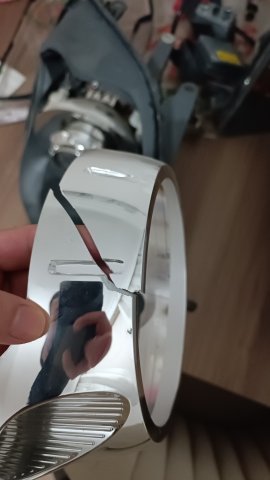

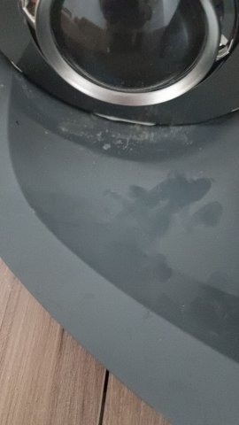

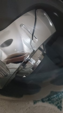

Onur Bulut 29 Aralık 2022 Paylaş 29 Aralık 2022 Herkese merhaba mercekli farları taktıktan sonra iç kısımdan şuranın çatladığını gördüm. Hemen geri söküp komple farı açtım. İyikide açmışım farın içi toz doluydu. Şimdi hazır açmışken diyorumki farın iç kısmını mat siyaha boyuyayım. Bunun için plastik astara ve zımparaya gerek olurmu ? Yoksa direk motipin ısıya dayanıklı boyası ile boyayıp geçeyimmi ? Farı birde tekrar yapıştırmak için Dayson Extra siyah silikon işimi görürmü ? Yorum bağlantısı
Doğan Arşiray 30 Aralık 2022 Paylaş 30 Aralık 2022 dyson iyi olur. bence boya için her şekilde zımapara gerekir. parlak yüzeyden dökülür boya. 1 Yorum bağlantısı

Onur Bulut 30 Aralık 2022 Yazar Paylaş 30 Aralık 2022 Doğan Arşiray yazdı: dyson iyi olur. bence boya için her şekilde zımapara gerekir. parlak yüzeyden dökülür boya. Zımparadan sonra astara gerek varmı abi ? Serkan Toker yazdı: Şöyle bir yapıştırıcı elime geçmişti, üstündeki çivi yazısını hatırlıyorum ama gerisini net hatırlamıyorum. Çok memnun kalmıştım. Yorumlarda birisi tek yıldız vermiş çünkü, kornişi tavana yapıştırmadı diyor. O yorumu boş geçebiliriz, zaten sonradan dübel ve vida ile olayı çözmüş doğru yolu bulmuş.. https://www.n11.com/urun/apel-mk300-poliuretan-sivi-civi-pu-montaj-yapistirici-390-g-892349?magaza=mayhirdavat Aynı paralara dayson almak daha mantıklı gibi abi 1 Yorum bağlantısı
Servet Aydın 30 Aralık 2022 Paylaş 30 Aralık 2022 Elma sirkesi ile krom akar. Merceğe temas etmesin. Cam yapıştırma silikonu ile yapıştır. İyicene kurumadan farı kapama. 1 Yorum bağlantısı
Onur Bulut 30 Aralık 2022 Yazar Paylaş 30 Aralık 2022 Servet Aydın yazdı: Elma sirkesi ile krom akar. Merceğe temas etmesin. Cam yapıştırma silikonu ile yapıştır. İyicene kurumadan farı kapama. Abi kromlar aynı kalcak. Çatlak olan yeri arka içten yapıştırdım. İç kısım için motipin ısıya dayanıklı boyasını aldım. Plastik astara ihtiyaç olurmu sence ? Yorum bağlantısı
Çağlar Bayur 30 Aralık 2022 Paylaş 30 Aralık 2022 iç kısım derken neresi boyanacak bunu? gri plastik yer mi? Yorum bağlantısı
Onur Bulut 30 Aralık 2022 Yazar Paylaş 30 Aralık 2022 Çağlar Bayur yazdı: iç kısım derken neresi boyanacak bunu? gri plastik yer mi? Aynen abi gri plastik olan kısım Yorum bağlantısı
