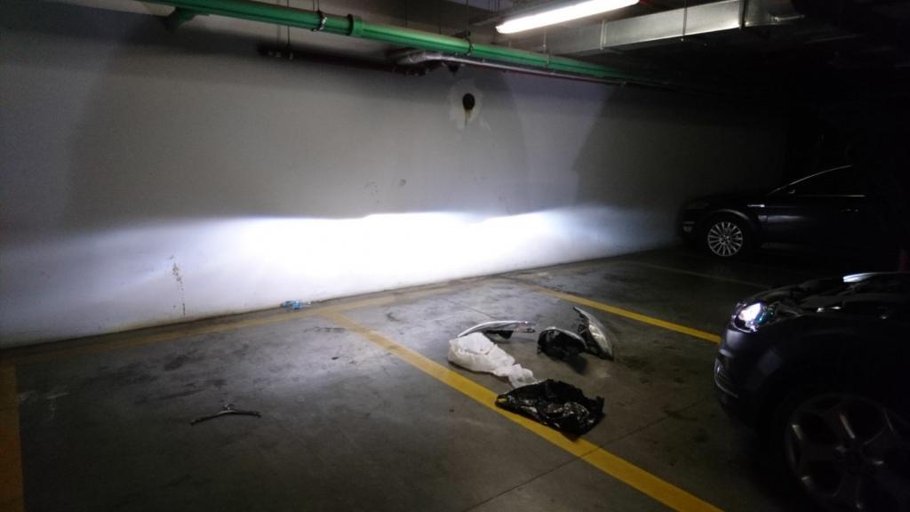

Yunus Emre Andaç 28 Nisan 2016 Paylaş 28 Nisan 2016 Bizim metodla yaptığım ayarı bugün sevdiğim bi farcıya gösterdim.Sol farı dışarıya çok açmışsın dedi bi ayar yaptı ama daha kontrol edemedim.Kendi ayarımın fotosunu ekledim aşağıda. 1 Yorum bağlantısı

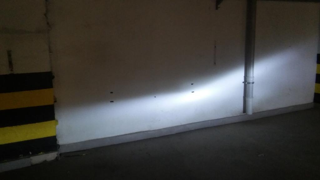

Sırrı Polat 10 Mayıs 2016 Paylaş 10 Mayıs 2016 (düzenlendi) Bu da benim yaptığım en son far ayarı ı 10 Mayıs 2016 tarihinde Sırrı Polat tarafından düzenlendi 2 Yorum bağlantısı
Sırrı Polat 18 Mayıs 2016 Paylaş 18 Mayıs 2016 2 saat önce, Selçuk Keleş yazdı: Çizgiler birleşmiş. olumlu mu olumsuz mu , olmamış mı yani Yorum bağlantısı

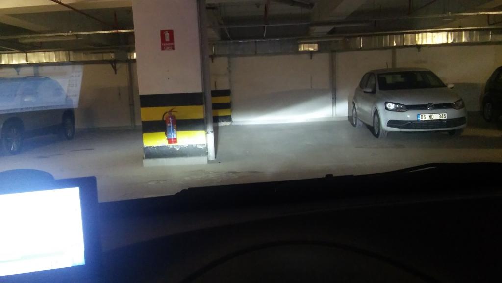

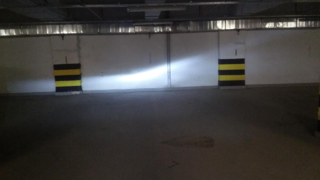

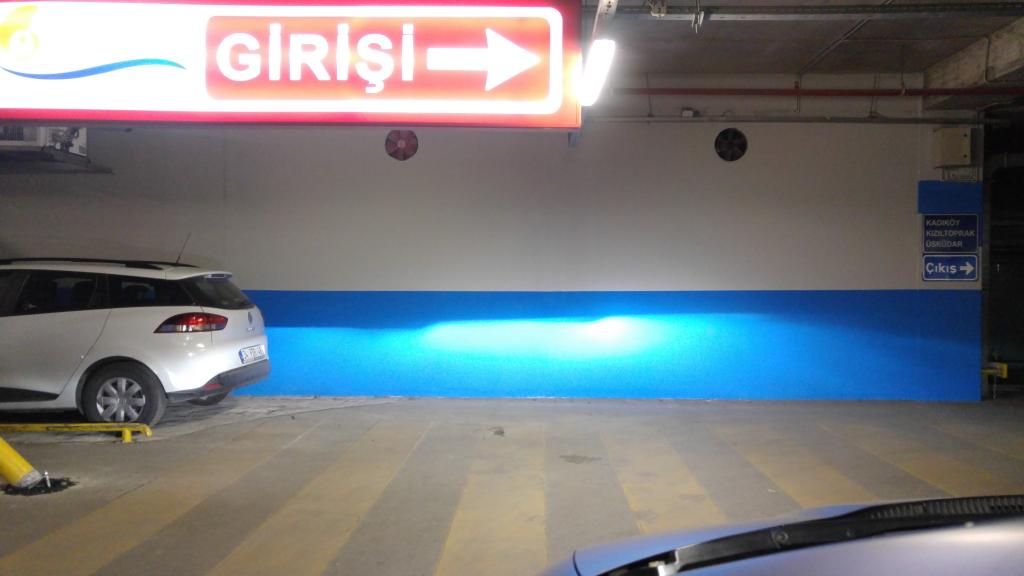

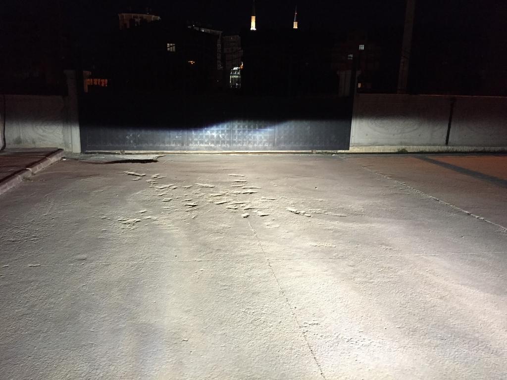

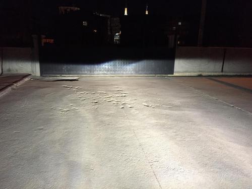

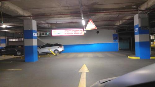

Ercan Ozan 17 Ekim 2016 Paylaş 17 Ekim 2016 Arkadaşlar merhaba; Çok dağınık ışık vermesinden dolayı led almıyordum, sonra bu ürünü farkettim resimlere göre odak problemide olmayacak diye satın aldım. Sonra sitedeki far ayarı nasıl yapılır? başlığına göre far ayarlarımı yeniden ayarladım. Far ayarında benim far üzerinde değer %1,2 olduğu için duvardan 10 metre geriye alınca aracı 10cm değil 12cm aşağı aldım ( uzaklık x Eğim ) / 100 yani (10metre*1,2)/100 = 12cm Duvardaki siyah bantların üsttekiler farın duvara sıfır yanaşmış yüksekliği, alttaki bantlar 12cm aşağısı. ortadaki bant logo Son durumda böyle oldu arkadaşlar fikirlerinizi alabilir miyim? birinci ve ikinci resimde resimde sağ farı kapattım sadece sol far ayarladım. Yorum bağlantısı
Oktay Toker 18 Ekim 2016 Paylaş 18 Ekim 2016 En son resimdeki yükseklik ile en alttaki son ayar yüksekliği banamı farklı geldi yoksa resmimden dolayı o yükseklik aşagıdamı görünüyor.2ve 3.cü resimdeki yükseklik ayarı ideal. Yorum bağlantısı
Ercan Ozan 23 Ekim 2016 Paylaş 23 Ekim 2016 (düzenlendi) On 17.10.2016 at 00:31, S.Buğrahan Güler yazdı: Bu ürünün linki varmı acaba? Hocam ürün bu; https://tr.aliexpress.com/item/1xPair-70W-6800LM-C-REE-LED-Headlight-35W-3400LM-H1-H3-H4-H7-H8-H9/32715687970.html?spm=2114.13010608.0.0.rbL6oE&detailNewVersion=&categoryId=200002080 On 18.10.2016 at 16:28, Oktay Toker yazdı: En son resimdeki yükseklik ile en alttaki son ayar yüksekliği banamı farklı geldi yoksa resmimden dolayı o yükseklik aşagıdamı görünüyor.2ve 3.cü resimdeki yükseklik ayarı ideal. Oktay hocam sizin yorumlarınız önemli 3 resimde içerdeki motor ayarından 2 kademe düşürdüm. yer ile birleştiği yerden göz nizamı olarak bakmak daha net olur diye; yani yer ile duvarın birleştiği düz çizgiyi referans almak için. Ben yinede ilk resimlere göre 1 kademe içerden düşürerek kullanıyorum kimsenin gözünü almasını istemiyorum. Aydınlatmasından da çok memnunum. Tabiki mercek olmadığı için tam homojen değil ama H4 den ancak bu çıkar diye düşünüyorum Sizler ayarına tamam diyorsanız geriye keyifle kullanmak kalıyor. On 20.10.2016 at 11:54, Selçuk Keleş yazdı: Düzgün görünüyor. teşekkür ederim değerli yorumlarınız için. 23 Ekim 2016 tarihinde Ercan Ozan tarafından düzenlendi 1 Yorum bağlantısı
Oktay Toker 23 Ekim 2016 Paylaş 23 Ekim 2016 Ayar dediğin gibi ise sorun yok. Her şekilde önümüz kış ve ledler sizi üzebilir.Desemde her daim iyi günlerde kullanın. Yorum bağlantısı
Ercan Ozan 24 Ekim 2016 Paylaş 24 Ekim 2016 10 saat önce, Oktay Toker yazdı: Ayar dediğin gibi ise sorun yok. Her şekilde önümüz kış ve ledler sizi üzebilir.Desemde her daim iyi günlerde kullanın. teşekkür ederim. Evet ayar düzgün ozaman bir problemimiz yok önümüz kış bakalım nasıl olacak Yorum bağlantısı

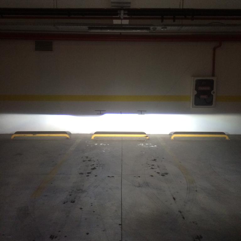

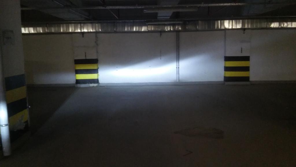

Özkan Şen 18 Eylül 2017 Paylaş 18 Eylül 2017 selamlar üstadlar bu farlara nasın bir ayar yapmalıyım Yorum bağlantısı
Oktay Toker 19 Eylül 2017 Paylaş 19 Eylül 2017 Araç duvara 10 metre kadar mesafede olacak.O şekilde bir resimle far çizgisi görülürse daha net olur.Bu resimdeki ayarda Sol far sag farın hizasına gelecek.Mesafe yakın olduğu için yükseklik için yorum yapmak şu an zor.İlk sayfada anlatımı okuyabilirseniz size ayarda daha iyi fikir verebilir. Yorum bağlantısı
Özkan Şen 21 Eylül 2017 Paylaş 21 Eylül 2017 10 mt çekilmiş resim sağ tarafı biraz kaldırdım mecburen ortadaki kesilme çizgisi bozuluyor10 mt çekilmiş resim sağ tarafı biraz kaldırdım mecburen ortadaki kesilme çizgisi bozuluyorResim yükledim ama niye olmadı Yorum bağlantısı
