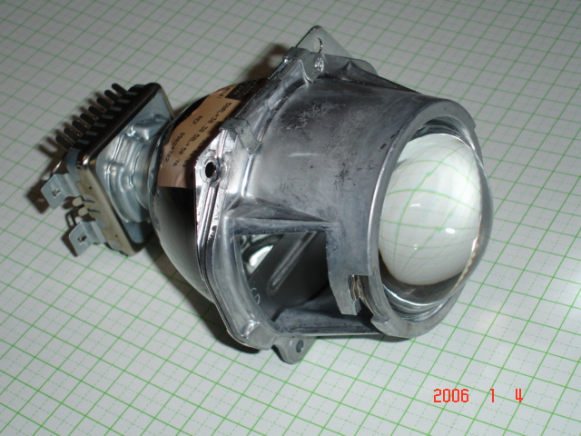

Onur Yazgan 10 Mart 2009 Yazar Paylaş 10 Mart 2009 onu anladım mehmet abi birbirinden ayrı değerlendirmek yanlış diyorsun peki şöyle diyim daha iyi olucak büyük mercekli projektörmü daha iyi bir aydınlatma sağlar yoksa küçük mercekli bir projektörmü daha iyi bir aydınlatma sağlarşimdi bizim TÜRK SŞLAHLI KUVVETLERŞ için imal ettiğimiz bir aydınlatma var sınır aydınlatma diye geçiyor bunda nokta ışık istiyorlar işte ben valeo bir projektör buldum bir arkadaşımdan onda aradakı saç parcasını çıkardım (kesilme _/ ) ama gene nokta atmadı ışığı aklıma aynanın elips şeklinde olduğu geldi ben bu aynayı elips değilde tam yuvarlak tutsam değişirmi aydınlatma Yorum bağlantısı

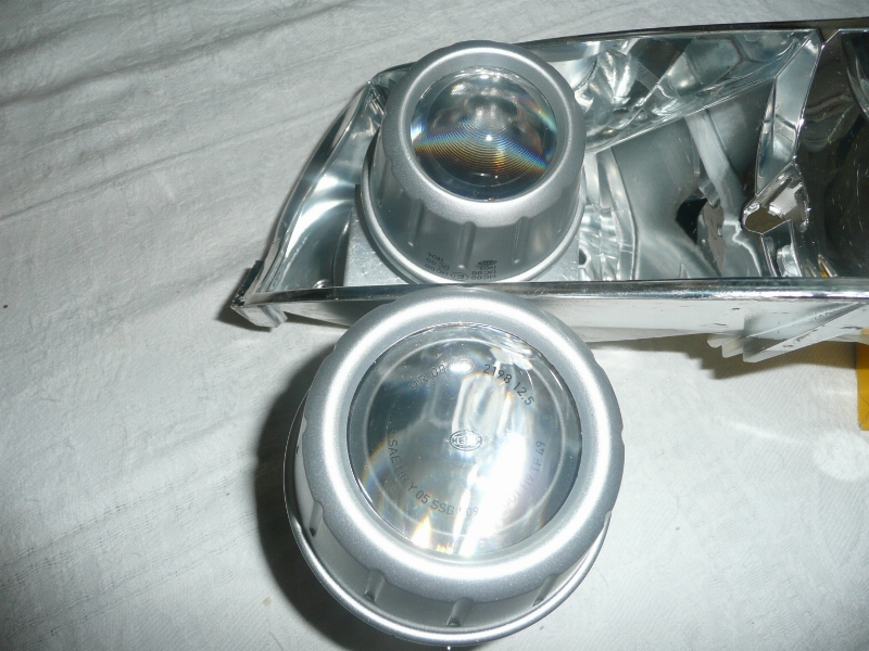

Selçuk Keleş 10 Mart 2009 Paylaş 10 Mart 2009 İşte yine dediğim konuya geldik. Büyük lens eğer reflektörü de büyükse daha etkili oluyor. Son zamanlarda üretilen H7 halojen mercekler daha büyük yapılmaya başlandı, halojenin ışığından daha iyi yararlanabilmek için hem lens hem de reflektörü büyük oluyor. Özellikle de adaptif far ise lensin çeşitli alanları farklı ışık desenleri için odaklanıyorlar, bu da daha büyük lens alanı gerektiriyor.Sen projektörün huni kısmını istediğim şekilde dizayn etmediğin sürece, lensle ancak sınırlı bir noktaya kadar ilerleyebilirsin. Yine beklediğin cevabı veremeyeceğim, her zaman büyük lens=daha iyi aydınlatma anlamına gelmiyor.Kısa far projektörü kısa mesafe aydınlatma içindir. Sana uzun far projektörü gerekiyor.Ayrıca lens olması da şart değil, sadece klasik reflektörlü alanlar aslında daha etkin yansıma oluşturabiliyorlar. Sana bendeki H9 uzun far merceği gibi bişey lazım illa mercekli olsun diyosan. Ya da bu işi için üretilmiş spot lambalardan olması lazım ama onlar da genelde merceksizdir.Resimlerde şu anda takılı olan kısa ve uzun far merceklerinin resimleri ve uzun far deseni var. Yorum bağlantısı

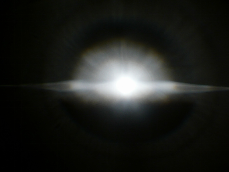

Guest emrtkn 14 Temmuz 2009 Paylaş 14 Temmuz 2009 Peki bazen aynadan baktığımda yada karşıdan mercekli bir xenon geldiğinde(Genelde Megane II ve 206 GTI'larda oluyor) böyle lacivertimsi ve hoş bir renk gözüküyor ara sıra ışıktan o neden oluyor?Bilmem anlatabildim mi Yorum bağlantısı
Misafir 14 Temmuz 2009 Paylaş 14 Temmuz 2009 (düzenlendi) Kesilme çizgisinin mercekte oluşturduğu bir efekttir.Bazı merceklerde olmayabilir.Uzaktan mavimsi,yaklaştıkca sarıya kaçar.Resimde gördüğün mavilik kesilme çizgisiyle oluşuyor. 14 Temmuz 2009 tarihinde Misafir tarafından düzenlendi Yorum bağlantısı
