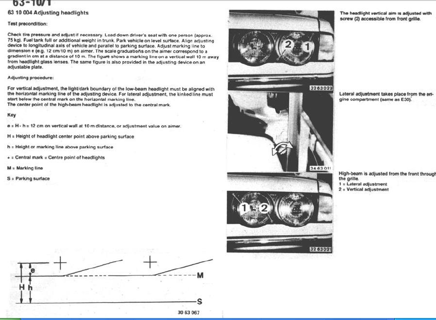

Murat Atagenç 22 Mayıs 2009 Paylaş 22 Mayıs 2009 E34 servis kitapçıgında böyle vermiş Yorum bağlantısı
