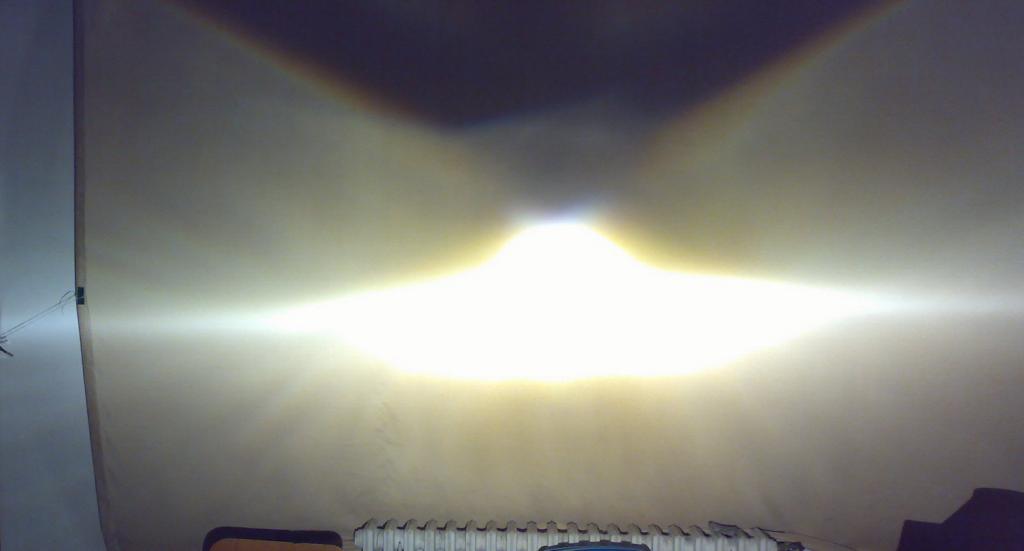

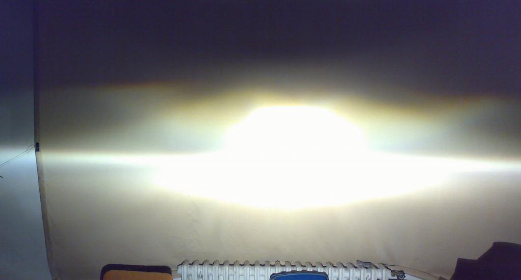

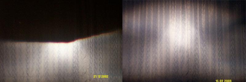

Selçuk Keleş 11 Ağustos 2008 Paylaş 11 Ağustos 2008 Hella'nın eski tip merceğindeki normal ve sipersiz ışık dağılımı.Neden böyle birşey yapmayı düşünüyosun ? Yorum bağlantısı

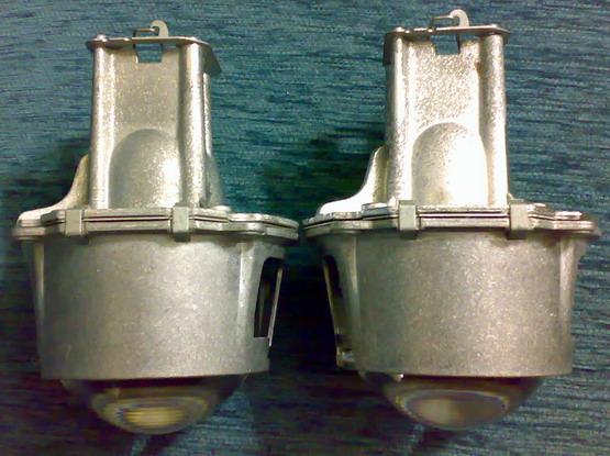

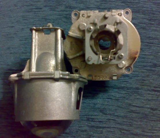

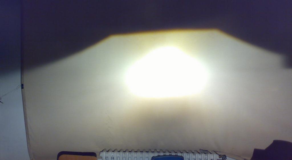

İlker Kemal1679652572 12 Ağustos 2008 Paylaş 12 Ağustos 2008 (düzenlendi) Herhangi bir merceğin içindeki siper çıkartılırsa uzun işlevi görmez, sadece ışığı yukarıya verir, ve kısa merceği kadar uzağı aydınlatır.Eğerki uzun merceği nasıl diye merak ediyorsanız resimler biraz fikir verebilir...Mercekler VW Touareg ve Phaeton modellerinde çıkıyor sadece.Ayrıca hella, bosh ve valeo merceklerin bi-xenon durumunda verdiği ışık deseni... 12 Ağustos 2008 tarihinde romeoilker tarafından düzenlendi Yorum bağlantısı
Ahmet Kasapoğlu 12 Ağustos 2008 Paylaş 12 Ağustos 2008 normal bir bixenon mercek içerisindeki perdenin bir kısmı yok edilerek nasıl kesilme çizgisini yukarı kaldırıyorsa. herhangi bir h7 mercekte bu çizgiyi içerideki perde sayesinde sağladığına göre aynı bixenondaki gibi perdenin üstünde 1 cm lik kısmı yok ederseniz kesilme çizgisi bixenondaki gibi yukarı doğru kalkmış olur. evet bixenon mercekteki gibi verimli olmaz. ama bu işlemi zaten uzun far aydınlatması felaket olan hiç memnun olmayanlar yaptığı için her koşulda daha iyi bir aydınlatma olucaktır. zaten çoğu üretiçinin bixenon ve normal mercekleri birbirinin aynı oluyor. örneğin hella bixenon mercekler ile hella h7 merceklerin lens boyutundan arka reflektör kısımlarına kadar birebir aynı. sadece arka soket kısımları farklı. h7 hella merceğinin perdesini aynı bixenonda olan gibi yukarıdan 1 cm yok ettiğim zaman bixenon hella merceğindeki desenin aynısını elde ediyorum. Yorum bağlantısı

Misafir 12 Ağustos 2008 Paylaş 12 Ağustos 2008 Herhangi bir merceğin içindeki siper çıkartılırsa uzun işlevi görmez, sadece ışığı yukarıya verir, ve kısa merceği kadar uzağı aydınlatır.Eğerki uzun merceği nasıl diye merak ediyorsanız resimler biraz fikir verebilir...Mercekler VW Touareg ve Phaeton modellerinde çıkıyor sadece.Ayrıca hella, bosh ve valeo merceklerin bi-xenon durumunda verdiği ışık deseni... Şlkerin resimlerini gösterdiği gibi herşey açık ve net. merceğin imali kısa ise kısada uzun ise uzunda kullanmak en mantıklı olanı olacaktır.,Selçuk abininde dediği gibi maksadına uygun olanı alıp kullanmak gerekir. Yorum bağlantısı

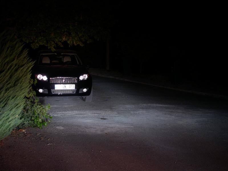

Coşku Arşiray 15 Ağustos 2008 Yazar Paylaş 15 Ağustos 2008 (düzenlendi) merceksiz haldeki aydınlatma bu şekilde oldu.uzunlar ve xenon yanarken ki aydınlatma bu şekilde. düz duvar olmadığı için henüz uygun resim yok.sadece xenon 15 Ağustos 2008 tarihinde KLL tarafından düzenlendi Yorum bağlantısı
Selçuk Keleş 15 Ağustos 2008 Paylaş 15 Ağustos 2008 Yol düzgün görünmediği için aydınlatma çok da belli olmuyor, özellikle de uzunlar. Ama sen yeterli buluyosan sorun yok, uzun projektörünü nasıl yerleştirdin neler yaptın biraz detay alalım. Yorum bağlantısı
Coşku Arşiray 26 Ağustos 2008 Yazar Paylaş 26 Ağustos 2008 Yol düzgün görünmediği için aydınlatma çok da belli olmuyor, özellikle de uzunlar. Ama sen yeterli buluyosan sorun yok, uzun projektörünü nasıl yerleştirdin neler yaptın biraz detay alalım.bu resimlerde uzun farlarda mercek yok. kısa farların aydınlattığı yeri ve fazladan eklediğim tampon içi uzunların etkisini fotoğraflamıştım. sorun uzun farın ışık yoğunluğunun her halukarda xenon dan az olması sanırım. Yorum bağlantısı
Selçuk Keleş 26 Ağustos 2008 Paylaş 26 Ağustos 2008 Bir duvarın 10 metre gerisinden kısa ve uzun far desenlerinin resmini çekersen konu daha net anlaşılır. Yorum bağlantısı
Coşku Arşiray 26 Ağustos 2008 Yazar Paylaş 26 Ağustos 2008 Bir duvarın 10 metre gerisinden kısa ve uzun far desenlerinin resmini çekersen konu daha net anlaşılır.mümkün olduğunda çekeceğim. işin kötüsü bu arabanın normal halindede modern farlardan alıştığımız V deseni yok, o nedenle zaten pek birşey göremeyeceğiz. yanlız oldukça iyi ayarladığım için kimse selektör yapmadı tatil boyunca olan gece sürüşlerinde. Gerek şehriler arası gerekse tali yollarda geceleyin 800 km kadar sürdük. bu farlar sayesinde bir de köpeği ezmekten kurtulduk. bu bile farlara yapılana değer. Yorum bağlantısı
