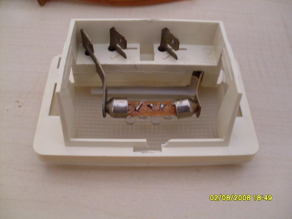

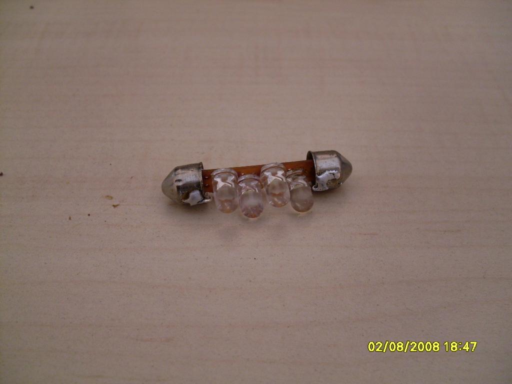

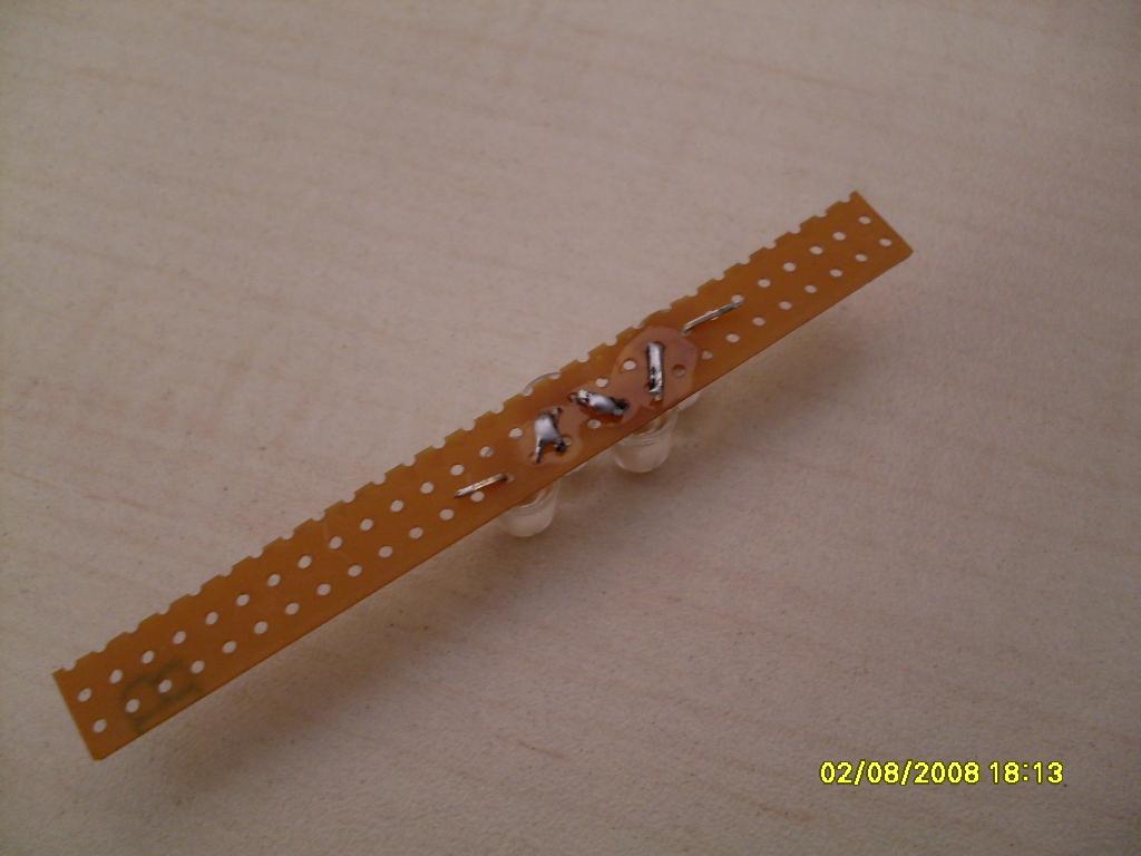

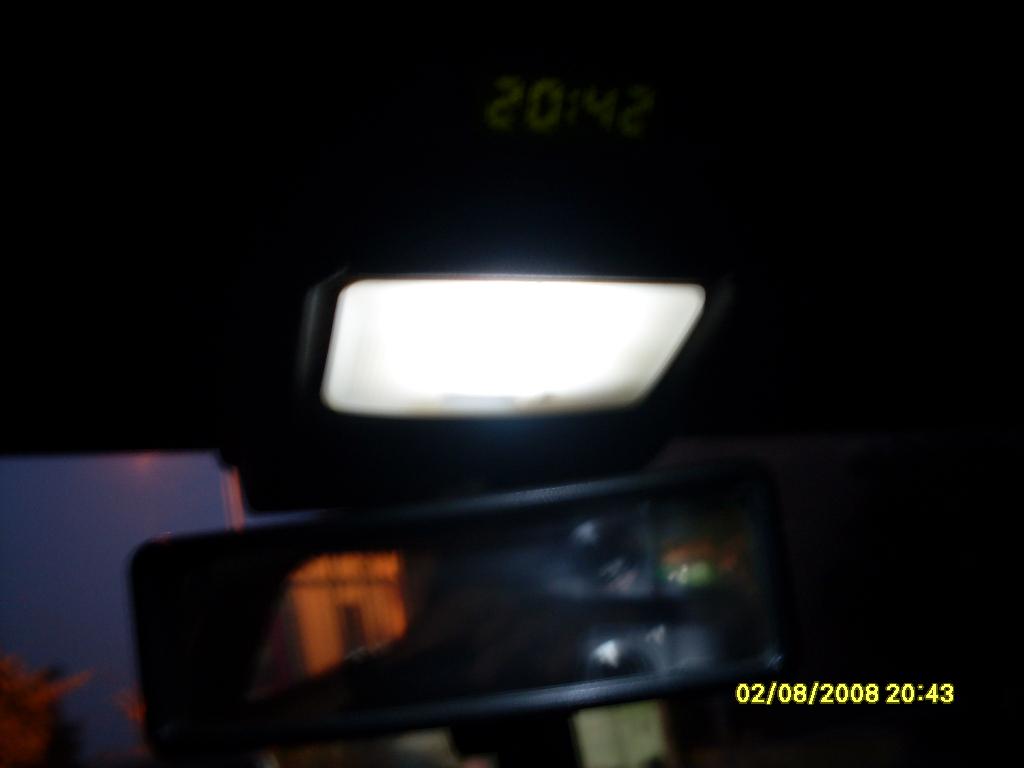

İsmail Hakkı Ay 4 Ağustos 2008 Paylaş 4 Ağustos 2008 (düzenlendi) Şlk önce normal 5mm'lik Beyaz Ledlerden 4 adet temin ettim.Ve bunları delikli pertinaksa resimdeki gibi seri olarak bağladım.Daha sonra bozuk olan tavan lambamı kırdım, temas noktalarını çıkardım ve resimdeki gibi ledleri bağladım.Daha sonra yapmış olduğum bu yeni tavan ampulümü aracımın tavan lambası soketine taktım.Yalnız bir hata yapmışım delikli pertinaks bu sisteme yumuşak geldi ve lamba sisteme bağladığımda zaiyat verdi ve 3 ledle idre etmek zorunda kaldım.Size önerim bakırlı pertinaks kullanmanızdır.Resimdeki gibi gece aydınlatması 3 ledle bile mükemmel.Daha sonra değişik projelerimi burada sizlerle paylaşmaya devam edeceğim. Teşekkürler. 4 Ağustos 2008 tarihinde Exor tarafından düzenlendi Yorum bağlantısı
