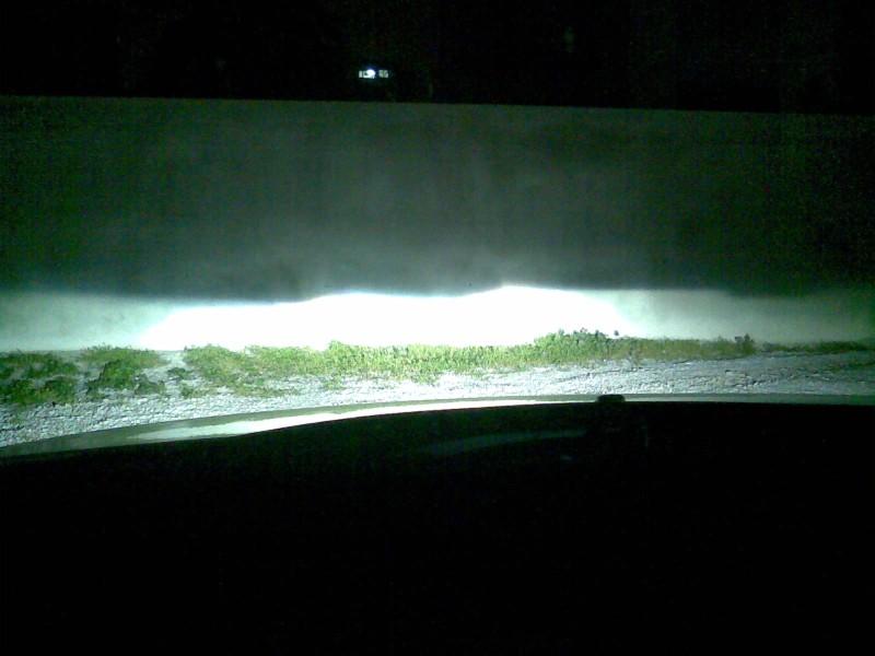

Ahmet Kasapoğlu 17 Eylül 2008 Yazar Paylaş 17 Eylül 2008 (düzenlendi) Zamanında Bixenon için çok uğraşmıştım ama farkettimki gece bixenon görüntüsünü hiç koymamışım. aklıma gelmişken ekliyim dedim. 17 Eylül 2008 tarihinde BuTcHeR tarafından düzenlendi Yorum bağlantısı

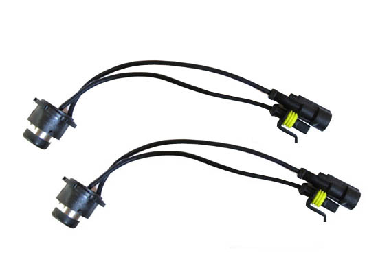

Yıldırım Sefa 25 Şubat 2013 Paylaş 25 Şubat 2013 merhabalar aranıza yeni katıldım ama epeydir yazılarınızı okuyorum fikirlerinizden de istifade ettim bir sorum olacak bnm e39un sol farın duyu kırıldı yani babam sagolsun bu nasıl takılıyor diye ugrasırken kırdı ve daha tutmadı ark yapmaya basladı sadece o kırmızı duyu degiştirme imkanı var mı yoksa komple balast mı degişecek tşk şimdiden Yorum bağlantısı
Mahmut Akbulut 25 Şubat 2013 Paylaş 25 Şubat 2013 Hemşehrim aramıza hoşgeldin iyi vakit geçirmeni dilerim Replica soketin kablo kısmı kesilerek montaj yapılabilir,lehim kullanılıp iyi izole edilirse sorun olmaz... Yorum bağlantısı
Yıldırım Sefa 25 Şubat 2013 Paylaş 25 Şubat 2013 eyw tşk ediyorum ben daha önce netten alacagım kişiye sordum yok komple balast takılması gerekiyor dedi kafamı karıstırdı, bu şekilde yapmaya calısıcam artık tekrar tşk ediyorum Yorum bağlantısı
