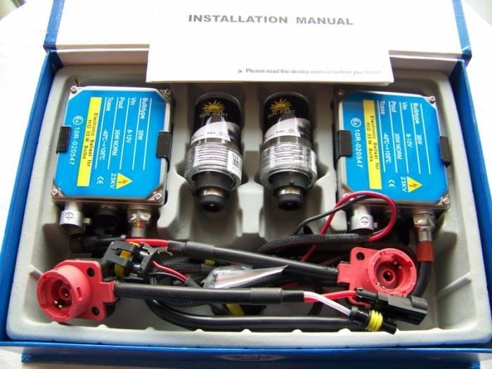

Mahmut Akbulut 3 Mart 2012 Paylaş 3 Mart 2012 Ali bey Sun part xenon kitler arıza ışığı yakmıyor. Sun Part-D2S Xenon Kit-Klasik Seri Yorum bağlantısı
Ali Karagöz1679652594 4 Mart 2012 Paylaş 4 Mart 2012 İlker bey ile de bu balastlar hakkında konuştuk. Bunun sadece balastını kullanmak durumundayız zaten ampül olarak philips yada osram 4300K ampül kullanılacak. Aslında görüntü olarak 6000 daha şık duruyor ama ben havası çok sisli olan bir memlekette yaşadığım için 4300 kullanmak durumundayım yarın keşke dememek için bu seçimi yapıyorum. Bu balastı alırız ampül fiyatını düşürtürüz olmazsa üzerinden. Bu kitlerin fiyatı nedir acaba ben rastlayamadım D2S olanlara Yorum bağlantısı

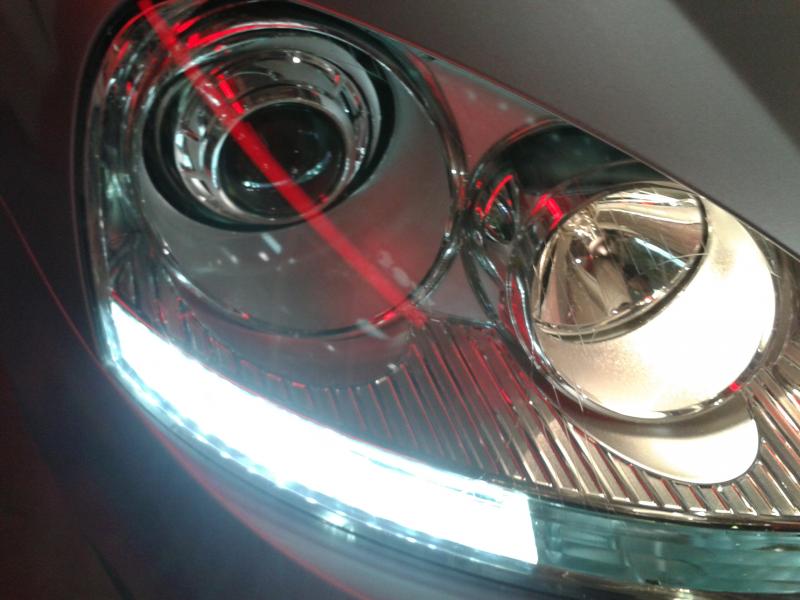

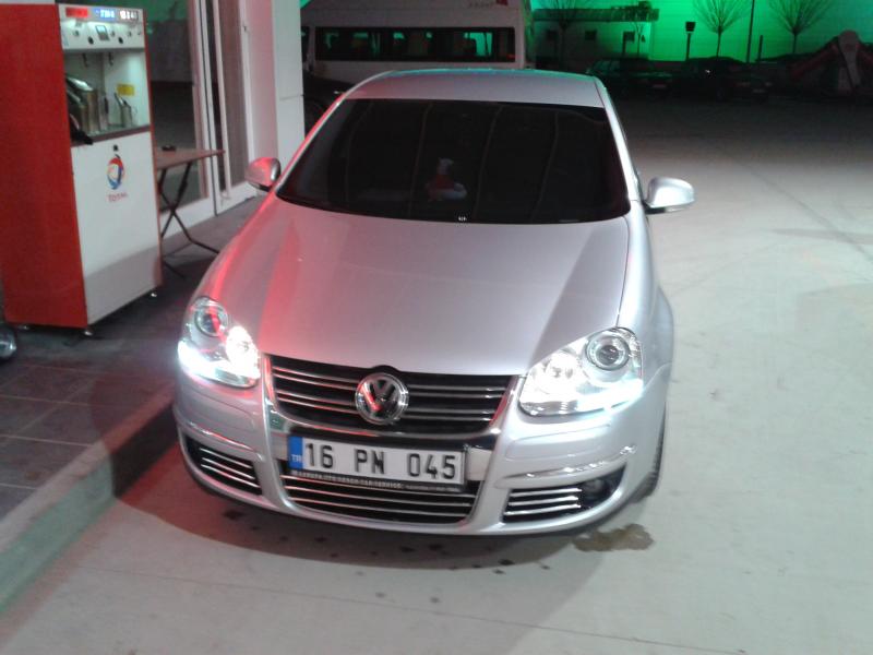

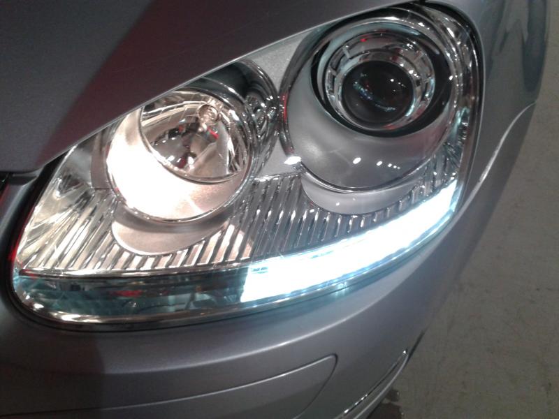

Ali Karagöz1679652594 12 Mart 2012 Paylaş 12 Mart 2012 Merhabalar;Öncelikle buradan ilgi ve alakasından ötürü başta Mahmut Bey olmak üzere sonra her zaman heves ettiğim hayallerimi süsleyen hep istediğim fakat bir türlü karar veremediğim farlarıma kavuşmamı sağlayan İlker Bey'e çok teşekkürler ediyor minnet ediyorum.Gerçekten gecelerim gündüz oldu. Ap ayrı bir zevk bu gerçekten baktıkça bakasım geliyor aracıma. Soğumuştum satma kararı vermiştim hatta fakat bu uygulama beni aracıma bağladı. Geceleri yolculuk yapmak ve selektör yapmak ayrı bir zevk bu anlatılmaz yaşanır malüm. İlker bey farları gönderdikten sonra babam farları götürüp bir elektrikçide montajını yaptırdı işlerim yoğun olduğu için ben göremedim nasıl takıldığını ama takılması 3 saat kadar sürdü. Herhalde arkadaş daha önce bu tip bir uygulama yapmadığı için uzun sürmüş bu kadar. Sağlık olsun o da önemli değil sonuçta içime sinen bir uygulama oldu. Gözler aracımın üstünde farklılık dikkat çekiyor bir bakan bir daha bir daha bakıyor. Modifiye ile çok alakam yoktur bence bu modifiye de değildir zaten direkt olarak bir gereksinim. Montaj sonrası çekilen fotolar var şimdilik çok yakın zamanda düz bir duvar bulduğumda gece fotoğraflarınıda buradan paylaşıcam şimdilik sadece montajdan sonraki fotoğraflar var yorumlarınızı bekliyorum arkadaşlar Yorum bağlantısı
Kerem Aydın 12 Mart 2012 Paylaş 12 Mart 2012 Gule gule kullanin. Guzel olmus. Hangi marka mercek kullanildi biliyor musunuz? Yorum bağlantısı
Mahmut Akbulut 12 Mart 2012 Paylaş 12 Mart 2012 Ali bey iyi günlerde kullanın çok güzel olmuş Yorum bağlantısı
Adil Can Akcan 12 Mart 2012 Paylaş 12 Mart 2012 Çok şık olmuş iyi günlerde kullanın.. Park ampulleri (uzunların içinde yanan) orjinal mi yoksa farklı bir ürün mü var? Yorum bağlantısı
Ali Karagöz1679652594 13 Mart 2012 Paylaş 13 Mart 2012 (düzenlendi) Gule gule kullanin. Guzel olmus. Hangi marka mercek kullanildi biliyor musunuz?Evet valeo marka mercek ve Philips 4300K ampül mevcutAli bey iyi günlerde kullanın çok güzel olmuş Çok teşekkür ederim Mahmut Bey çok sağolun içime sindi gerçektenÇok şık olmuş iyi günlerde kullanın.. Park ampulleri (uzunların içinde yanan) orjinal mi yoksa farklı bir ürün mü var?Şimdilik mavi boyalı fakat sarı yanan bir ampül var fakat led spariş geçtim 8 ledli dipsiz ampül kullanıcam. Uzunlardaki h7 ampüller için de Mtec Cosmos Blue takıcam o zaman renk bütünlüğü açısından daha tatlı olacak. Zaten çok performanslı bir ampül olmasına gerek yok karşıdan bakıldığında tasın içinin mavi görünmemesi kafi benim açımdan Yeni konu açacaktım ama her nasıl olduysa bu konuya eklenmiş 13 Mart 2012 tarihinde Ali Karagöz tarafından düzenlendi Yorum bağlantısı

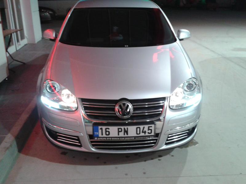

Ali Karagöz1679652594 10 Nisan 2012 Paylaş 10 Nisan 2012 (düzenlendi) Çok uzun zaman oldu gerçi ancak fırsatım oldu bu fotoğrafları çekmeye. Düz zemin olarak ancak bu beyaz duvarı bulabildim. Eğer ki bunda belirgin sonuçlar yoksa duvar rengi konusunda yardımcı olursanız farklı resimlerde atarım. Not : 4300 Kelvin olan ampülleri alt kısımlardaki renkle uyum sağlaması açısından 6000Kelvin ile değiştirdim kışa girerken tekrar 4300 Ampüllerimi takıcam. Bu ampülleri taktıktan sonra far ayarım birazcık anormalleşir gibi oldu ama bilmem bu resimden anlaşılabiliyor mu. 10 Nisan 2012 tarihinde Ali Karagöz tarafından düzenlendi Yorum bağlantısı
Mahmut Akbulut 10 Nisan 2012 Paylaş 10 Nisan 2012 İyi günlerde kullanın Ali bey duvar resimlerini 10mt mesafeden çekebilirseniz kesilme çizgilerini daha net görebiliriz,birde ampulleri bir daha kontrol edin yuvaya tam oturmamış olabilirler... Yorum bağlantısı
Ali Karagöz1679652594 10 Nisan 2012 Paylaş 10 Nisan 2012 (düzenlendi) O zaman dediğiniz gibi ampülleri kontrol ettikten sonra 10 metre mesafeden bir resim daha çekip buradan paylaşıyorum sizinle. Bu seferki bu kadar gecikmeyecek söz Çok teşekkür ederim bu arada çok memnunun bu farlardan müthiş. Fakat uzunlara taktığım ampülleri ayarlamakta sıkıntı çektim o yüzden bıraktım. Farklı yönlere bakıyorlar. Burada far ayarı için götürdüğümde de onlara kısalarla beraber ayarlanıyor dedi o yüzden ona kurcalattırmadım o şekilde kullanıyorum. Tek korkum karşıdan gelenin tuhaf bi şekilde gözünü almasın yoksa başka bir sorun yok. 10 Nisan 2012 tarihinde Ali Karagöz tarafından düzenlendi Yorum bağlantısı
